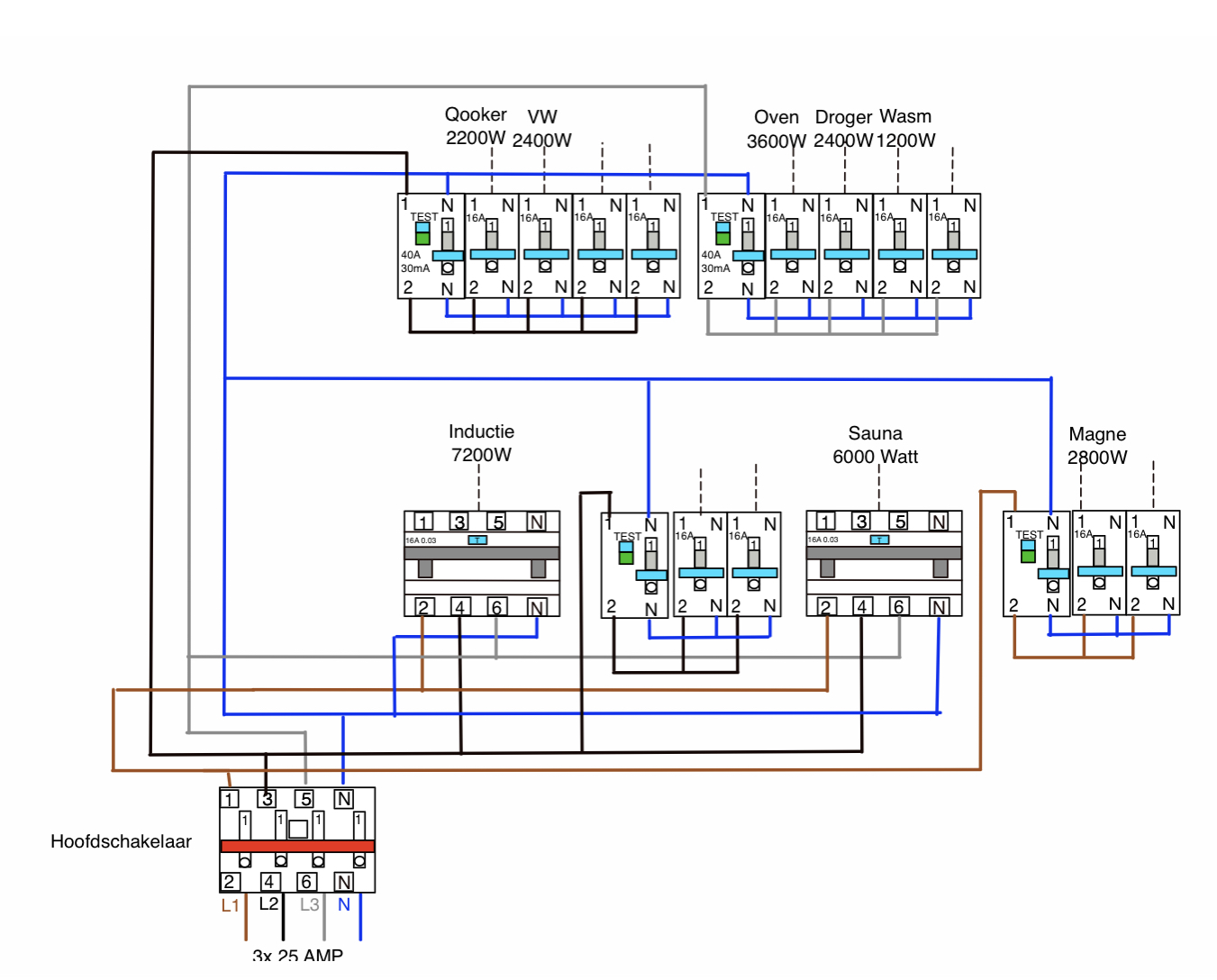

Beste forumleden,
Op een bestaande 3-fase huisaansluiting willen we een 6 kW saunakachel (400volt) bij aan te sluiten.
Nu er een 3x25amp huisaansluiting aanwezig.
De huidige groepenkast heeft al een 4p ALS met 3p+N krachtgroep (voor de inductie kookplaat 7200Watt), daarnaast zijn er ook nog twee stuks 2p ALS aanwezig met elk 4 stuks 1p automaten met diverse zware verbruikers (wasmachine, wasdroger, oven, magnetron, vaatwasser en een Quooker.
Met al deze verbruikers zitten we aardig aan het maximum wat er op onze 3x25amp huisaansluiting kan worden aangesloten.
Nou is mijn vraag of er twee stuks 3p+N krachtgroepen achter één 4p aardlekschakelaar mag worden aangesloten. Dit heeft als voordeel dat er dan geen zwaardere huisaansluiting hoeft te worden aangevraagd. Het nadeel hiervan is echter wel dat je dan alleen de inductiekookplaat kan gebruiken of alleen de sauna kan gebruiken maar in ieder geval niet beiden want dan zou de ALS er uit gaan. Zie voor verduideling van mijn vraag de bijgevoegde tekening of dit zo mag worden aangesloten.
Alvast bedankt.
Je mag gewoon2 krachtautomaten achter de 4p aardlek zetten. Je kunt ook een 4p aardlekautomaat bijplaatsen voor de sauna.

Bedankt voor je reactie Thijs1983,
Maar is het dan niet zo dat als je de tweede 3p+N krachtautomaat ook achter een aparte 4p aardlekschakelaar plaatst de kans bestaat dat de hoofdstop er uitklapt (bij het tegelijk gebruiken van de Sauna (6000 Watt plus de inductiekookplaat 7200 Watt))? Het is toch ruim 13kW en dan nog niet alle overige gebruikers meegerekend die er zijn.
In de het door mij geschetste situatie (twee 3p+N krachtautomaten achter één 4p aardlekschakelaar) kan alleen de aardlekschakelaar er dan uit gaan maar in ieder geval niet de hoofdstop van de elektra leverancier.
Klopt deze redenering van mij??

Je beredeneringen kloppen....... van geen kant.
Hoe je het doet, maakt niet uit tov je aansluiting.
Je gaat wat extra bijplaatsen, en dat wil je doen zonder extra stroom van je netbeheerder af te nemen.
Op youtube staan veel filmpjes met gratis energie als je er in geloofd.
Je mag achter een aardlek maximaal 4 groepen plaatsen, dat maakt niet uit of het 3 of 1 fase groepen zijn. Een 3 fasegroep telt als 1 groep.
Als je niet de Sauna gebruikt terwijl er gekookt wordt en omgekeerd dan kun je met de huidige aansluiting gerust verder leven zonder problemen.

Een inductieplaat gebruikt in het algemeen 2 van de aangeboden 3 fasen. Bij vollast loopt dan ruim 15A per fase. Je hebt dan op die fase nog maar 10A vrij te gebruiken. Gebruikt de sauna ook 2 van de aangeboden 3 fasen, dan kan je de sauna en inductiekookplaat niet tegelijk gebruiken.
Bezoek mijn neefjes' site: www.tinuselectronics.nl
Ja die kans bestaat en daar moet je je dan ook van bewust zijn, maar in de praktijk valt het allemaal erg mee.
Je kookplaat is maximaal 7200W. En dat is als je er 4 pannen opzet en alles op de hoogste stand zet. Echter dat doe je eigenlijk zelden. In de praktijk is het met 4 pannen dat er een paar al temperatuur zijn je ze dus lager gaat zetten.
Voor je sauna geld ook zoiets is wel max 6000W maar zal dat niet continu zijn. Dus gemiddeld is het vermogen een stuk lager.
Daarvoor heb je selectiviteit nodig en dat betekend dat de hoofdzekering 2 stappen groter moet zijn dan je volgende. In een 3x 25A is selectiviteit praktisch niet mogelijk. bovendien hebt een standaard ALS van 40A/0.03A en die is als zwaarder dan je hoofdzekering. Maar zelfs als je ALS 25A/0.03A is dan is deze precies even zwaar als je hoofdzekering en acht ik de kans groter dat de hoofdzekering eerder gaat of gewoon allebei tegelijk.
Omdat er geen selectiviteit mogelijk is maakt het dus niets uit of je achter de ALS 2 x een 3 fase groep zet of dat je een extra ALS ernaast plaatst. In theorie is selectiviteit wel mogelijk maar dat houd in dat je 12A of 10A groepen moet gaan plaatsen. Op een 12A 3 fase groep mag max 8,3kW en op een 10A 3 fase groep mag 6,9kW. Hoewel je kookplaat 7200W is kan deze ook prima achter een 10A 3 fase groep echter dan moet het wel alles precies verdeelt zijn over 3 frases. Veel 3 fase kookplaten gebruiken in werkelijk toch vak maar 2 fasen en dan werkt het dus niet.
Echter is er wel een tussenweg voor je mogelijk en dat om een 16A/0.03A ALS te plaatsen apart voor je kookplaat en je sauna, er is dan nog steeds een kleine kans dat hoofdzekering eruit gaat maar die is zeer klein zeg 1x 10jaar of minder. Dit komt omdat automaten net iets sneller zijn dan smeltzekering die de netbeheerder gebruikt en er dat wel genoeg selectiviteit is om de hoofdzekering te beschermen.

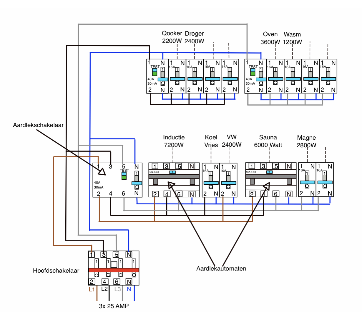

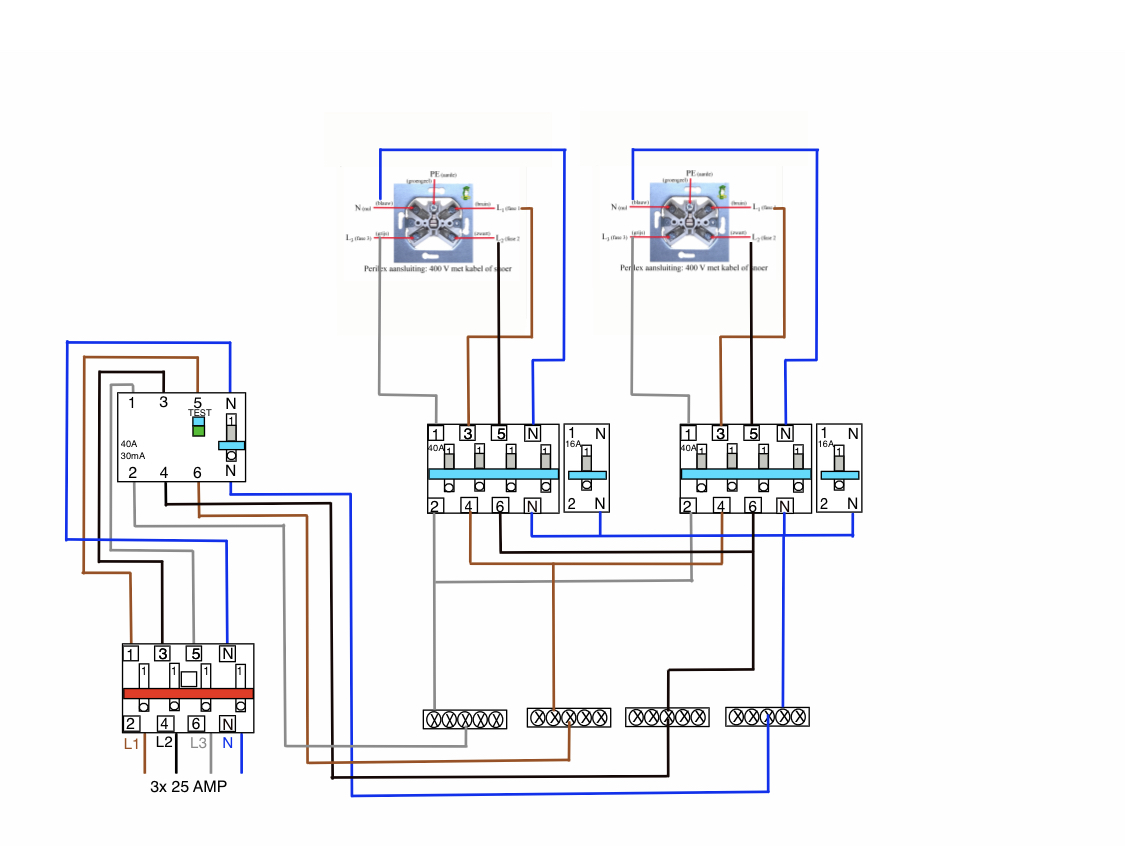

Bedankt, ik zal jullie opmerkingen in nieuwe tekening verwerken en opnieuw hier ter beoordeling plaatsen. _/-\o_

Helaas dit mag niet meer.
Elke krachtgroep krijgt zijn eigen aardlekschakelaar tegenwoordig.
Het bijplaatsen van een 3p+n aardlekautomaat is de juiste oplossing.

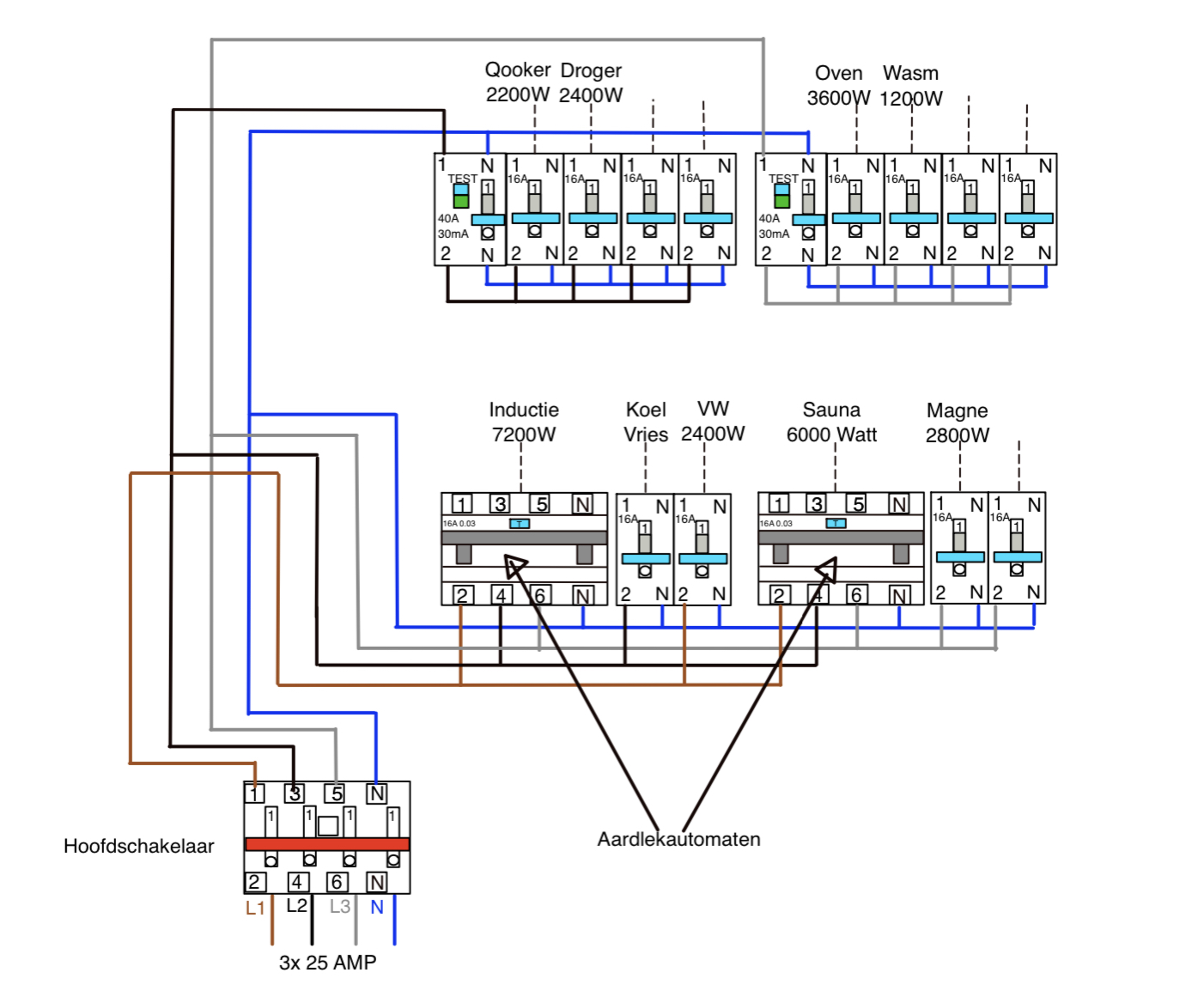

Nog niet goed, aardlekautomaten zet je niet achter een aardlekschakelaar.
Gewoon rechtstreeks voeden van af de hoofd schakelaar.

Ik zag dat de twee automaten die elk naast de aardlekautomaten zitten geen aardlek hadden. Dit heb ik aangepast.
En ook de verdeling wat betreft grootverbruik iets aangepast.
L1- inductie 3600 Watt, Sauna 2000 Watt en mangnetron 2800Watt/. Max 8400 Watt
L2- inductie 3600 Watt, Sauna 2000 Watt, Quooker 2200 Watt en VW 2400 Watt/ Max 10200 Watt
L3- sauna 2000 Watt, Oven 3600 Watt, Droger 2400 Watt en Wasmachine 1200 Watt / 9200 Watt.
Het Maximaal vermogen is behoorlijk maar dat zal nooit allemaal tegelijk in gebruik zijn.
