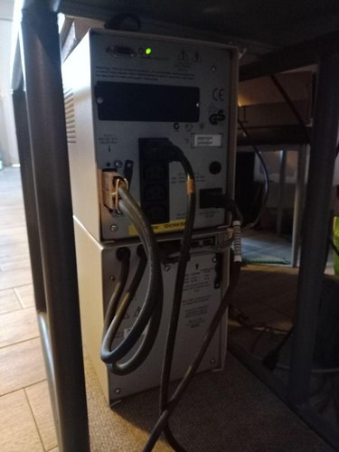

ik verhuis volgende maand en ga mijn nieuwe goed aardig voorzien van UPS groepen nu.
heb 4 UPS'en klaar staan.

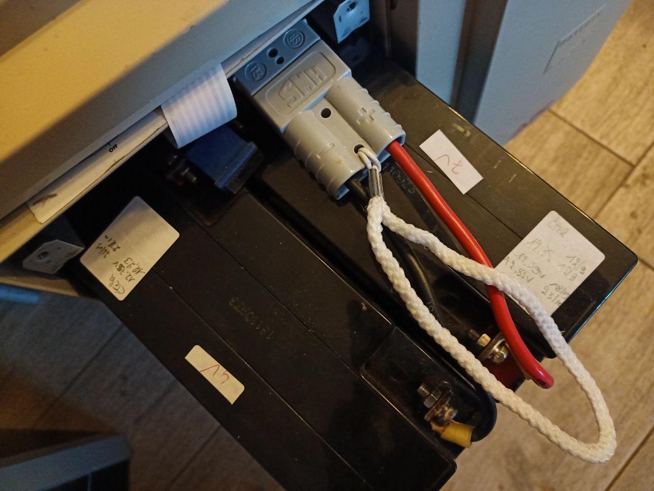

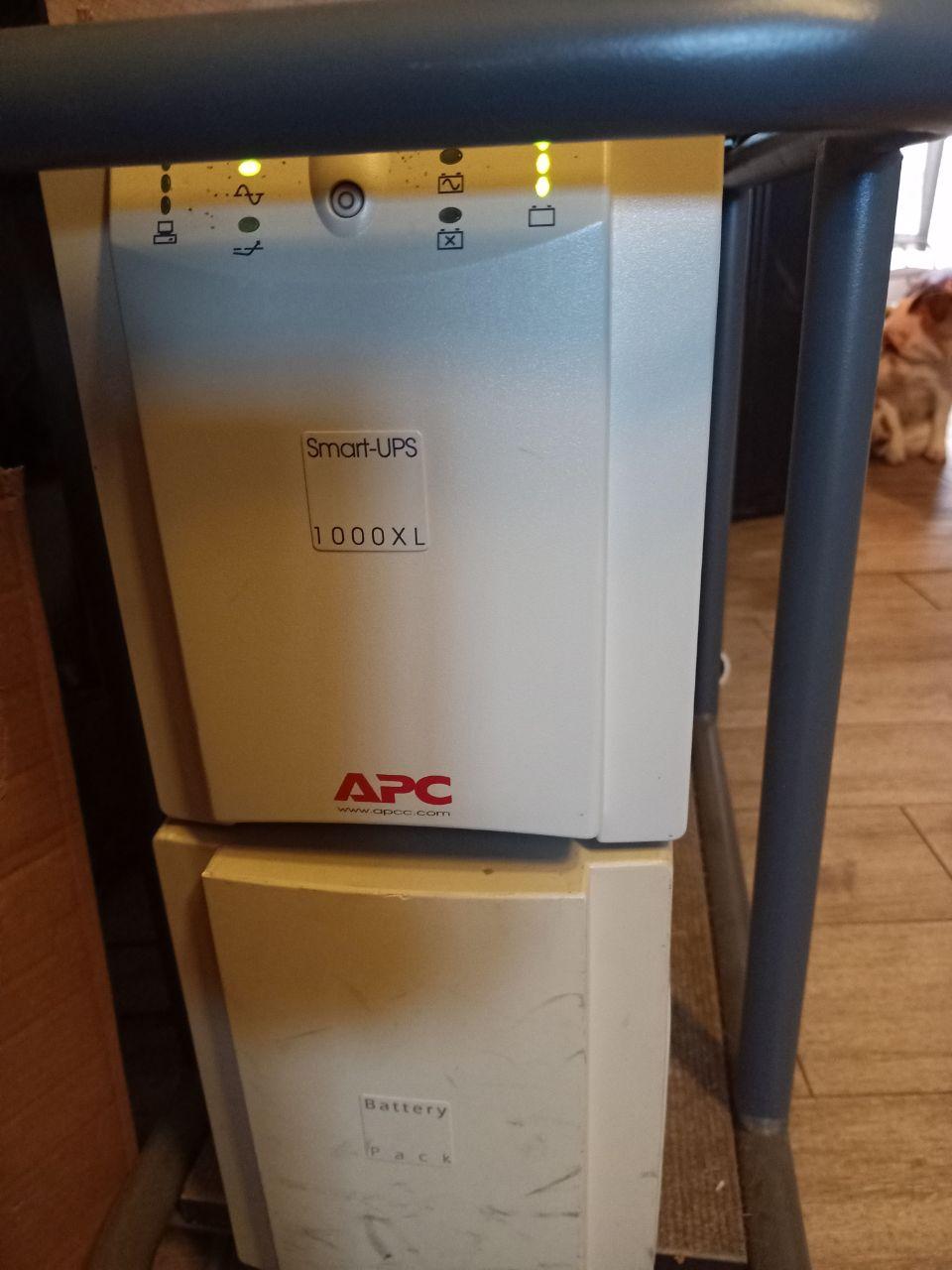

-een witte APC CS350 voor de internet modem en telefoon aan te hangen, 7Ah intern, 24Ah extern,
-een zwarte gelijkaardige UPS, vind niet direct een merk. 7Ah intern, 24Ah extern

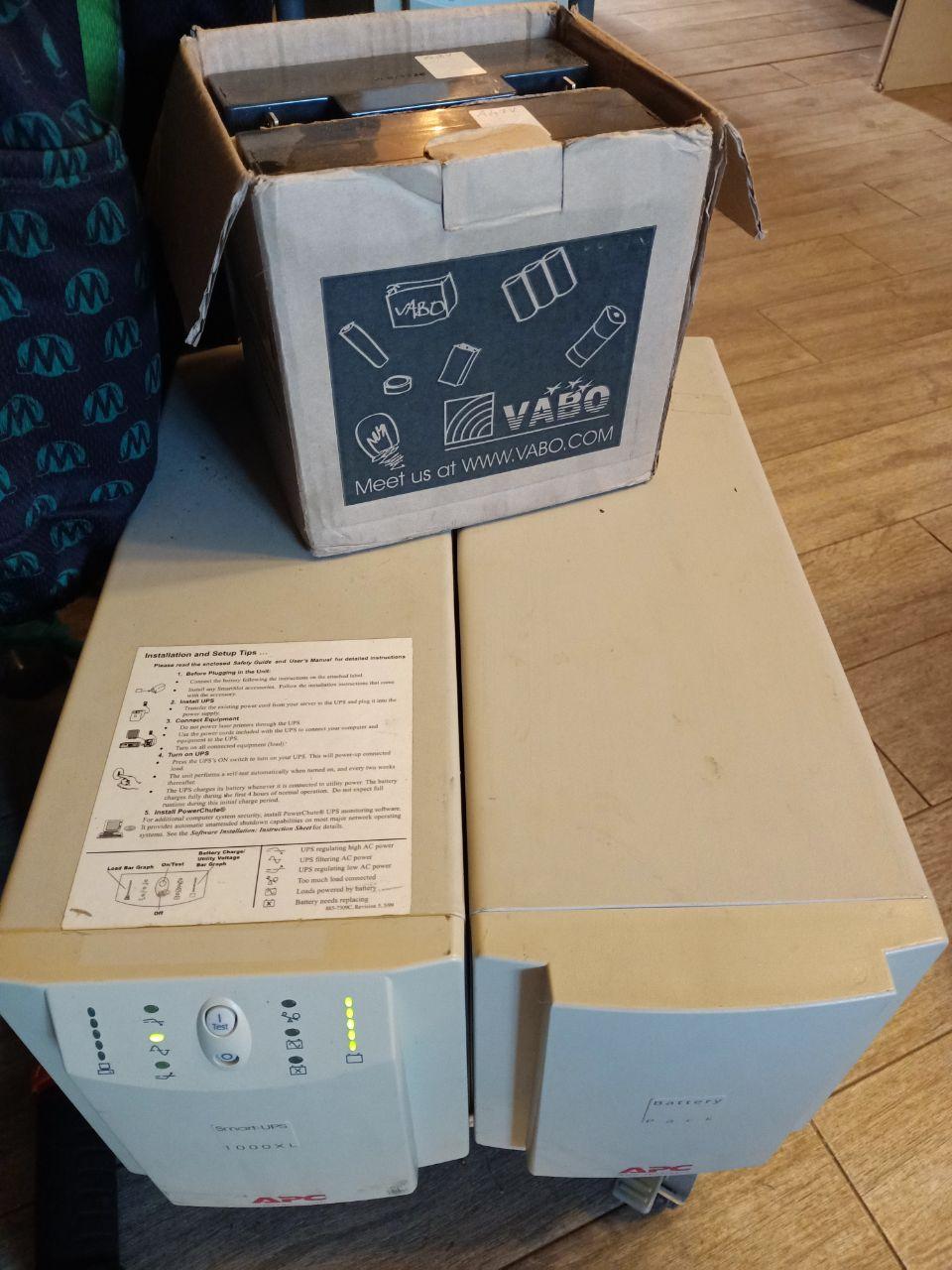

-een witte APC 1000XL, 2x 12V 17Ah intern, 4x 12V 17Ah extern in pack. hier draait mijn pc op, mijn 3D printer,....
-een 2de witte APC 1000XL, 2x 12V 17Ah intern, 4x 12V 17Ah extern in pack (kan ik ook gewoon aan de andere inpluggen), 2x 12V 24Ah als zelfbouw extern pack. hier komt de volledige huis verlichting op, en eventueel microgolf ofzo dat we toch iets van babyvoeding kunnen maken.

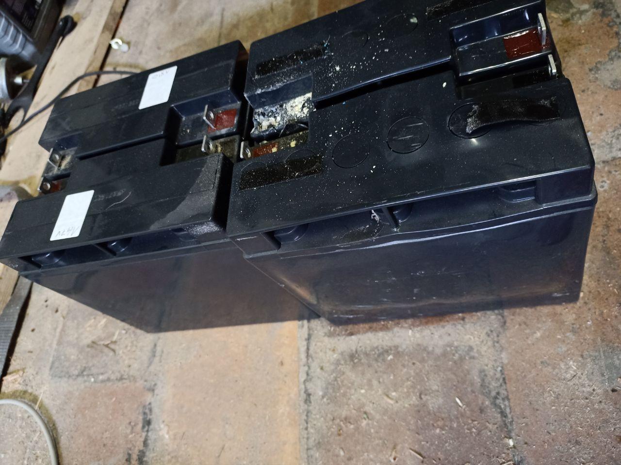

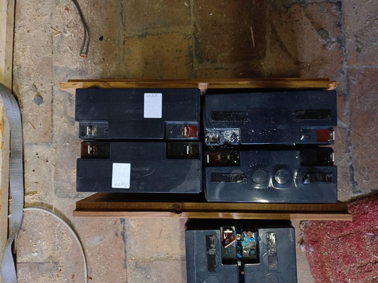

deze accu's dat ik heb zijn allemaal kapot gegaan doordat ze nieuw gestockeerd in een magazijn lagen.
ik heb er een 6tal van de 20 die tot 12,5V gaan en dan opwarmen. de lader blijft dagenlang laden.
maar er zijn er een heleboel die 2dagen op desulfatie bleven hangen en ineens toch doorladen om te stoppen als ze vol zijn. deze doen het nu gewoon (en de UPS start er gewoon van op, al is het wel met 2 parallel broertjes want anders past die de self test niet).
ook het onbelast laten staan, behouden die batterijen schoon hun spanning rond de 12,5V. (diegene die opwarmen zakken weer naar 10-11V)
nu heb ik me al wat in gelezen over het desulfateren en meestal lukt dit niet bij 'versleten' batterijen omdat er een cell in stuk gaat.
maar ik heb allemaal nieuwe batterijen die gesulfateerd zijn door het stilstaan. ik kan mijn batterijen niet blijvend desulfateren omdat mijn lader automatisch overschakelt. ik zoek dus een werkend principeschema die ik 2-3maand op de batterijen kan laten zitten, als test.

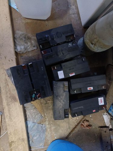

wel, bij 4 van de 20 heb ik dat ook. veel opwarming, lader gaat nooit op 'vol' over, blijft in de oranje 'opladen' stand hangen.
4 anderen waren gewoon DOOD, polen weg door corosie.
maar bij 10 van die accu's zijn ze gewoon op 'vol' status gekomen.
nr 1 stond op 4V toen ik ze vond.
26/09 weggezet van de lader met 12.75V
23/10 gecontrolleerd en had 12.23V (stond losgekoppeld). dus zelfontlading, valt best mee. de UPS werkt er gewoon op.
nr 2 is zijn seriebroertje, 7V toen in die vond.
aan de lader op 12/09 (desulfateren),
op 15/09 had die 12.35V,
op 18/09 had die 12.39V (vermoed meetfout in 1 van de 2 gevallen, of temperatuursinvloed?). heb die hier alvast volgeladen nu
op 23/10 had die 12.55V, dus ook na een maand houd die lading vast.

maar als je 3 pakketten parallel hebt ( 1 set in de UPS, 2sets in de expansion pack), dan is de gezamelijk Ri best nog OK.
ik heb 2 zulke UPS'en en die expansion packs kan je blijven aan elkaar hangen
