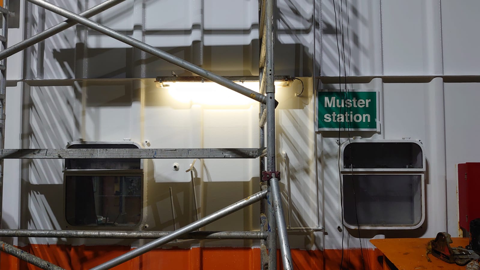

Omdat ik de graafmachine niet meer in het donker gezien heb en de lovende woorden van de bemanning nogmaals deze lampen aangekocht op een ander drijvend object.
Deze foto is op zeker 60 meter van de masten zelf. Ponton is 23 m breed.

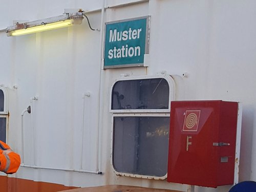

Ter referentie een TL bak
Beetje valsspelen: dit zijn er wel 8 IPV 2..
