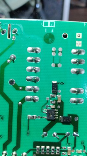

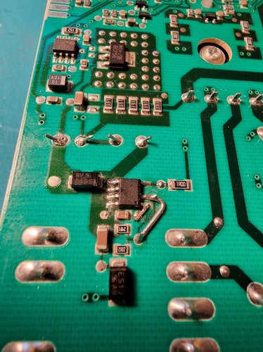

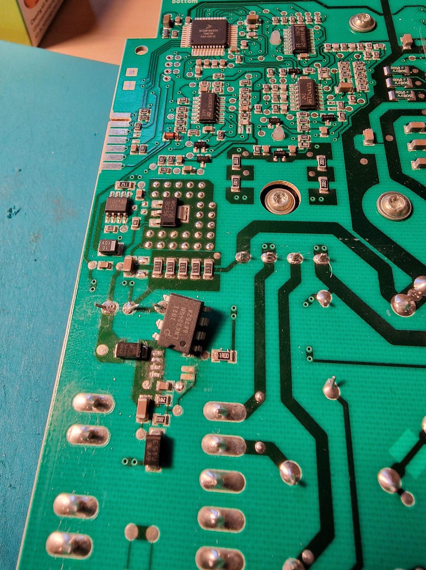

Gisteravond de lnk304dn vervangen. Het de-)solderen ging best redelijk, al zeg ik het zelf.
Ach, in elk geval geen slechter resultaat dan de vorige keer. O-)
Nu net de print aangesloten en de wasmachine doet het weer.
Nog even gemeten wat nu het voltage is waar ik de vorige keer een zeer variabele 0 tot 6 VDC had gemeten. Daar stond nu een constante 15,4 VDC op.
Wel iets hoger dan de 12V die EricN in zijn post had aangegeven maar dat zit hopelijk binnen de marges.
Dus de print weer netjes in de wasmachine gezet en die draait op dit moment zijn eerste wasje. Kijken of hij het weer een paar jaar blijft doen. :)

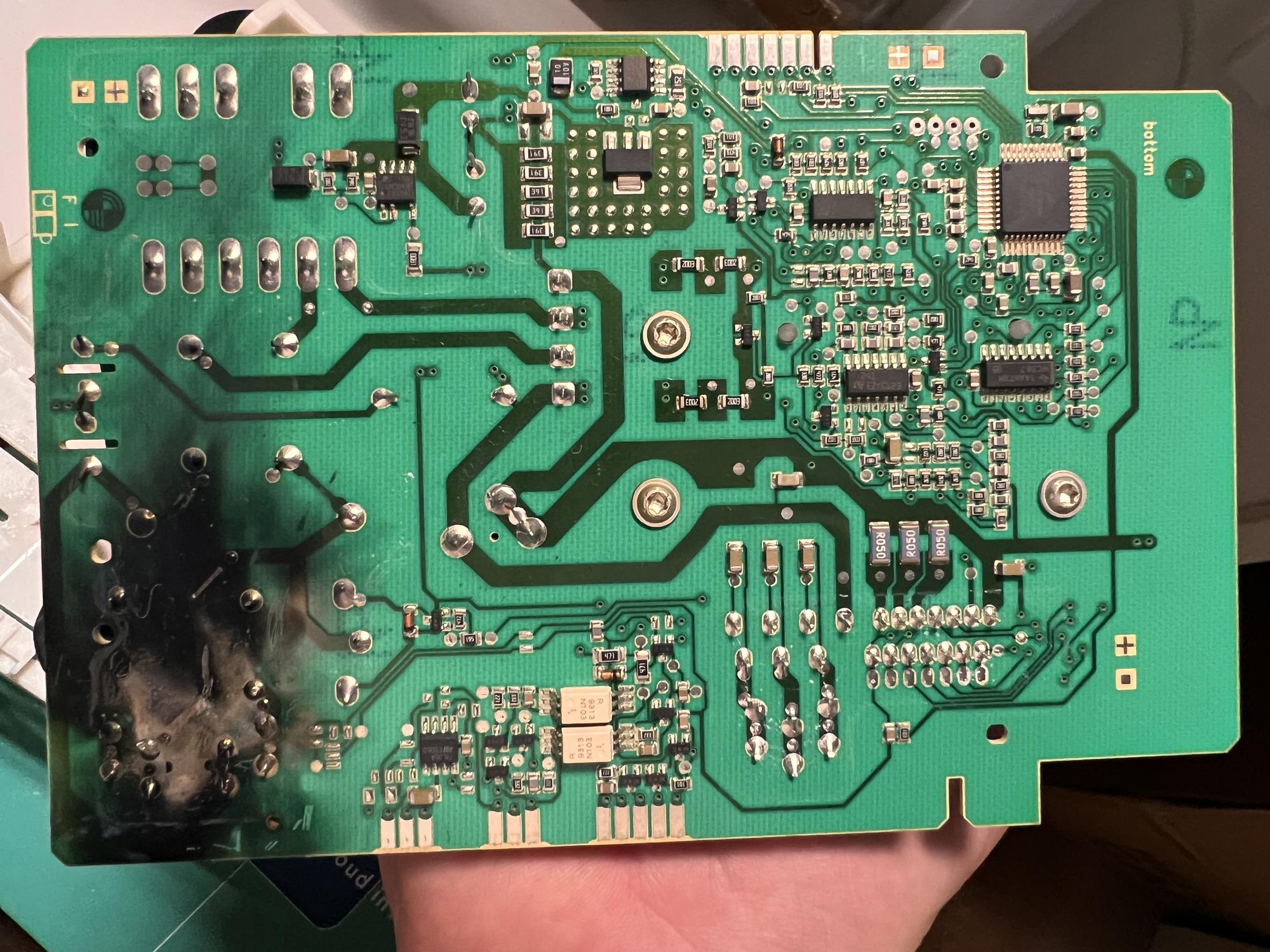

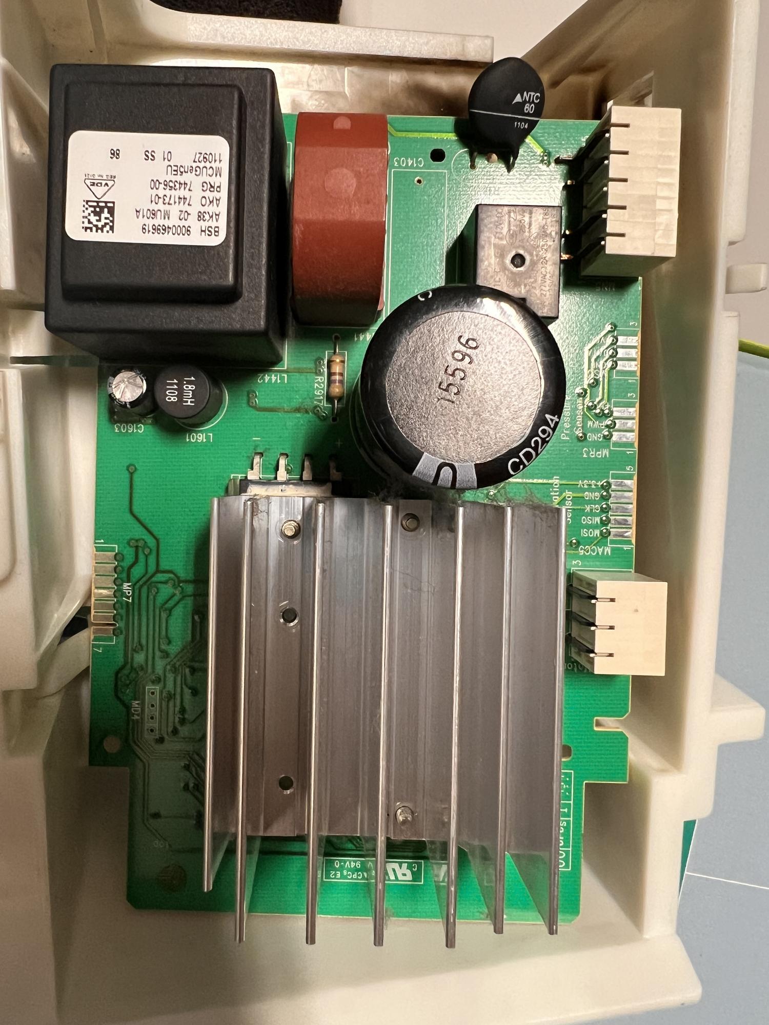

Beste leden,
Hier ook de groep automaat uit…..
Wasmachine uitgeschakeld en groep weer aan.
Wasmachine ingeschakeld en na een paar seconden plof en groep weer uit.

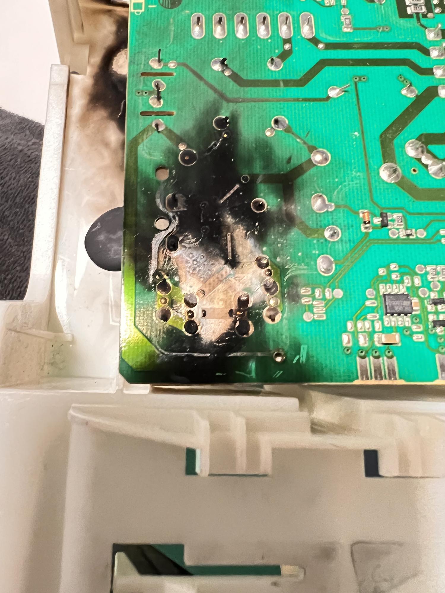

Na demonteren toch nog een keer ingeschakeld en nu geen plof meer maar f57
De printplaat eruit gehaald en die is best zwart bij de aanvoer aansluiting.
Geen idee waar ik zou moeten beginnen
Zie hieronder de foto’s van de print.
Alvast bedankt voor de hulp.
Maak eerst alles eens schoon met IPA of met huis tuin en keuken middelen, spiritus. Bekijk wat er doorgebrand is, maar meet met een multimeter over de zwarte elco, meet je sluiting, dan is grote kans dat IC onder koelblok defect is...
Het is een niet gebruikelijke plek van uitbranden...

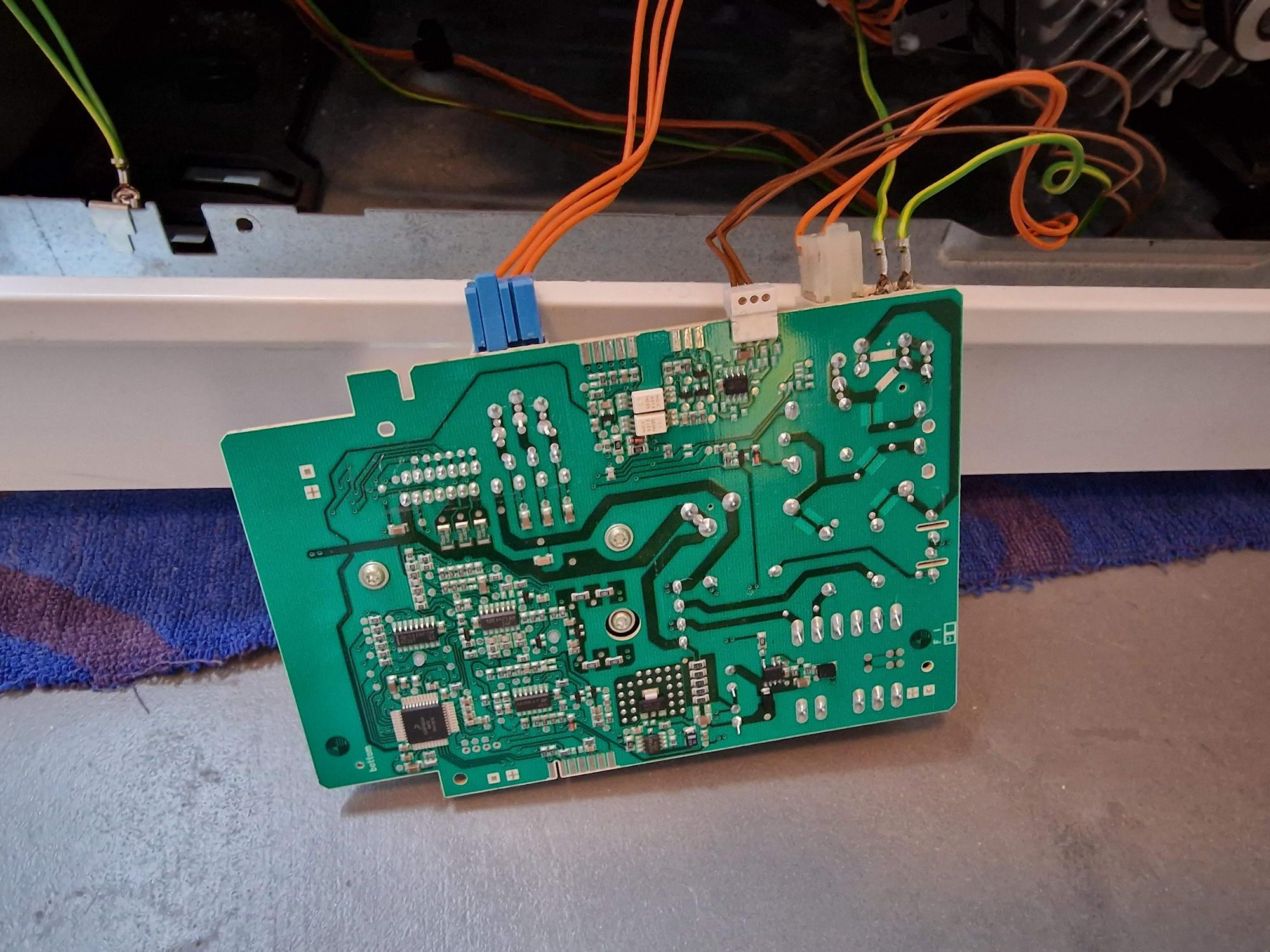

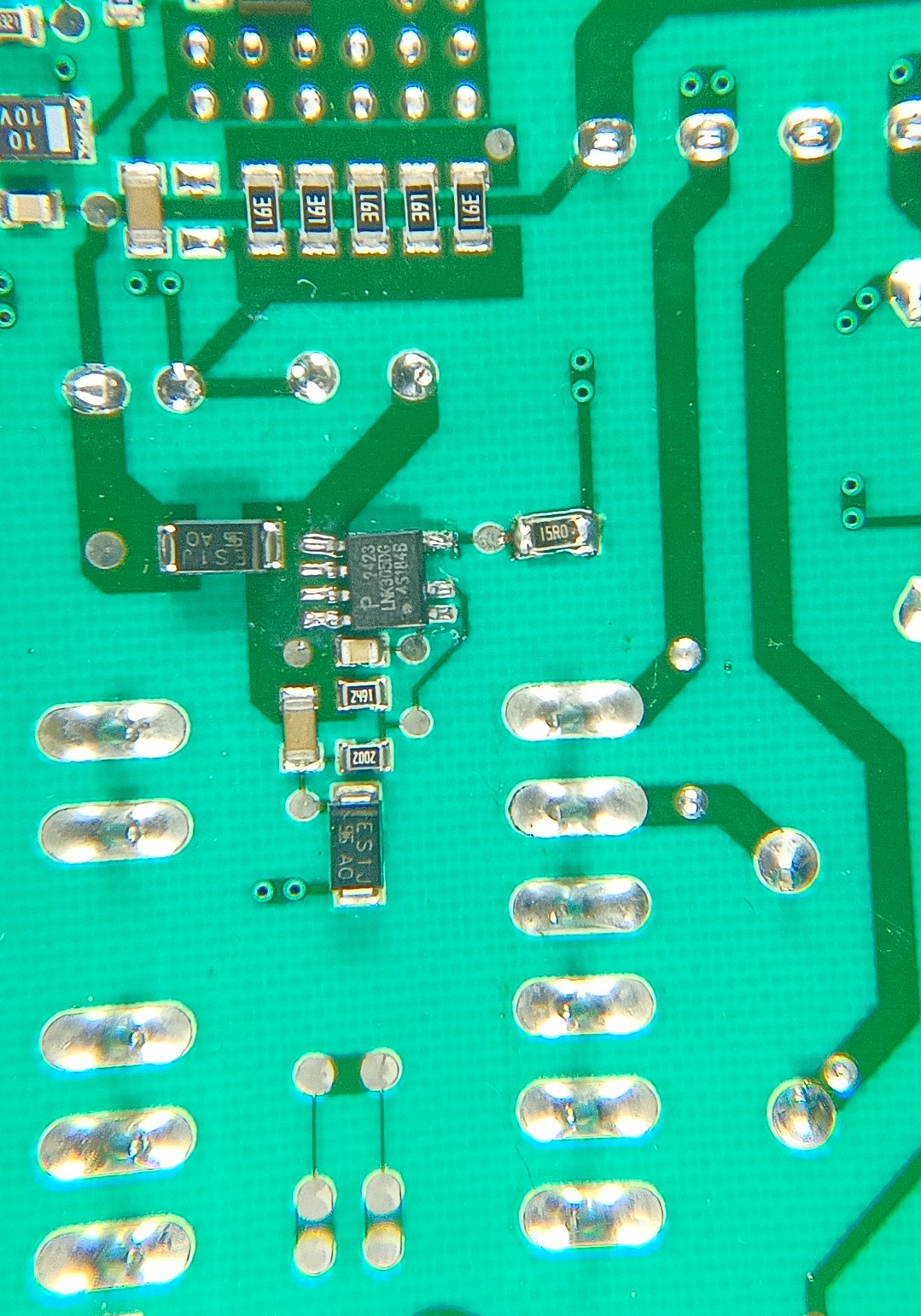

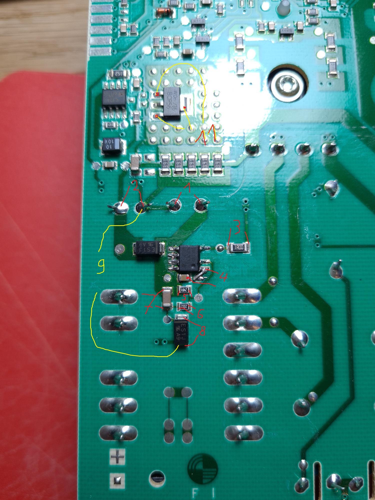

En daar is hij weer hoor. De f:57 foutmelding op mijn wasmachine. Die heeft na de vorige reparatie toch weer anderhalf jaar moeiteloos gefunctioneerd. Ik heb dus meteen de print weer uit de machine gehaald, geen zichtbare schade dus ik ben maar weer aan het meten gegaan. En ik heb maar weer dit topic erbij gepakt om te kijken wat smd en EricN aangaven wat de juiste waardes zouden zijn.
Maar ik kan eigenlijk geen echte afwijkingen vinden. :?
Dus hier mijn bevindingen in de hoop dat iemand mij weer wat verder op weg kan helpen om de wasmachine weer draaiend te krijgen.

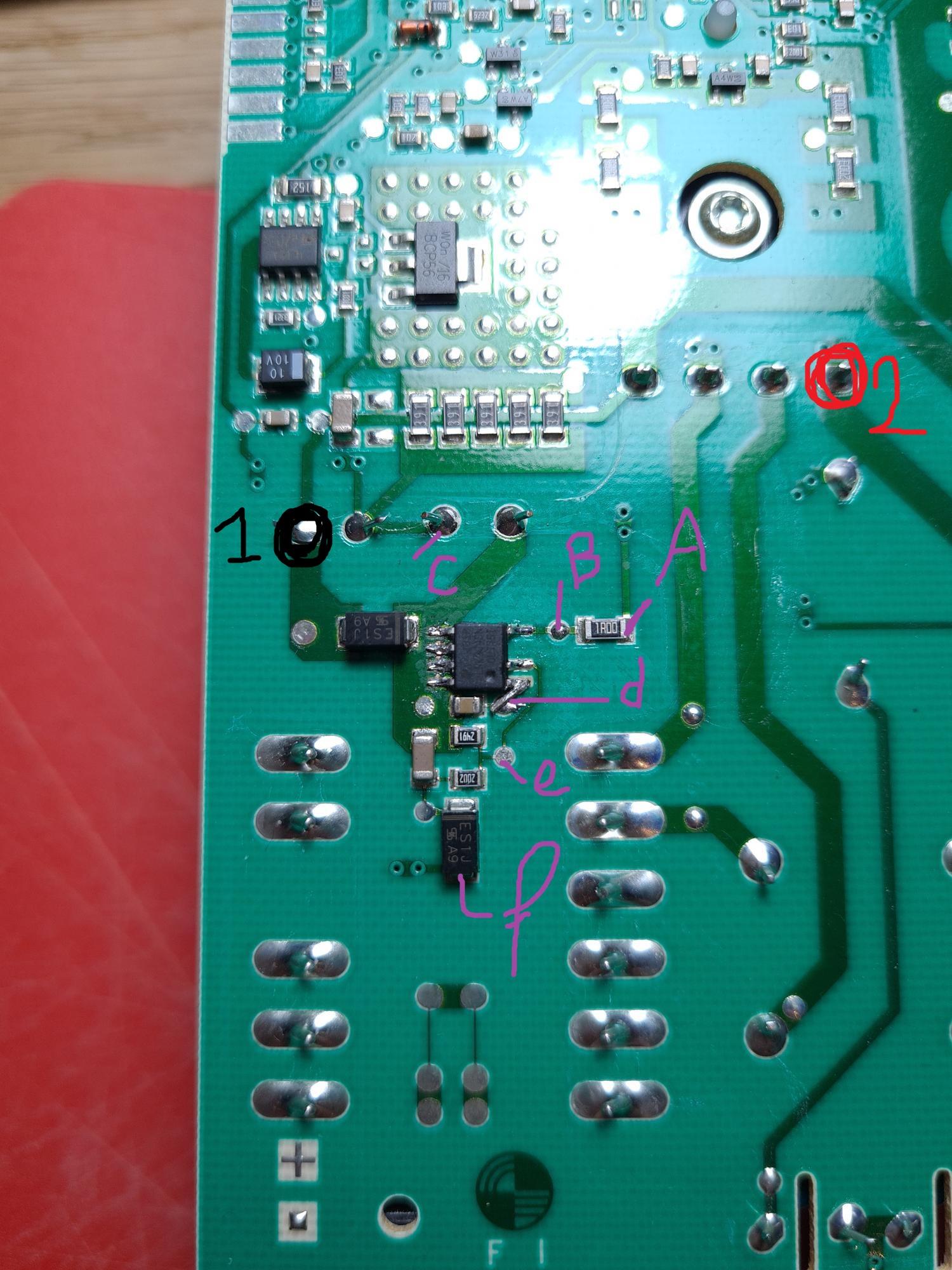

De tantaal condensator 10/10V heeft een weerstand van 1,50 kΩ dus dat is een goed begin.
Dan de verschillende weerstanden vanuit dit plaatje:
1 spoel: 3 Ω
2 condensator: zakt van MΩ's snel naar kΩ's
3 1R00: 1,4 Ω
4 doorverbinding: 0 Ω
5 2491: 2,49 kΩ (met de +pool boven) en OL (met de -pool boven)
6 2002: 19,9 kΩ
7 condensator: 22,4 kΩ
8 ES1J: 22,4 kΩ. En met de diodestand meet ik 0,508 V en 2,92 V.
9 doorverbinding: 0 Ω
11 transistor:
met de +pool rechts: 1,57 kΩ, 0 Ω, van 40 kΩ zakkend naar uiteindelijk 25,7 kΩ
met de -pool rechts: 1,57 kΩ, 0 Ω, van 40 kΩ zakkend naar uiteindelijk 25,7 kΩ
met de +pool rechts: 1,21 V, 0 V, 0,62 V
met de -pool rechts: 0,67 V, 0 V, 1,08 V
En de 3-fasen uitgang naar de motor geeft in alle richtingen een weerstand die oploopt naar 6,0 MΩ en OL in de diode stand.
Vervolgens de voltages vanuit dit plaatje:
Op de print komt 229 VAC binnen vanuit de hoofdprint.
2: 313 V
a: 314 V met wisselingen naar 320 V waarbij ik bij die wisselingen een relais hoor klikken
b: 314 V
c: 15,4 V
d: 21,3 V
e: 16,7 V
f: 15,4 V
Zoals ik al zei, ik zie niet echt waar het probleem nu precies zit. De LNK304 lijkt nog steeds goed te functioneren, het voltage is nog steeds de 15,4 V die ik direct na de laatste vervanging ook al had gemeten.
Maar er is vast iemand die mij weer een stukje verder kan helpen zodat ik de foutmelding weer kan verhelpen. Het is eigenlijk mijn eer te na om nu alsnog de wasmachine te moeten vervangen. Ik hoop dus op geen drie keer is scheepsrecht voor deze foutmelding. O-)
Dus alvast bedankt voor jullie reactie. ;)

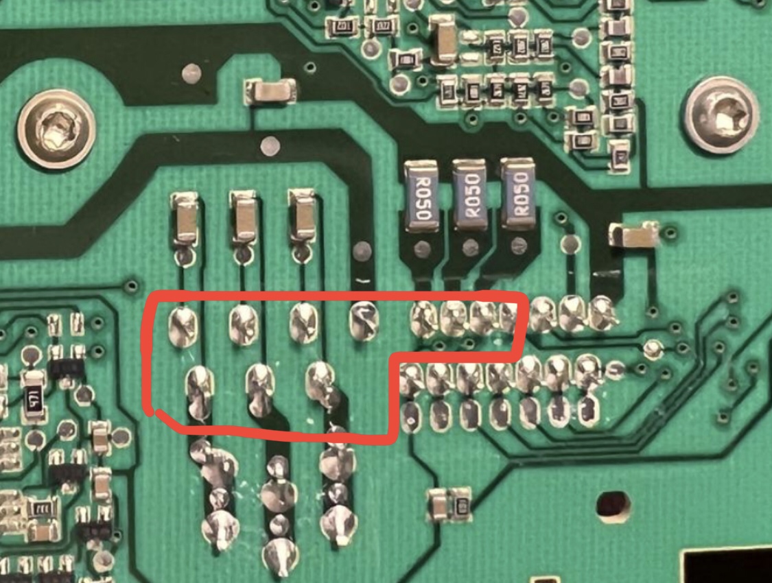

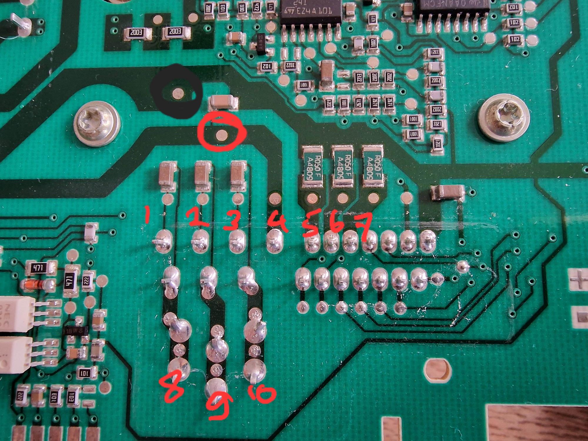

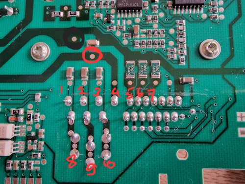

Ik zou beginnen bij een onbalans te ontdekken in de 3 identieke eindtrappen vd 3 fase chip.
Meet tussen al de in 3 gegroepeerde aansluitingen en de min en plus. Waaronder de uitgang (3 motoraansluitingen). Op de foto staan een paar groeperingen en min/plus aangeduid. Alle stekkers er uit en elco ontladen!!
De motor ook eens meten. Nooit miserie maar je weet maar niet... 3 identieke wikkelingen.

Op zondag 12 januari 2025 11:42:50 schreef EricN:
Deze metingen waren lastig en het duurde lang totdat een stabiele waarde werd bereikt. Maar met klemmetjes op de pinnetjes verderop in de print heb ik het voor elkaar gekregen.
Ik heb de punten genummerd en kom tot de volgende waarden:
Ten opzichte van het - spoor (zwart)
1-2-3: 7,0 MΩ
4: 760 kΩ
5-6-7: 0 Ω
8-9-10: 3,0 MΩ
Ten opzichte van het + spoor (rood)
1-2-3: 2,2 MΩ
4: 0 Ω
5-6-7: 390 kΩ
8-9-10: 2,8 MΩ
Uiteindelijk lijkt het erop dat er geen onbalans te vinden is tussen de drie fasen op de print. :?

Ik heb nog even gekeken wat er nou precies gebeurd tijdens een programma en ik heb nog even wat gemeten rondom de LNK.
  • Ik zet de machine aan door het programma te kiezen, punt C geeft ten opzichte van de plus een waarde die wat varieert tussen 8,3 en 9,6 V. Ten opzichte van de min is de waarde tussen 0,65 en 1,0 V.
  • Zodra ik het programma start dan gaan deze waarden naar 297,5 V (+) respectievelijk 15,38 V (-).
  • Vervolgens klikt het relais op de print en zakt het voltage even terug naar de standby-waarde.
  • Daarna komt het voltage terug naar de hoge waarde.
  • Vervolgens herstart de hele machine, het display wordt zwart en er klikt een relais op de print voorin de machine twee keer. Het Siemens-logo komt in beeld en het programma start weer waar het gebleven is. Daarbij klikt het relais op de motor-print een paar keer.
Misschien geeft het één van jullie nog een ideetje om te checken.

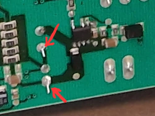

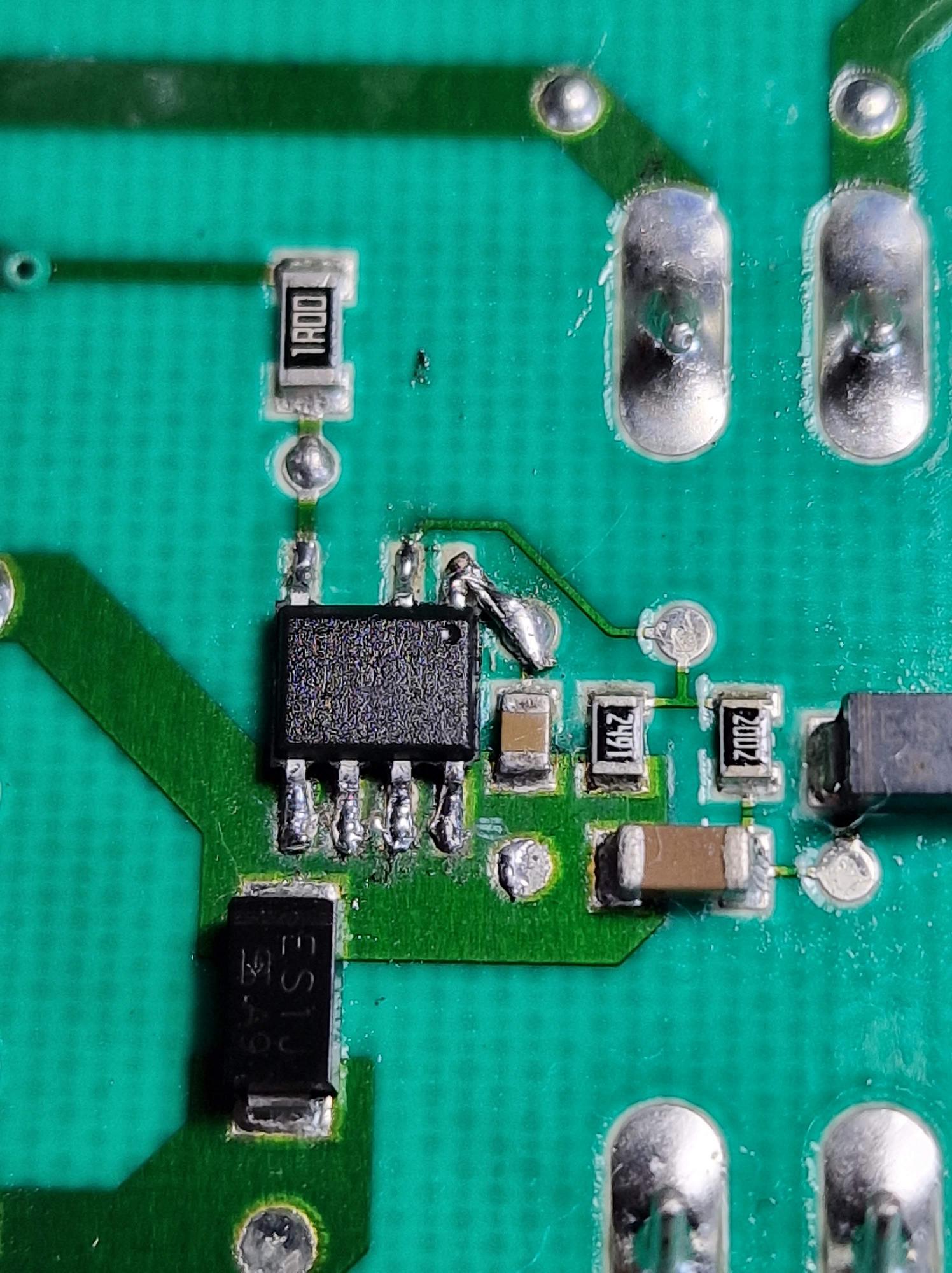

Ik had inderdaad de besteld LNK in de brievenbus liggen. Maar toen ik met de print en de bout in de hand ging zitten kwam ik dit tegen.
Ik had een LNK304GN besteld 8)7 , dat past nèt niet lekker op de print zal ik maar zeggen.
Dus daarna wel een DN besteld en dit op de print gesoldeerd. Ik moest nog wel even een extra bruggetje maken omdat het halve koperen padje dat er eerst nog zat nu ook weg was.
De print weer aangesloten, een 15 minuten programma aangezet en ja hoor, hij doet het weer zonder foutmelding. Daarna een uurswas met kleding aangezet, ook dat doet hij weer. En vervolgens een volle wasmachine met beddengoed, dat ging ook goed.
Dus vooralsnog durf ik te stellen dat het weer aan de LNK304DN heeft gelegen. En omdat ik er meteen een extra exemplaar bij heb besteld kan ik misschien wel weer 2 maal 1,5 jaar met deze wasmachine vooruit. ;)
Dus tijdens initialisatie van Motormoudule trok deze te veel stroom en dat kon de LNK niet meer hebben.. Brol rommel . ik zou een LNK305DN bestellen, kan iets meer hebben!!
Goeie tip. Die onthoud ik, voor nu doet de wasmachine het weer.

Bij mijn wasmachine het zelfde verhaal. Bedankt voor jullie uitzoekwerk! Ik ga zoals smd voorsteld gelijk een LNK305 inzetten. Ik zal hier laten weten of dat ook werkt.
Meestal werkt het prima, en vervang ook het weerstandje door 10r0 Ohm IPV 1R00, die is bij jou ook defect zo te zien..
Het duurde even voor ik de componenten binnen had. Maar ik kan melden dat de wasmachine met zijn eerste wasje bezig is, met een LNK305. Hopelijk houd die wat langer. Maar ach die LNK304 heeft het ook 15jaar uitgehouden. De 1R00 was niet defect, maar de tip van SMD om hem te vervangen leek me toch wel een verbetering. Ik heb een 15R0 genomen. Die had ik nog liggen.
