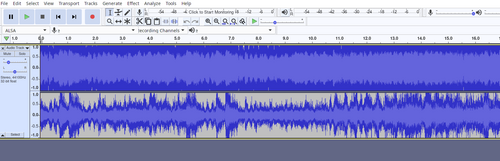

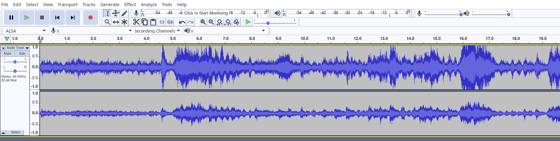

ik heb ondertussen nog wat verder onderzoek gedaan. Zoals in onderstaande afbeelding te zien is, is enkel het linkerkanaal te hard versterkt. Ik heb ook alle componenten gecontroleerd. Die zijn aan beide kanten hetzelfde en komen overeen met het schema.
De twee *.mp3 files zijn een opname van de platen speler. Zowel via de geluidskaart als direct aan mijn versterker gekoppeld. Wat ik hoor komt volgens mij ook niet overeen met de fragmenten die Sine gepost heeft. Het lijkt mij dus absoluut geen ruis.
Heb je dat met de platenspeler gecontroleerd? Dan even L-R omwisselen en kijken of probleem zich verplaatst of niet.
Dat is vreemd, als het twee identieke trapjes zijn zouden ze ook identiek moeten versterken.
Kijk eens goed naar R1 en R4 / R10 en R7, dat zijn de componenten verantwoordelijk voor de gain.
[Bericht gewijzigd door Sine op (23%)]
Dat de RIAA-versterker van @TS abusievelijk teveel versterkt had ik eerder al voorgerekend. Bij 1 kHz moet het ca. 41 dB zijn, @TS kwam op 60 dB.
Mijn suggestie was R1 (dan wel R10).
Nu zien we dat deze fout maar in één kanaal zit; het andere kanaal is normaal. Er MOET dus ergens een verschil zitten.
Je zult dus moeten meten.
Of anders kun je er met slimme verwisselingen van leidingen of onderdelen mogelijk achter komen.

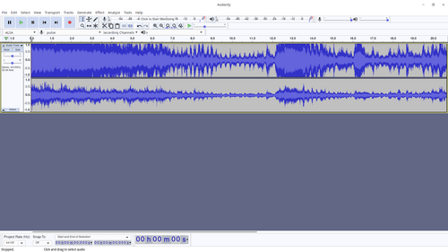

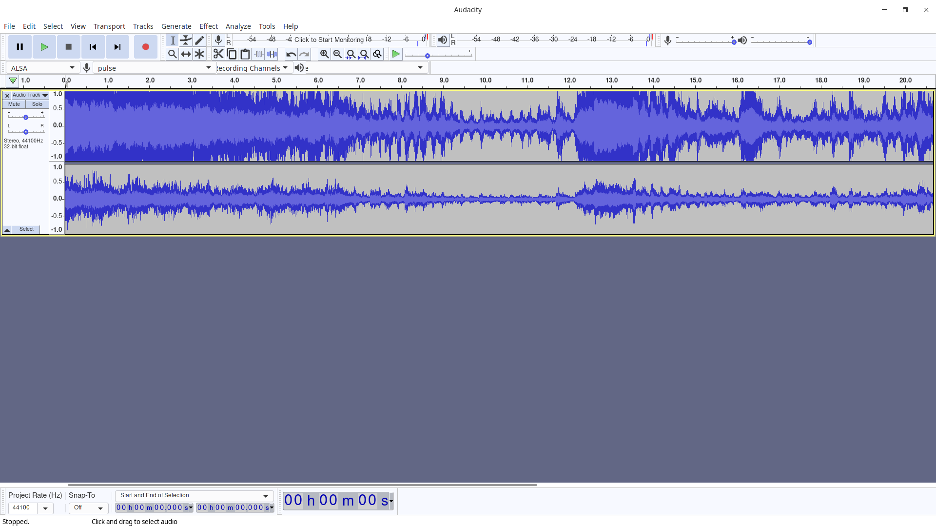

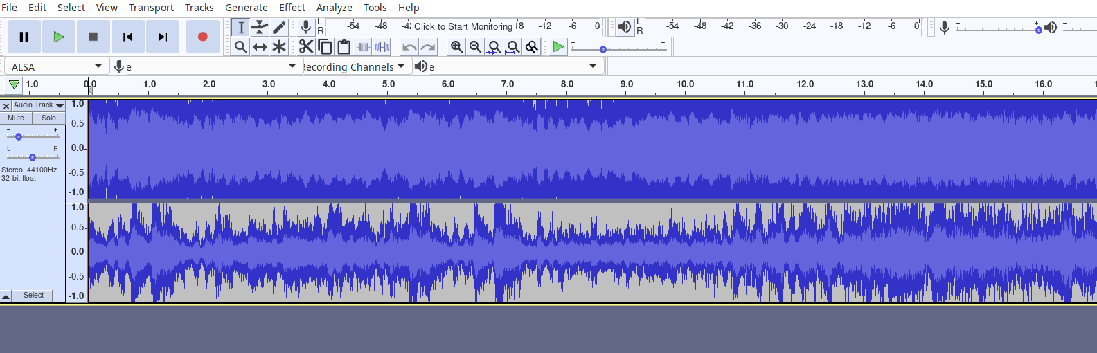

Nog een paar extra opnames:
Dit is een opname met een andere platenspeler die ik me opeens herinnerde. De cartridge die daar op zit is een akai P-35. Volgens deze website zou die een signaal van 5mV moeten uitsturen. Het beeld in audacity lijkt dit ook te bevestigen.
Dat is de kenwood platenspeler met gewisselde kanalen.
Audacity laat zien dat de fout in het linkerkanaal blijft zitten. Daaruit blijkt, zoals FET al zei dat er iets fout moét zijn met het linkerkanaal van de preamp. Ik ga de componenten dus nog maar eens onderzoeken, blijkbaar heb ik iets gemist.

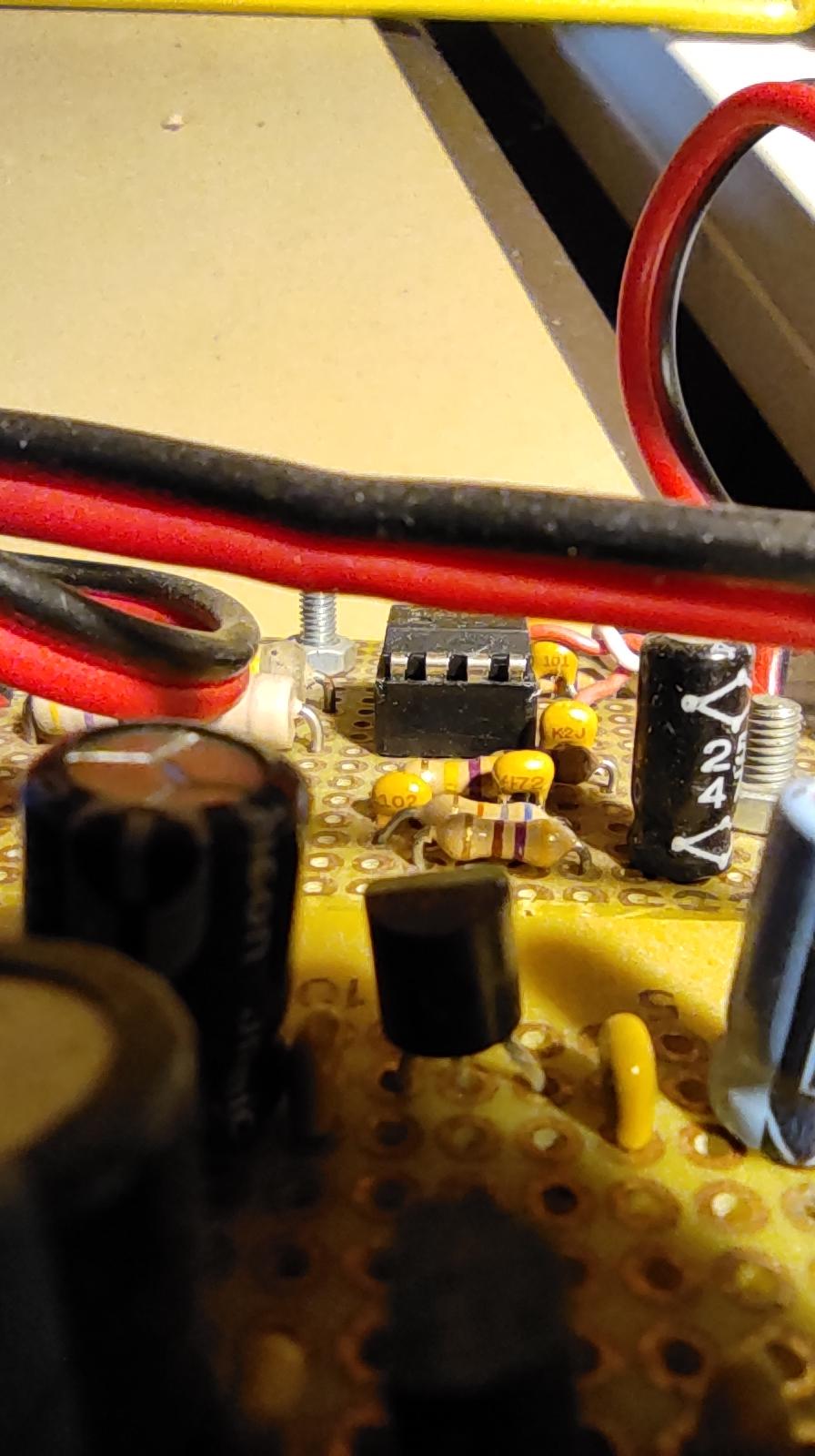

In de wetenschap dat iéts verkeerd is, heb ik alle componenten (niet enkel de weerstanden) een keer gecontroleerd. En daar mee is de boosdoener volgens mij boven water gekomen.
De eerste foto is het linker kanaal, de tweede het rechter. Let op de condensator die vlak tegen het pcb zit. Die is in het linker kanaal 100 pF en in het rechter kanaal 1 nF zoals ook in het schema staat vermeldt. Dat is het enige verschil dat ik kan vinden, en moet dus de fout zijn.

Na de operatie ziet het er zo uit.
Nog steeds niet even groot, maar ik denk dat links en rechts ook niet hetzelfde proberen weer te geven. In het rechterkanaal ontbreken bijvoorbeeld de violen. (die zitten in het orkest overigens links voor de toeschouwer. Zou dat daar mee te maken kunnen hebben?

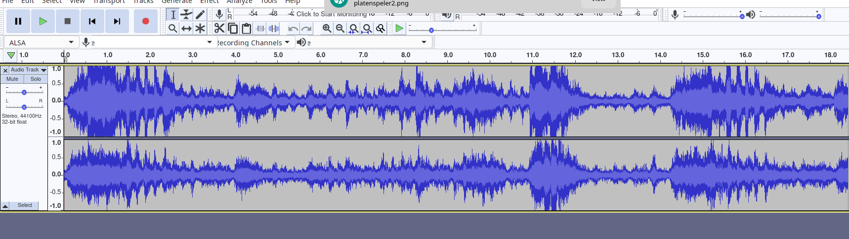

Tja, je kan toch de twee kanalen met een regelbare sinus uitsturen? Een lege elco in de signaalweg laat bijv. geen lagere tonen door. Mocht je geen hardware hebben, toontjes staan ook op het net. Bijv. https://www.szynalski.com/tone-generator/
Ja, violen zitten links in een klassiek symfonie orkest. Bij een kamerorkest à la I Musici zitten ze meer verspreid in het stereobeeld!
Ik gebruik ook steeds 'audacity' om audio-opnames te maken en zelfs bij een mono-signaal krijg ik ook een grotere amplitude te zien op het bovenste kanaal.
Misschien ligt het aan de geluidskaart of aan het programma zelf ?

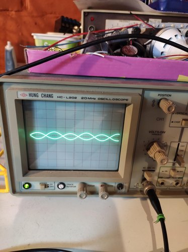

Dagje vakantie vandaag, dus weer wat tijd om een testje te doen.
Audacity heeft er de brui aan gegeven na een update van arch, dus die is afgevallen. Daarom heb ik het volgende gedaan:

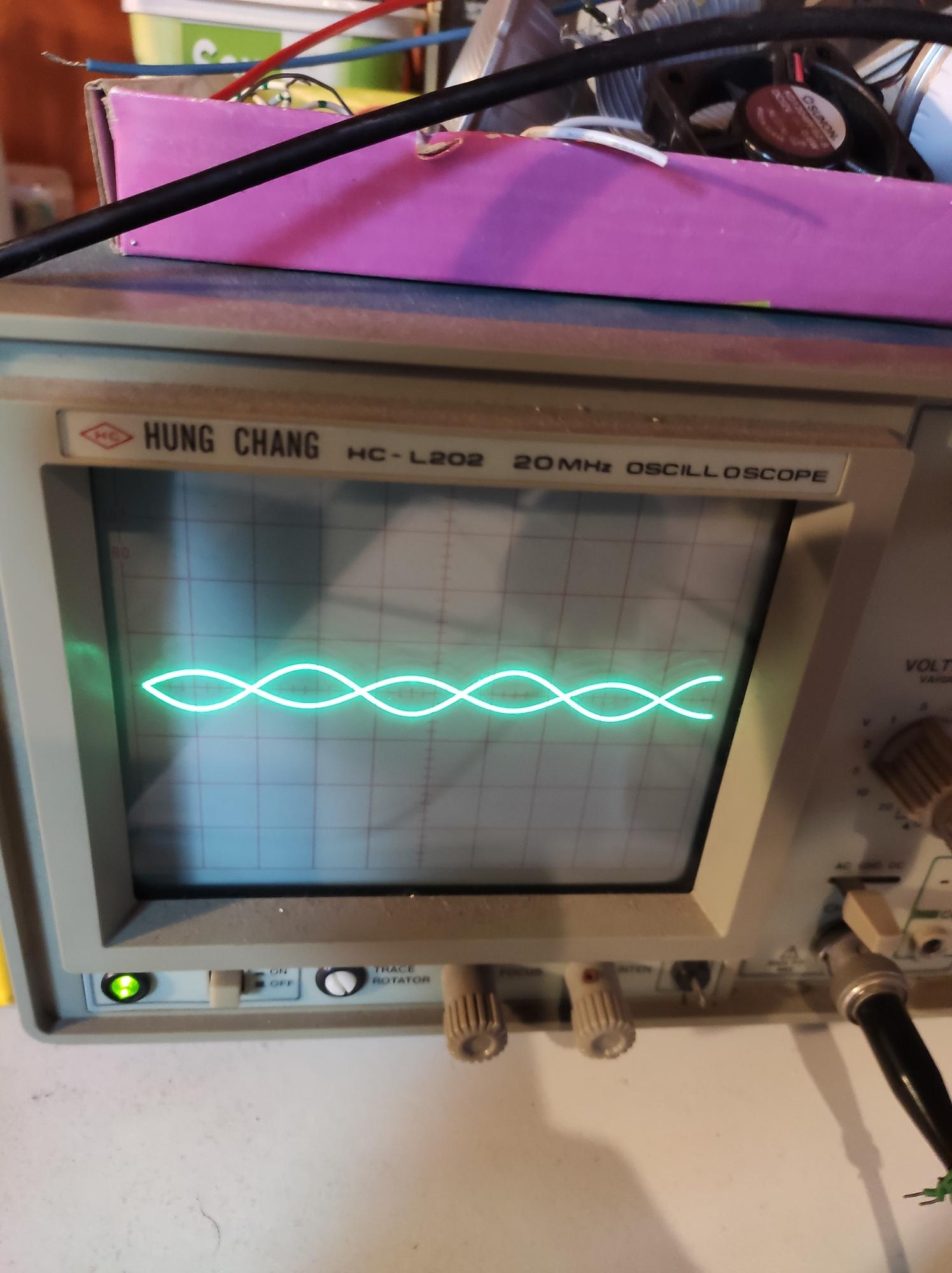

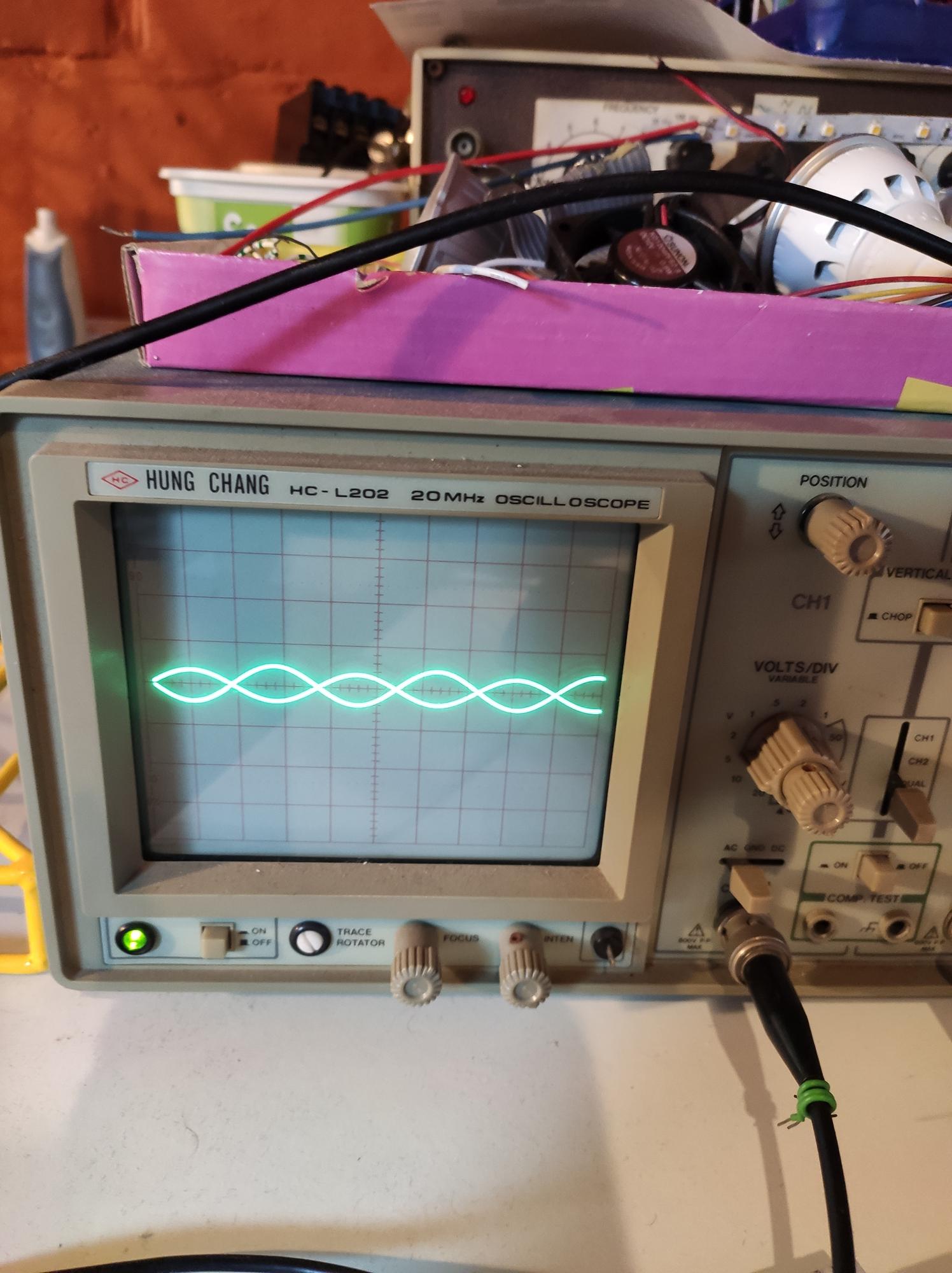

Via een functiegenerator-app op mijn gsm heb ik een signaal van 500Hz en 13mVp-p gemaakt (aldus de osciloscoop). Het geluid heb ik mono gemaakt door via de toegankelijkheids-instellingen van android mono-audio te kiezen. Dan heb ik twee maal het output-signaal van de preamp bekeken. Een maal met L op kanaal 1 en R op kanaal 2 en 1 maal omgekeerd.
Het signaal dat op kanaal 2 staat, is wel degelijk juist om. Ik heb de osciloscoop laten inverteren.
In beide gevallen was het signaal van kanaal 2 kleiner. Dus dat zat ergens in de signaalweg na de preamp. Ze versterken dus wel degelijk beide even veel nu. Maar nog steeds te hard (ik meet nu 56dB bij een input-signaal van 1kHz en 8mV), dus ik moet op zoek naar nog een component dat nog steeds verkeerd is.
Ik ben benieuwd wat het uiteindelijk zal blijken te zijn. Want vinden zúl je het.
Als een van de onderdelen een foute waarde heeft, kan dat de hoge versterking verklaren.
Maar voor de meeste onderdelen geldt, dat bij een foute waarde ervan dan óók de frequentiekarakteristiek fout is. Daarom is 'gewoon een spanningsdeler ervoor/erachter' geen goede oplossing.

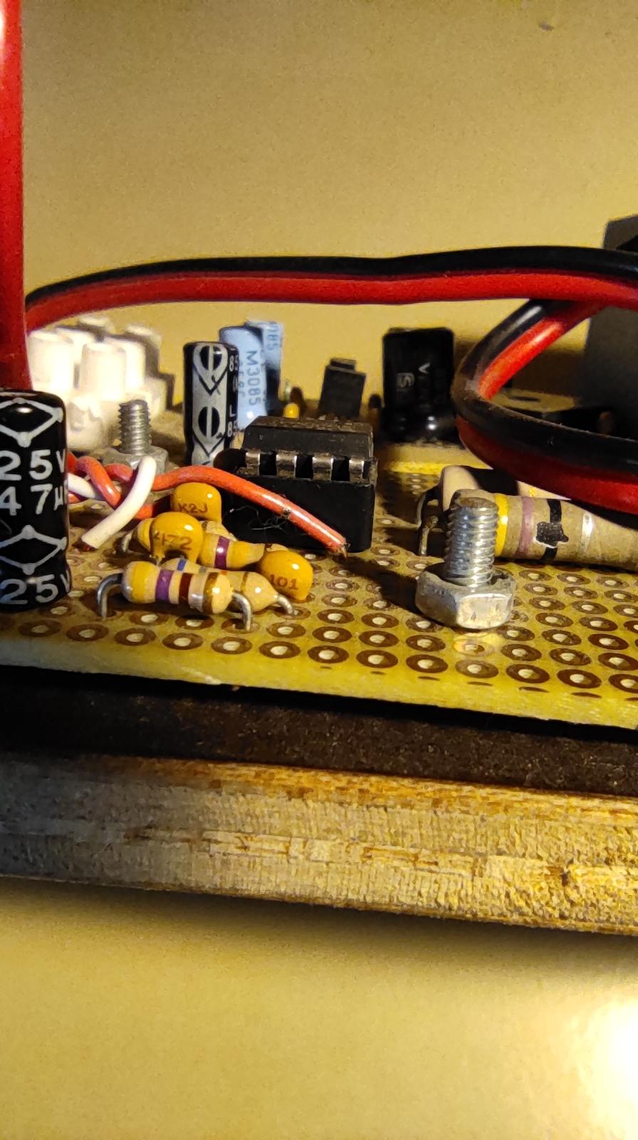

Het is weer even geleden, maar ik heb na enig zoekwerk een volgende fout gevonden.
Met mijn gepuzzel om alles zo dicht mogelijk bij elkaar te zetten, zijn het knooppunt van R2 en C4, en dat van R1 en C1 naast elkaar komen te liggen. In een moment van onoplettendheid, heb ik die met elkaar verbonden. Wat dus maakt dat R1 en R2 parallel staan en dat C1 in het midden tussen R2 en C2 zit met een poot. En in het andere kanaal van hetzelfde laken een pak.
Het linker kanaal heb ik al kunnen opereren met een breekmesje. Rechts zal ik met de soldeerbout in de weer moeten. Ik heb dus nog geen metingen kunnen doen. Dat zal iets voor deze avond zijn.
Ha, nieuwe kansen! Ik ben benieuwd.
De sluiting die je beschrijft geeft inderdaad een stuk meer gain tussen 50 Hz en 3 kHz, maar ook een karakteristiek die niet bepaald aan de RIAA-richtlijnen voldoet..
