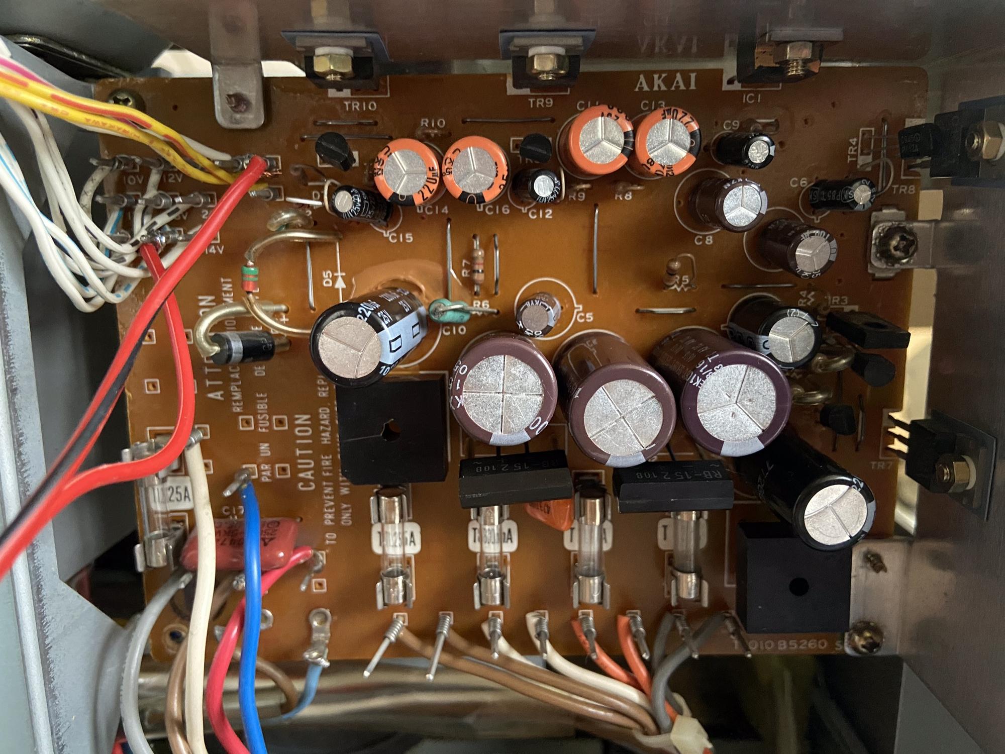

Ik ben aan het knutselen aan een Akai tapedeck GX-77. Een zekering op het power supply board brandt gelijk door bij inschakelen. Ik heb twee oude bruggelijkrichters eruit gesoldeerd en deze zijn defect volgens mij. Nu heb ik al flink gezocht, maar kan niet echt dezelfde vinden. Volgens de service manual zijn het wel kritieke onderdelen. Weet iemand waar ik deze onderdelen nog zou kunnen vinden of dat ik ze eventueel door andere typen kan vervangen?

Betreft 4B4B41. 100/4.0A en RB152 200/1.5A
de kans is dan groot dat er ergens sluiting zit na je bruggelijkrichter .... oudere condensatoren altijd verdenken!

Weet je zeker dat ze kapot zijn? (gaan zelden stuk en zeker niet met 2 tegelijk)

Bedankt. Als ik die naar mijn idee kapotte doormeet geeft de meter overload aan. Er zit nog een identieke op de printplaat en die geeft wel een waarde aan. Ik zou anders niet kunnen bedenken waardoor die zekering er gelijk uitvliegt. Maar goed, ben verre van een expert. Ik ga het gewoon proberen.
Op 16 november 2020 11:55:19 schreef Arco:
Da's geen overload. maar open (oneindig)
Als hij goed is moet je tussen beide ~ en - open meten, en met omgedraaide meetpennen iets van 0.6...0.9v. Ditzelfde tussen beide ~ en +
(meter op diodestand)[bijlage]
Dank je wel. Iedere meting geeft OL in ieder geval.
Dat is vreemd, 4 onderbroken diodes kan ik me niet voorstellen.
Bij een defecte brugcel gaat er meestal 1 of meer diodes in sluiting.
Op 16 november 2020 10:47:22 schreef Stefalf:
Het is defect of niet, dat kun je gewoon meten. Wat heb je gemeten en hoe?
Daarna kun je aan vervanging denken.
As ze niet defect zijn, kun je de volgende fout eruit meten. Het scheelt veel werk als je alleen de defecte onderdelen vervangt. Op gevoel vervangen, omdat je denkt dat het stuk is, levert zelden een goed werkend toestel op. Meer dan eens worden nieuwe fouten geïntroduceerd, door het plaatsen van verkeerde onderdelen, goede onderdelen verkeerd plaatsen, vernielen van printsporen en soldeerspetters, die sluiting maken.
Martin V
Als je denkt dat ze defect zijn moet de zekering ook zijn onderbroken, waarom denk je dat ze defect zijn?

Ik dacht dit, omdat de condensatoren allemaal vernieuwd zijn en er verder niet zoveel componenten op die voedingsprint zitten. Maar zoals gezegd, ik heb daar verder te weinig kennis van. Ik kijk wel eens rond of ik een donorapparaat kan vinden met nog een goede voedingsprint.

Plaats eens duidelijke foto's van de hele print.
Zal ik morgen eens doen.
Op 16 november 2020 21:14:07 schreef Sine:
Sneuvelden die zekeringen voor of na het vervangen van de condensators?
Erna. Alles werkte prima, maar daarna een beetje slordig met de besturingsprint omgesprongen. Iets heeft sluiting gemaakt. Nu heb ik die besturingsprint, waar vanaf de voedingsprint verschillende spanningsdraden lopen losgekoppeld. Zodra ik nu de spanning inschakel knalt de zekering er uit. Plaats morgen wel een foto.
Schiet lekker op zo. Je hebt hem stuk gerepareerd dus.
Bruggelijkrichters gaan zoals gezegd zelden of nooit stuk. Het gebeurt wel en dan is de oorzaak bijna altijd meteen duidelijk. Ik vermoed dat je een paar draden verwisseld hebt. Lijkt me het handigste om dat eerst uit te zoeken.

De recap was goed gelukt. Was al een paar weken geleden gedaan. Ik was bezig met een ander probleem, namelijk dat het spoelen traag verliep. De spoelmotoren zouden zo’n 14 v moeten krijgen en ik meette slects 2,9v.
Nog een foto van de voedingsprint. Linksboven zie je dus pinnen met verschillende spanningen. De kabels lopen naar de besturingsprint en zijn daar losgekoppeld.
