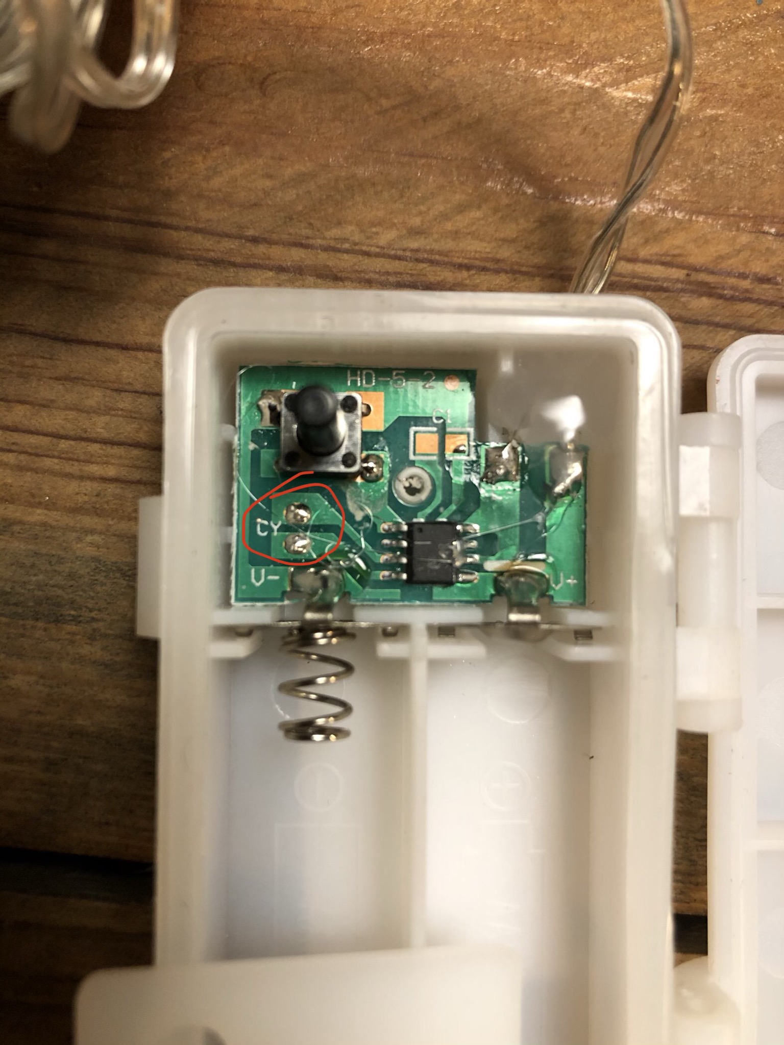

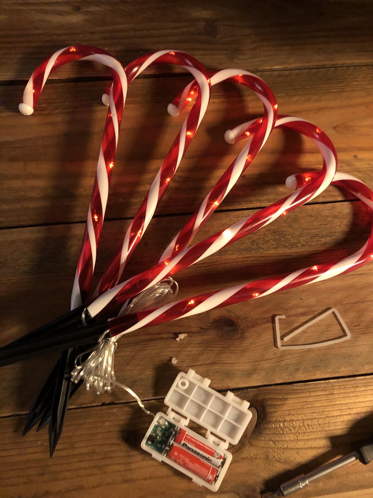

Het is bijna kerst en ik ben bezig de tuin te voorzien van kerstverlichting. Alle verlichting “moet” in 1 keer aan en uit kunnen (zet er een stopcontact timer op).

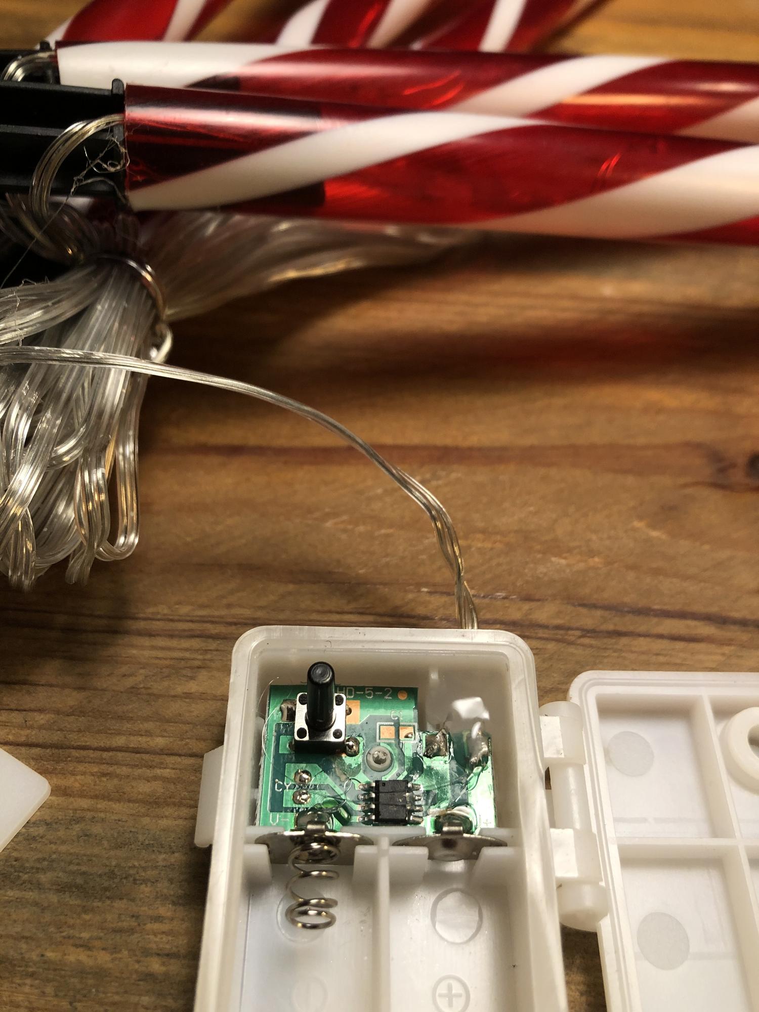

Nu heb ik wat verlichting (Zuurstokjes van de Action) waar batterijen ingaan en die werken met een timer met 3 standen; 1 timer, 2 on, 3 off. Aangezien ik geen gebruik van deze timer wenste te maken, heb ik inmiddels een batterij vervanger gekocht (adapter op netstroom). Erg handig! Echter... op het moment dat de stroom eraf is geweest en er weer op gaat, is de verlichting vergeten in welke stand hij stond en begint op “3 off”! Ik moet dan alsnog alle verlichting die op deze manier gevoed wordt, handmatig aanzetten. Iets wat ik juist wilde voorkomen door de batterij vervanger!
Vraag, is het mogelijk het timer gedeelte te omzeilen en de draadjes direct op een + en - aan te sluiten, of bestaat er dan een grote kans op gekke dingen? ?
Nogmaals, ik kan een beetje solderen maar daar is ook alles mee gezegd ?
Alvast dank! ??

Als je een brug legt gaan de ledjes branden als de adapter in het stopcontact gaat en gaan pas uit als de stroom weg valt.
En er zit geen weerstand aan de andere kant? zo ja dan moet die er wel tussen, anders branden de lampjes maar één keer heel even.

Hier staat CY, dus dat geeft het vermoeden dat er dan een condensator onder zit? Verder zie ik namelijk geen Rx, dus nergens een weerstand lijkt me. Of zie ik iets over het hoofd?
Op 25 november 2020 22:21:19 schreef EricN:

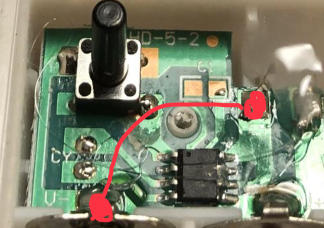

Dus 1 draadje solderen bovenop L- naar V- zou volstaan? Zou heel fijn zijn, dit lijkt me zeer goed te doen
Het chipje is een kleine microcontroller. Die kan dus geprogrammeerd zijn om allerlei ingewikkelde dingen te doen. De schakelaar is een tijdelijke: Hij maakt alleen verbinding als je er op drukt.
De truuk is dus dat dat ding "status 1" bijhoudt totdat je op het knopje drukt en dan "status 2". En daarbij de leds zoals de bedoeling is aanstuurt. Om dit schema aan te passen voor jou doel is van belang om te weten of er nog meer componenten op zitten.
Hoeveel lampjes zitten er aan 1 zo'n controller ding? Stel dat het er 50 zijn en stel dat ze op 1mA per stuk branden, dan is de stroom totaal 50mA en dat is meestal te veel voor zo'n microcontroller. Dan zou ik een schakelding verwachten.
Ik kan niet goed zien of deze print dubbelzijdig is. De hint dat hij WEL dubbelzijdig is, is dat de schakelaar aan de bovenkant zit. Die is through-hole, dus aan de andere kant vastgesoldeerd. De hint dat het niet zo is, is dat ik nergens een via zie. Hoe ziet de achterkant van die print er uit?

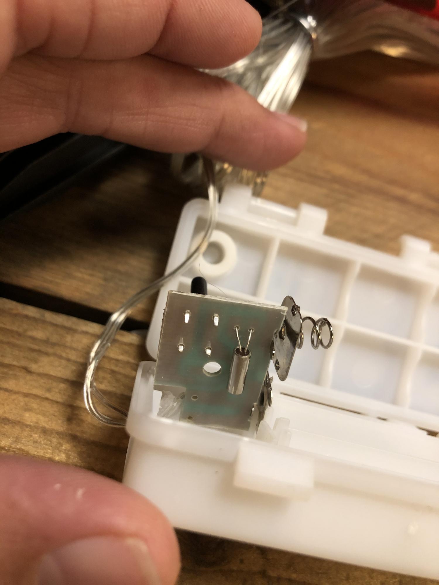

Koste wat moeite (om die bonk lijm een beetje los te krijgen), maar heb hem iets los weten te krijgen. De onderkant is dus weinig spectaculair, enkel een condensator?

Er zitten 7 ledjes per stokje, dus 5x7=35 ledjes totaal.

dat is geen condensator maar een kristal voor de microcontroller, er is dus geen andere weerstand, dus met die brug zou het moeten werken.
Mogelijk zit de weerstand bij de LEDs. Ik zou de brug leggen, en dan de helderheid vergelijken met lampjes die nog niet aangepast zijn; zijn ze duidelijk feller, dan moet er nog een weerstand bij, maar ik verwacht het niet.

Bij die ledverlichtingen zit geen weerstand omdat de batterijen maar 3V geven, let dus op als je die doet branden op een netadapter want een halve volt teveel is einde ornament.
Plus dat batterijen een interne weerstand hebben. Zelf ook vaak zat gezien dat LEDs direct op één batterij aangesloten zitten. Werkt prima, al gaat de LED steeds zachter branden. Het vervangen van de batterij door een voeding geeft geen limiet (of een die veel te weinig is) op de stroom, en dan doen de LEDs *poef*
Dus.... Voor de doorverbinding: Overweeg om een 22 ohm weerstand te gebruiken ipv een draad. Of: Meet de spanning uit je voeding, meet de spanning over de leds terwijl ze op de batterij branden, dan reken ik voor je uit wat voor weerstand je het beste kan gebruiken.

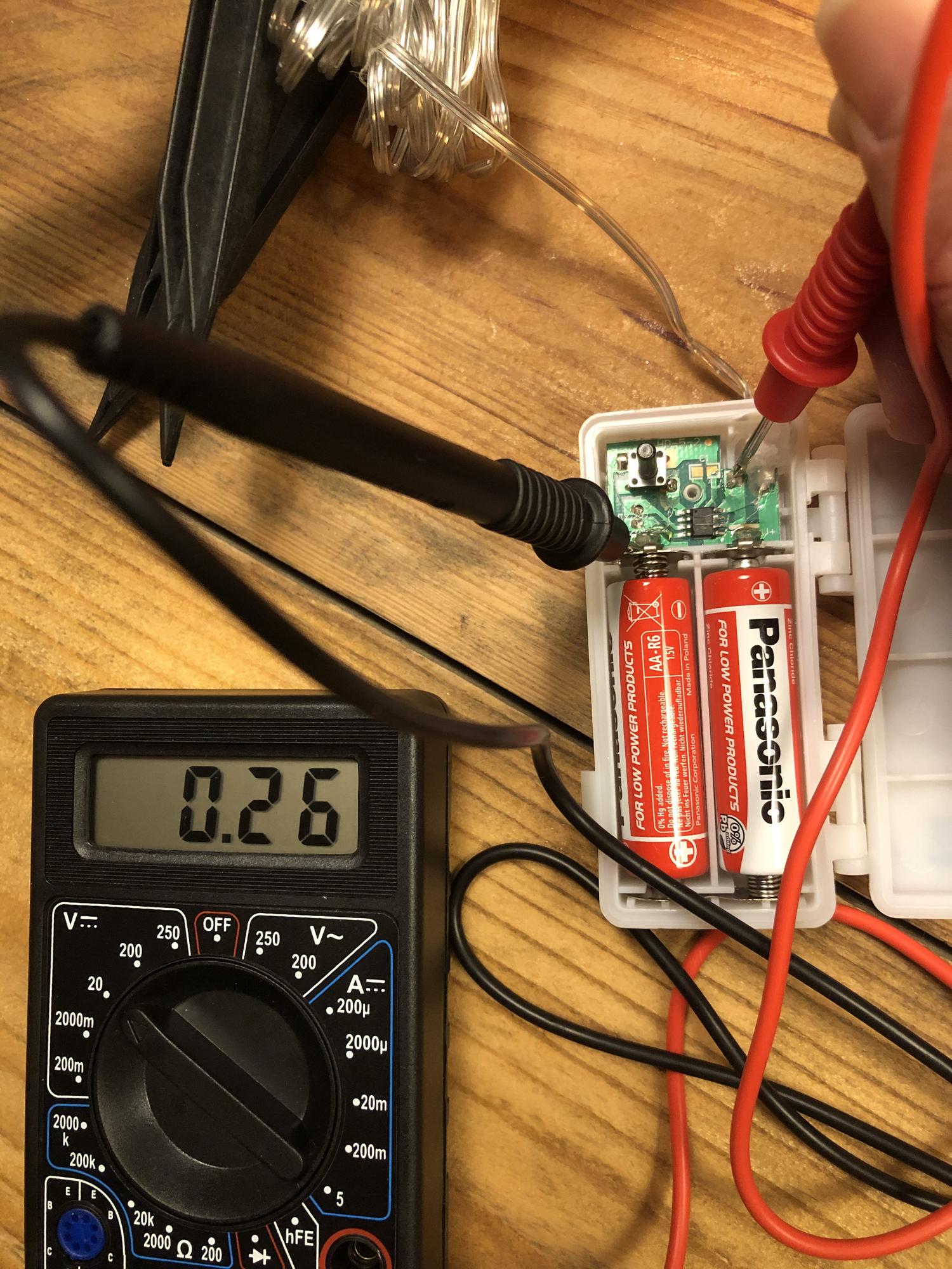

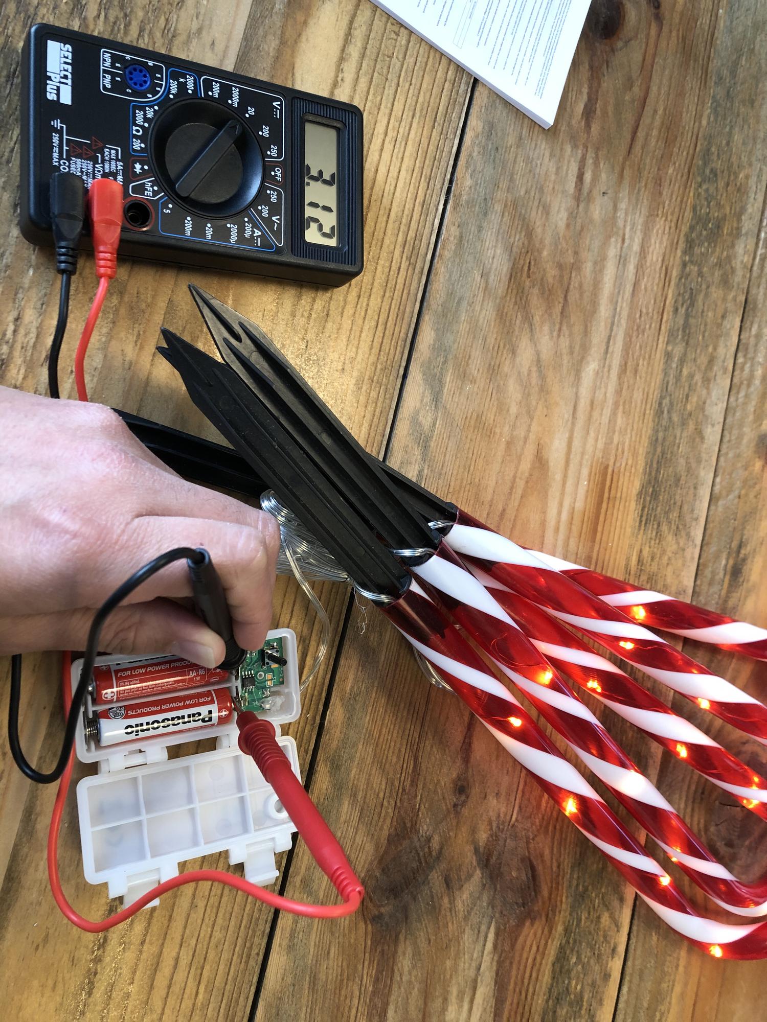

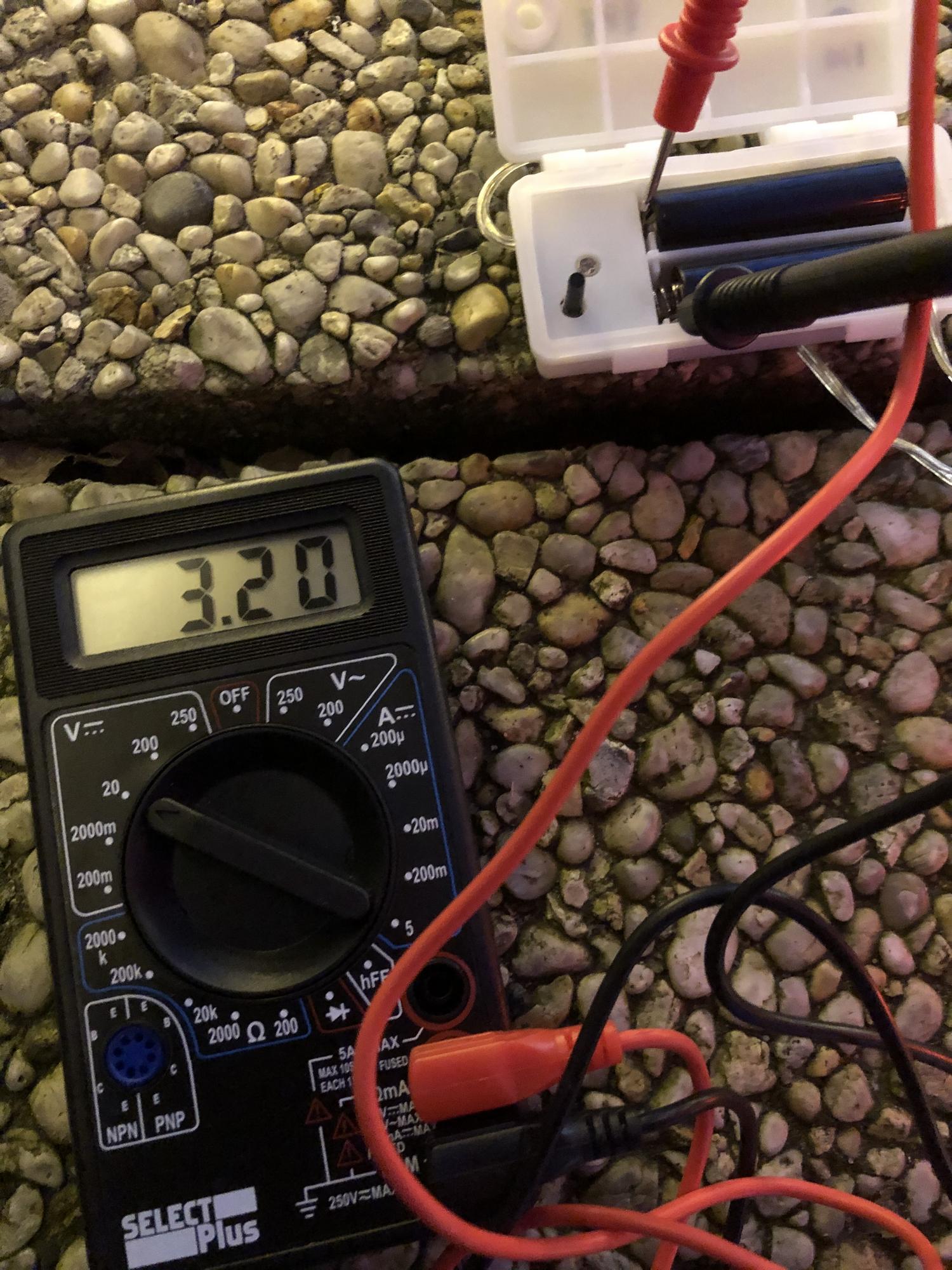

Ben ik weer! De gemeten waardes zitten zowel bij gebruik van nieuwe batterijen en de “nep-batterijen” zo rond de 3,2V. Wat denken we, brugje leggen dan maar?
@sine? Denk je? Denk je dat in zo'n china product een extra onderdeel zit wat ze ook weg kunnen laten? Ik denk dat het ding best wel eens een merkbare uitgangsweerstand kan hebben. Dat wel. Maar een expliciete weerstand daarvoor zullen ze niet plaatsen.
@NF83; Als laatste check kan je met het kastje de boel op "altijd aan" zetten en dan met de multimeter de spanning meten tussen de twee punten waar je draadje gaat komen....

Heb je ook de stroom gemeten? Kleine meting die veel info geeft. Als je bv de lampjes op 2,8v krijgt en de lichtopbrengst is nog prima dan gaat het een stuk langer mee gaan.

@sine? Denk je? Denk je dat in zo'n china product een extra onderdeel zit wat ze ook weg kunnen laten? Ik denk dat het ding best wel eens een merkbare uitgangsweerstand kan hebben. Dat wel. Maar een expliciete weerstand daarvoor zullen ze niet plaatsen.@NF83; Als laatste check kan je met het kastje de boel op "altijd aan" zetten en dan met de multimeter de spanning meten tussen de twee punten waar je draadje gaat komen....
Dit is wat ik meet op de punten waar het draadje tussen moet komen dan (knop “altijd aan”)
