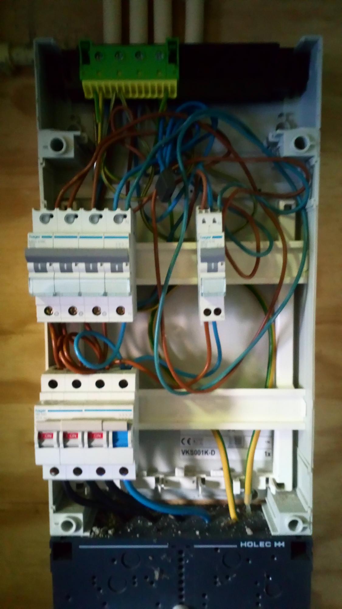

Op 16 december 2020 14:56:54 schreef Jinny:
Hmm, zojuist nog een pareltje gevonden....
Met 2 draden onder 1 klem kan ik nu niet echt een pareltje noemen.
Ligt er ook nog een aarddraad los......
Welke netbeheerder heeft het zo dat je de aarde via het meterbord moet laten lopen?
Ik ken alleen een aansluitlip uit de huisaansluitkast, of koppelen met een koppelmoer op de blanke aarde naast de voedingskabel (Vroeger in provinie Utrecht)

Op 16 december 2020 15:02:44 schreef Toeternietoe:
Er zijn wel ergere dingen dan twee draden onder één klem. Als de klem er voor geschikt is en het gebeurt op de juiste manier, dan kan het best. Toegegeven, er zijn genoeg manieren om het fout te doen, en dat zou voor sommigen een reden kunnen zijn om te zeggen: "mag niet". Ik behoor daar niet toe.
Jinny
Ligt er ook nog een aarddraad los......Welke netbeheerder heeft het zo dat je de aarde via het meterbord moet laten lopen?
Hoe dat met die aarde zit, ik heb geen idee, maar wees gerust, dit komt goed.
Het gaat een mooi kastje worden naar alle regels.
Waarom ik dat zo zeker weet?
Omdat ik de foto vanmiddag geschoten heb in mijn zojuist gekochte bedrijfsunit.
Het kastje is dus sinds heel kort van mij.

Voor het kastje van Jinny: 2 draden onder 1 klem hoeft helemaal geen probleem te zijn - zoals terecht reeds opgemerkt - als de klem er geschikt voor is. In sommige datasheets wordt gewoon gespecificeerd hoe de fabrikant het verzonnen heeft.
Die losse lasdop (grijze steeklas... Yuk) is op zich wel interessant, want zoiets zou je normaal niet nodig moeten hebben in zo'n kastje. Ik kan het niet helemaal onderscheiden, maar het lijkt erop dat men een 3P+N automaat gebruikt heeft voor 3 afzonderlijke '1-fase' groepen. Of zie ik dat verkeerd? 2 veters in de N (en nergens 2 in een P) is natuurlijk de 'red flag' die vertelt dat hier iemand creatief bezig is geweest.

[...]Voor het kastje van Jinny: 2 draden onder 1 klem hoeft helemaal geen probleem te zijn - zoals terecht reeds opgemerkt - als de klem er geschikt voor is. In sommige datasheets wordt gewoon gespecificeerd hoe de fabrikant het verzonnen heeft.
Bingo, je bent de eerste die het ziet, ik had de foto ook elders geplaatst.
Alle al dan niet gecertificeerde collega's zagen het niet.

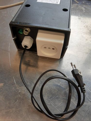

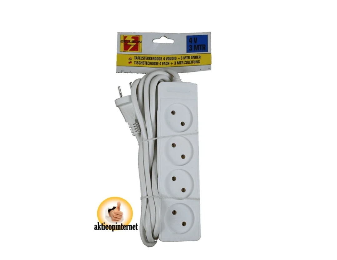

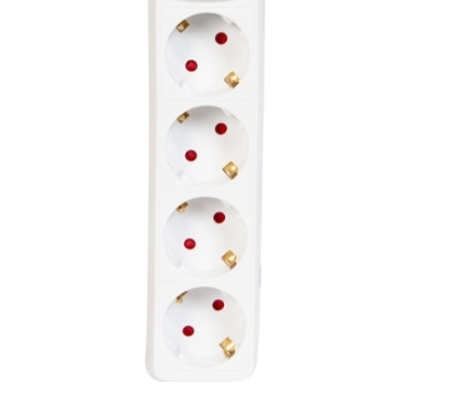

Nog een belangrijke tip aan topicstarter:
Indien je een stekkerdoos langs de secundaire kant aan je scheidingstransfo hangt en er komen daar meerdere toestellen aan met metalen behuizing, zorg er dan voor dat deze op het zelfde potententiaal hangen. Bij een dubbele fout (een fase in het éne toestel en de andere fase in het tweede toestel) vliegt je zekering eruit zodat je zelf niet onder spanning komt te staan als je de verschillende toestellen gelijktijdig aanraakt.
Dus niet onderstaande gebruiken:
Maar deze soort;
Er van uitgaande dat deze toestellen met metalen behuizing op de juiste wijze geaard (lees potentiaal vereffend) zijn.

Jinny
Wat problemen aangaat, zie de foto van mijn groepenkastje.
De betreffende brave borst (timmerman van beroep) dacht dat hij zelf wel eea kon doen, een elec inhuren kost geld.
Zonder kennis van zaken en een portie geluk.
Dus een blijk van potentiële kennis vind ik niet verkeerd.
