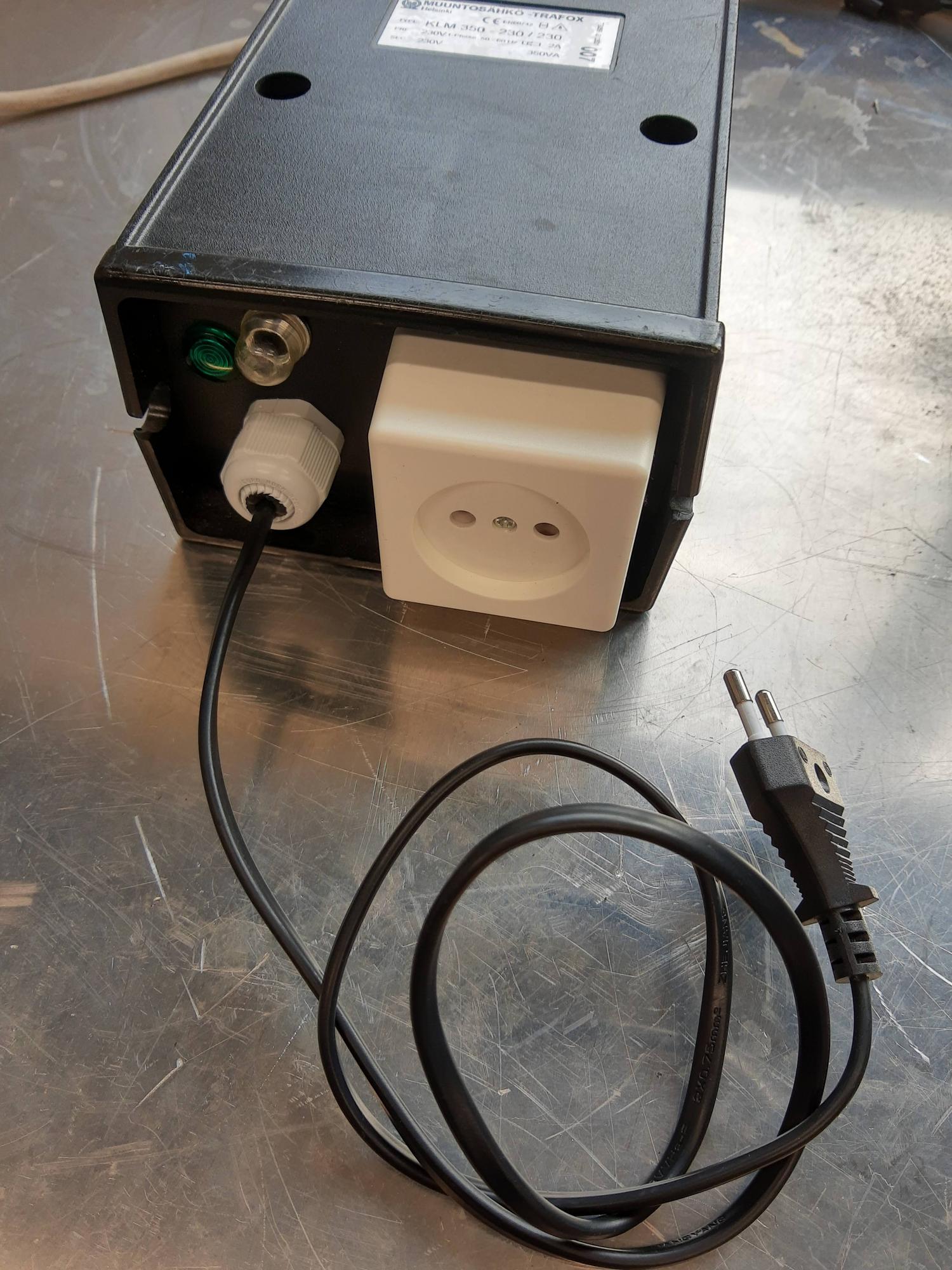

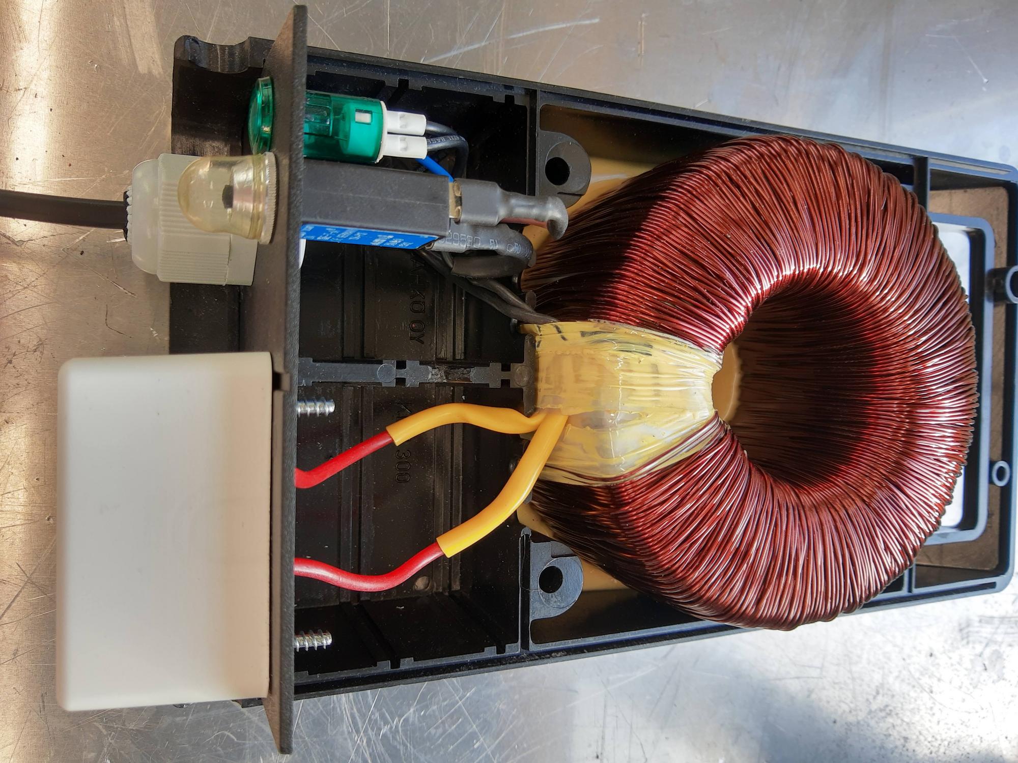

Ik vind het topic een amusant verloop hebben gekregen
Hoewel mijn scheidingstranformator niet voor medische doeleinden is gemaakt (daarvoor heb je een iets andere serie zoals in de MP advertentie) heeft deze toch een aarde. Waarschijnlijk voor EMC redenen dan.
Anyways, ik heb een 2 aderig snoer met aangegoten eurostekker gekocht. Aan de secondaire kant zal het stopcontact vervangen worden door een versie zonder randaarde.
Dan moet het zo goed gaan komen voor mijn doel !
trafo is max 350VA? als je een plat eurostekkersnoer hebt gekocht, dan mag daar max 2,5A over lopen. wil je meer stroom dan kun je een stofzuigersnoer of boormachinesnoer gebruiken, met ronde stekker. die gaan tot een 10A.
Op 15 december 2020 09:15:31 schreef testman:
Good catch !
Transformator is 350VA, afgezekerd met 2A traag.
Het snoer is inderdaad gespecificeerd voor max 2.5A. Zou ok moeten zijn?
Jinny
Is zat, gezien er max 1,5A geleverd mag worden ongeveer.
Die 2A traag is om de start van de trafo te overleven.

Tja, er staat 2,5A op die aangespoten eurostekkers. Het wonderlijke is dat je in Frankrijk en België ook aanschroefbare eurostekkers kan kopen waar 6A op staat. Voor wat betreft het snoertje zou ik me geen zorgen maken, Dat is 0,75² en als 1,5² 16 A kan hebben, zoals sommigen beweren zelfs voor grondkabel, dan kan 0,75² ook wel 6 A hebben.
Ik zou me dan ook niet zo zeer zorgen maken over de eurostekker en het snoertje, maar eerder om dat waar het in gaat. Dat is meestal gemaakt voor 4,8 mm pennen en de 4 mm pennen van een eurostekker (of oude ongeaarde stekker) passen soms wel en soms net niet lekker klemmend in een WCD of contrastekker. Het contact moet het dan hebben van de enigszins naar binnen gerichte pennen van de eurostekker en als het daar op aankomt lijkt het me inderdaad beter niet tot het gaatje te gaan...
