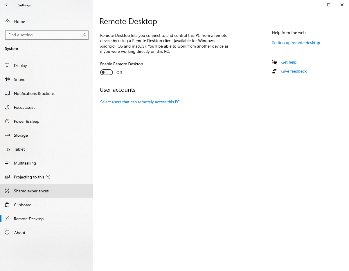

Teamviewer is lastig, moet je eerst installeren. Remote Desktop werkt veel beter...

Remote desktop is veel sneller, resolutie klopt beter, en kan alles wat nodig is. Belangrijkste: staat standaard op iedere Windows PC.

Teamvieuwer werkt out of the box, RDP zal je toch eerst de ontvangende PC in moeten stellen (iets met poorten e.d.), dat is meer werk dan TeamViewer downloaden en starten.
Maar het is aan TS welke route ze wil lopen.
Bij Teamviewer moet je (uiteraard) ook instellen wie er toegang mag hebben.
Remote Desktop is simpel: alleen aanzetten en betreffende pc uit lijstje kiezen.
En portforwarding om tot bij die pc te komen.
Teamviewer is lekker simpel, als je daar niet happy mee bent is anydesk ook nog een optie.
Teamviewer hoef je ook niet te installeren dacht ik? In ieder geval niet aan de client kant.

Remote desktop zit niet in home edition.
Binnen je eigen subnet wel ja.
Vraag me af of via het Internet port-forwarding dan niet aan moet staan, in ieder geval moet TS haar publieke IP adres weten. En ze moet haar Windows wachtwoord afgeven of een account voor je aanmaken.
Is bij Teamviewer allemaal niet nodig, dan kun je de code en wachtwoord van je scherm aflezen en is tijdelijk.
