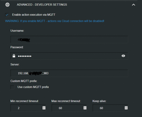

Shelly: https://shelly.cloud/. Idd: wifi-doosjes met een relais, dimmer, sensor.
Shelly heeft een eigen app en software. Devices kunnen geflasht worden (MQTT, Domoticz). Ik zou graag MQTT willen gaan leren/gebruiken maar dan wil ik me eerst verdiepen in raspberry Pi. Jullie gaan dus nog van me horen...

In homeassistant kun je die shellies prima gebruiken met hun eigen firmware, ook MQTT kunnen ze zonder te flashen. Op die laatste manier gebruik ik ze ook
