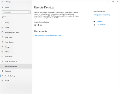

Teamviewer is lastig, moet je eerst installeren. Remote Desktop werkt veel beter...
Ben ik niet met je eens. Installeren is echt een makkie en het is transparanter.
Ik heb verplicht met Teamviewer moeten werken een tijdje; ik vind het een draak van een programma (ook dat je het steeds overal moet installeren trouwens)
Remote desktop is veel sneller, resolutie klopt beter, en kan alles wat nodig is. Belangrijkste: staat standaard op iedere Windows PC.
(ik heb uiteindelijk de betreffende klant toch kunnen overtuigen om Teamviewer eruit te mikken...
[Bericht gewijzigd door Arco op (15%)]
Teamvieuwer werkt out of the box, RDP zal je toch eerst de ontvangende PC in moeten stellen (iets met poorten e.d.), dat is meer werk dan TeamViewer downloaden en starten.
Maar het is aan TS welke route ze wil lopen.
En portforwarding om tot bij die pc te komen.
Teamviewer is lekker simpel, als je daar niet happy mee bent is anydesk ook nog een optie.
Teamviewer hoef je ook niet te installeren dacht ik? In ieder geval niet aan de client kant.

Remote Desktop is simpel: alleen aanzetten en betreffende pc uit lijstje kiezen.
Binnen je eigen subnet wel ja.
Vraag me af of via het Internet port-forwarding dan niet aan moet staan, in ieder geval moet TS haar publieke IP adres weten. En ze moet haar Windows wachtwoord afgeven of een account voor je aanmaken.
Is bij Teamviewer allemaal niet nodig, dan kun je de code en wachtwoord van je scherm aflezen en is tijdelijk.
Overigens kun je via Skype en Teams ook al heel lang een scherm overnemen.
