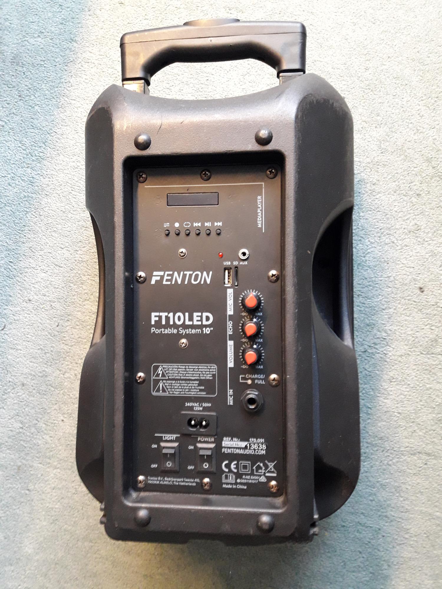

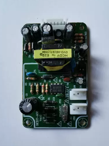

Ik heb het IC eruit geknipt om mechanische belasting van het printmateriaal te voorkomen. Het oude IC had wel degelijk 8 poten die gesoldeerd waren. Natuurlijk kan er een andere voeding ingezet worden alleen ik heb de radio niet hier en de bezitter is niet technisch. Alleen de print eruit schroeven lukte haar.
Als je het typenummer van het toestel kunt laten achterhalen, heb je in elk geval nog een manier om er misschien achter te komen.
Verder kan het om een Chinees IC gaan, in plaats van een Viper, TNY of wat dan ook.
[Bericht gewijzigd door maartenbakker op zaterdag 5 maart 2022 13:31:14 (25%)
In andere schakelingen gebruikt HCDY de SDC603...
Merk van de radio zal moeten wachten tot maandag. De radio staat op haar werk en ze kan daar in het weekend niet naar binnen.
Arco, je zou best eens gelijk kunnen hebben dat dit IC mogelijk van hetzelfde type is. Kwestie van gewoon proberen denk ik.

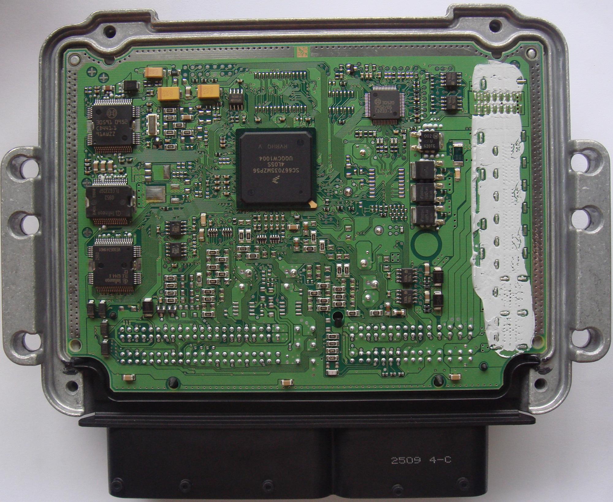

Voedingsprobleem met ECU van BOSCH EDC16C39.

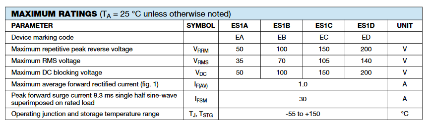

Ik kan onderstaande SMD niet decoderen.
Vermoedelijk een zenerdiode maar verder geraak ik niet.
De plaats is rechtsboven de voedingsregel IC, links bovenaan de print.
De condensatoren er rond zijn OK.
Alvast bedankt,
Christophe
Kruimel
Zou een ES1D van General Semiconductor kunnen zijn, ik kon alleen de datasheet van Vishay vinden:
Klopt de maat met een SMA diode?
Ok, ik moet beter lezen, blijkbaar is het overgenomen geweest door Vishay:
Dit is waarschijnlijk gewoon een ES1D. Ik vrees voor meer problemen. Het lijkt er op dat het een polariteitsbeveiliging is en dat hij in serie zit met de voeding. Is een 1A/200V diode op die plek stuk is er waarschijnlijk iets vervelends gebeurd.

Bedankt voor de informatie en de snelle reactie.
Ik ga hiermee aan de slag.
Klein verloop van mijn onderzoekje tot nu toe:
Bij de rechtse condensator 16v 47µF meet ik 5volt.
Bij de linkse maar 3.3V en dat moet ook 5V zijn.
De bovenste condensator, daar lees ik 3.3volt en dat is correct.
De ECU was dood. De startmotor draaide wel, maar sloeg niet aan.
Engine checklight, Airbaglight,..., bleven uit.
Na een korte overbrugging van 5V aan de linkse condensator werkt de ECU volledig normaal. Engine check verliep normaal. De auto startte en alle ecu gestuurde functies werkten goed.
Dus toch even verder zoeken wat de oorzaak kon zijn.
Greetz,
Christophe
@Conn
Op de linker condensator hoort 6v te staan de andere 2 kloppen.
Er zal iets met de watchdog timer zijn. Kan ook dat de 30591 niet goed meer werkt.
Pas ook op met de C links naast de diode die je zoekt daar hoort +/- 30v op te staan van de step-up converter.

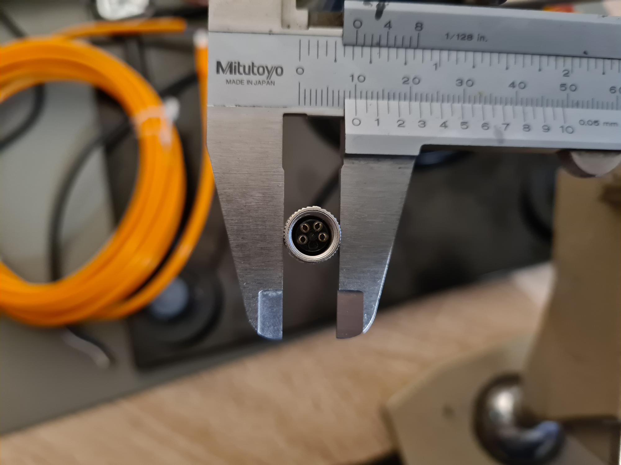

Ik heb hier 3 verschillende connectoren waarvan ik graag wil weten hoe ze heten. Heb er een aantal liggen, maar ik heb de chassis delen niet. Als ik deze ergens kan kopen zou ik ze mooi kunnen gebruiken.
Groeten,
Bas
PE2BAS
dat lijken mij industriele M12 en M8 verbindingssstekkers zoals voor sensoren en fotocellen
https://www.digikey.be/nl/products/detail/te-connectivity-amp-connecto…
" Assumption is the mother of all f*ckups ", toch trap ik er geregeld in.... How to kill a mosquito with an elephant? --> Surfin' on a AMD RyZen 9 5900x, 12 cores @ 3.7GHz, opgekieteld naar 4.9GHz.
Het lijkt er wel op, alleen heeft mijn stekker minder polen.
De eerste foto heeft er 5.
De tweede foto 4
En de laatste foto 3.
PE2BAS
had niet goed gekeken op de digikey link.. is idd met 12 polen.
deze zijn M12 met 5 polen, chassisdelen staan er ook in
https://www.tme.eu/Document/aa68da83f70e2f3aa6c61edd59ebd794/m12bulgin…
de ander lijken mij M8 3 en 4 pins, vind je ook op TME
https://www.tme.eu/be/nl/katalog/m8-connectoren_112966/
Top, dankjewel ik zal eens wat shoppen

Bedankt Paul,
21,9 ipv 30V staat erop. Een diagram of schema van de ECU zou helpen, maar da's nergens te vinden.
Vandaag tikte de Ecu op het tempo van het motortoerental. Dus de wagen toch maar stil gelegd. De regelIC 30591 was behoorlijk warm.
Ik ga dit forumonderdeel niet langer kapen en bedank iedereen voor voor de hulp. Het was meer dan welkom.
Greetz,
Christophe
@conn kan best zijn dat die spanningsregelaar stuk is. Aan de andere kant van de print zit de step-up converter voor de injector sturing kan zijn dat je die hoort. Soms is het makkelijker om een ecu van de sloop te pakken en die te clonen ben je het snelst klaar.
