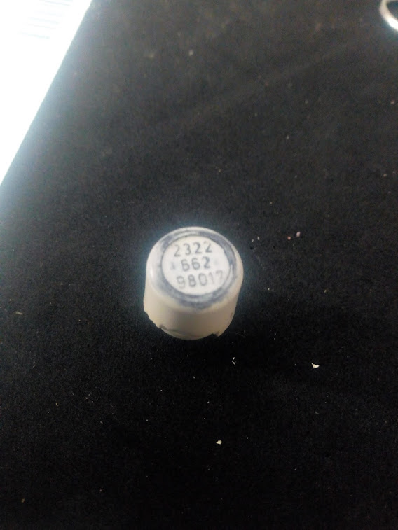

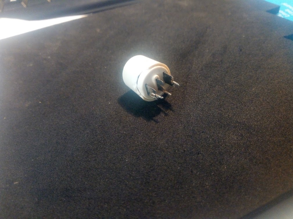

Ik heb twee onderdelen waarvan ik me afvraag wat ze doen. De inwendige constructie toont overeenkomsten: er zitten twee ronde schijfjes in die ingeklemd zitten tussen contacten. Ik weet van beide onderdelen niet meer waar ze in hebben gezeten.
Onderdeel 1:
Opschrift:
2322
622
98017
De belettering is in reliëf, ik heb er een beetje zwarte inkt opgesmeerd in de hoop dat de tekst op de foto leesbaar zou worden.
Onderdeel 2:
Bij het openen van de behuizing is een van de schijfjes gebroken.
Opschrift:
T209
9751
Beide onderdelen hebben drie pootjes.

Lijkt een beetje op NTC of PTC materiaal, dat ziet er ook ongeveer zo uit. Heb je elektrische karakteristieken gemeten?
Lijkt op dit (in dit geval PTC materiaal):
Bron: Inside a cheap eBay motor-start module
Het tweede blokje wordt er niet mee verklaard alleen.
@hieronder: Ja ik zag het zo ongeveer op het moment dat je postte, en ik had deze link toevallig deze week nog opgezocht voor een ander topic: Af en toe defecte inventum koelkast. 2x toeval.
[Bericht gewijzigd door Kruimel op (28%)]
Hey Kruimel, dat was snel! Ik heb nog wat toegevoegd aan m'n bericht, ik had perongeluk gepost voordat ik klaar was. Om je vraag te beantwoorden: Nee, ik heb nog niet gemeten. Opvallend is dat beide blokjes twee schijfjes/blokjes hebben.
//edit
Er lijkt inderdaad wat thermisch effect in te zitten, maar het lukte me even niet om goed contact te maken tussen m'n multimeter en het component. Enfin, ik weet nu wat het is, bedankt!
[Bericht gewijzigd door necessaryevil op (29%)]

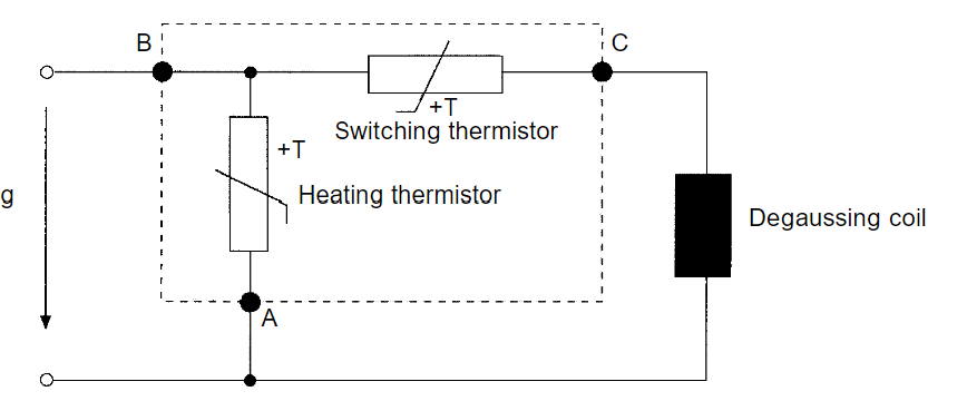

Yep die dingen zitten in een KTV om de beeldbuis te demagnetiseren. Ze zijn er in diverse soorten.
De crux is dat ze thermisch met elkaar zijn gekoppeld. Rond de beeldbuis zit een spoel in serie met een van de PTC's. Zet er 230V op dan loopt er een hoge stroom.
PTC warmt op en de stroom loopt terug. Vervolgens zorgt de andere PTC ervoor dat door de koppeling de serie PTC warm blijft. Het kleine stroompje dat dan nog door de spoel loopt is niet groot genoeg om kleur onzuiverdheid te geven door de geringe magnetisatie van het schaduwmasker in de beeldbuis.
edit:
Dat is in de regel een NTC / PTC combo.
NTC voor het inschakelen van de voeding, PTC voor het demagnetiseren.
Op 26 februari 2022 23:09:00 schreef Sine:
Dat is in de regel een NTC / PTC combo.NTC voor het inschakelen van de voeding, PTC voor het demagnetiseren.

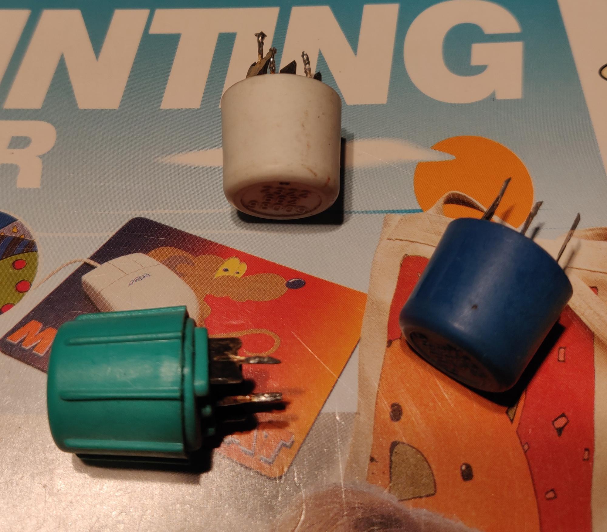

Die zijn zeldzaam, of in elk geval duurder. PTC/NTC combi's zijn voor zover ik ze ken alleen de types 98012, 96012, 96212, 96312, PTC2 en PTC12. Was een typisch Philipsdingetje uit de jaren '80 (PTC2 en PTC12 zijn aftermarket vervangers, de originele gingen bij Philips / VishayBC relatief vroeg uit productie).
Dit zijn beide dual PTC's zoals RAAF12 meldt, inderdaad voor degaussing. Philips 98017, vervanger 96017. T209 is een Aziatisch type.

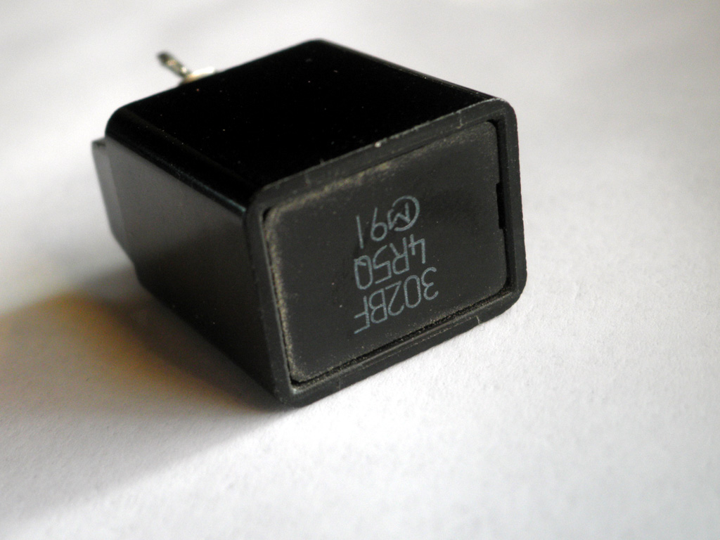

@RAAF12: wat is die groene voor een type? Die ken ik niet.
Op de bovenkant staat T323. Ik weer niet meer waaruit die kwam. Misschien een Engelse Ferguson KTV.
edit: zie hem ook op de Spaanse Ebay staan 'THERMISTOR PTC T323'

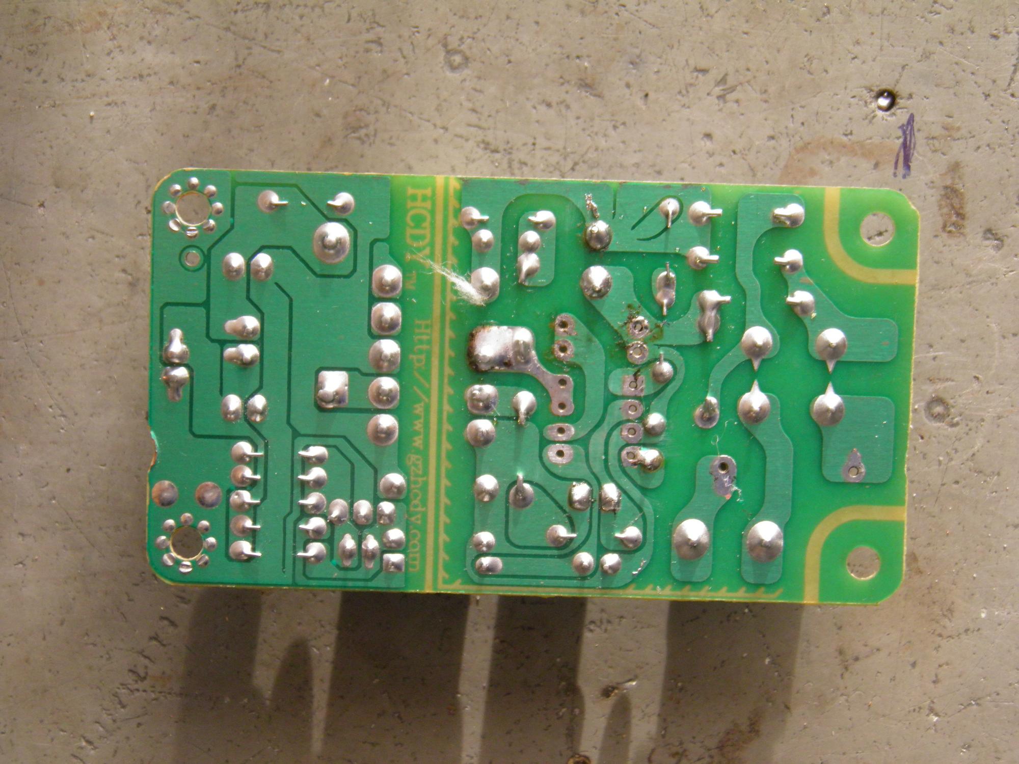

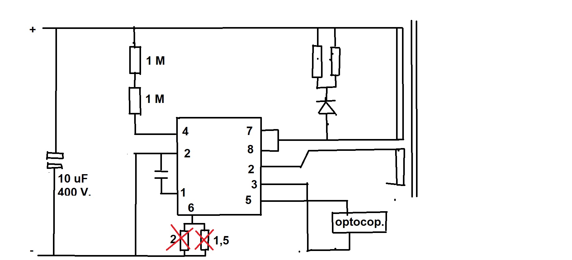

Van de week een klein voedingsprintje gekregen met defect IC. Afkomstig uit een portable radio. Merk print is STpower-AMP0910. Al even op het grote www gezocht maar daar was een suggestie van een Viper-22a. Dat IC is anders nl daar zitten de poten 5 t/m 8 aan de uitgang dat dat is bij dit IC alleen poot 5 en 6 en die waren eruit geploft. Ook 2 weerstanden waren een beduidend hogere waarde geworden. De andere componenten zoals de betreffende elco's zijn nog oké. Nu de vraag welk IC is dit. Iemand een idee. Even snel een klein stukje schema gemaakt ter verduideling
Op de foto is 5/6 ontploft, niet 7/8...
Kun je de weggeplofte stukjes niet meer terugvinden in het apparaat?
bobbes1
Arco, je hebt gelijk. Het is 5 en 6. Ik had ook al gevraagd of het stukje nog te vinden was maar helaas.
bobbes1
Ik had de hele Viper serie al zo'n beetje bekeken maar dat zijn bijna allemaal DIP-7 behuizing. Het ontplofte exemplaar is DIP-8.
Zie je wel soms ja... (ik gebruik soms ook wel een DIP8 als ik te lui ben om een DIP7 op te zoeken...
Het maakt tenslotte weinig uit...
Merk is trouwens geen STPower, maar HCDY: http://www.gzhcdy.com/?_x_tr_sch=http&_x_tr_sl=zh-CN&_x_tr_tl=…
[Bericht gewijzigd door Arco op (32%)]
pa3gws
Op 5 maart 2022 01:46:39 schreef Arco:
Weet je zeker dat 'ie 8 pootjes heeft (had)? Is op de foto niet meer te zien.
Alle 8 de pootjes hebben er wel een printspoortje aan zitten.
