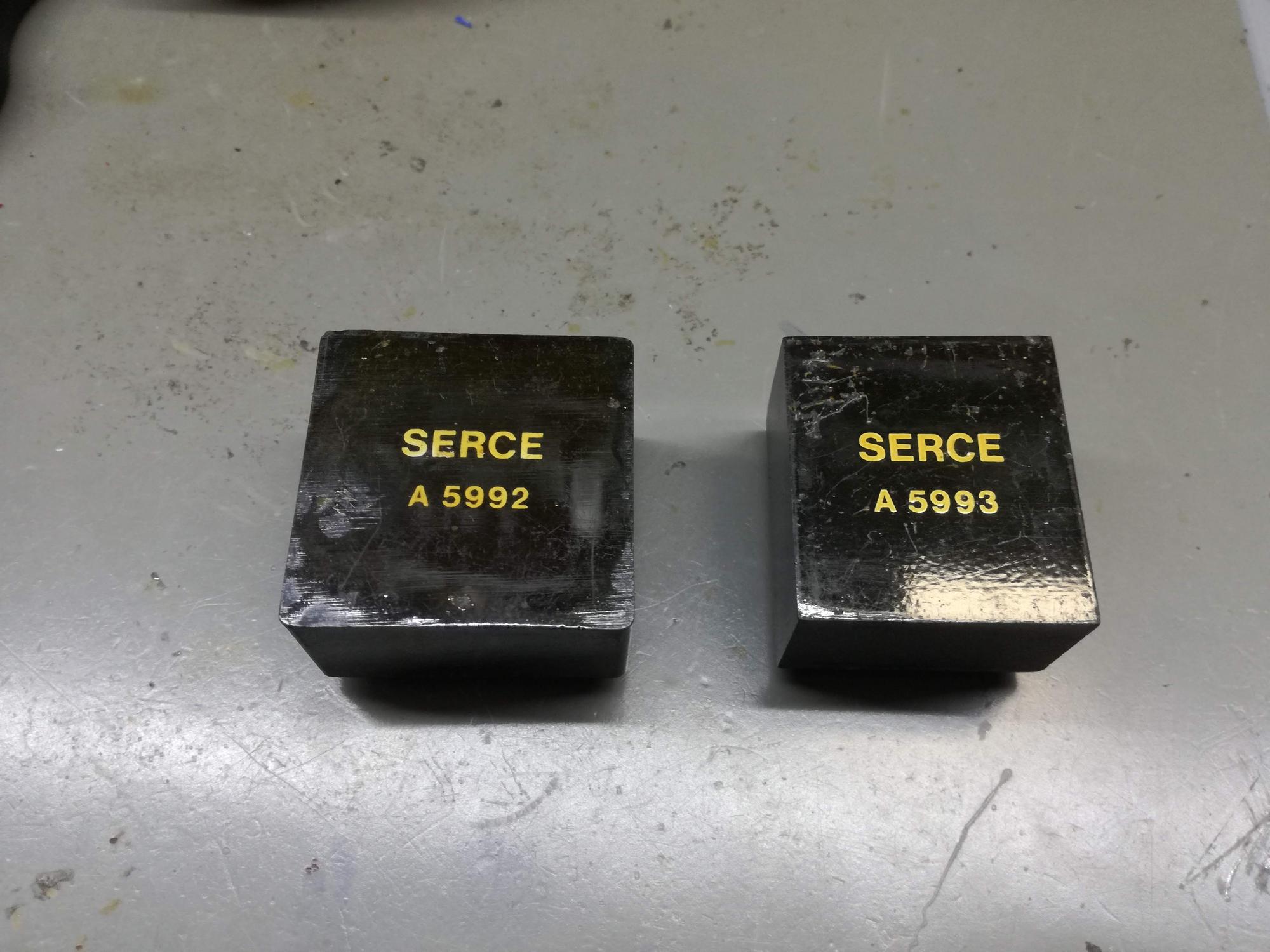

Bij het opruimen kwam ik deze 2 modules tegen. Iemand soms een idee wat het is? Ik heb geen idee van waar ze ooit vandaan kwamen.

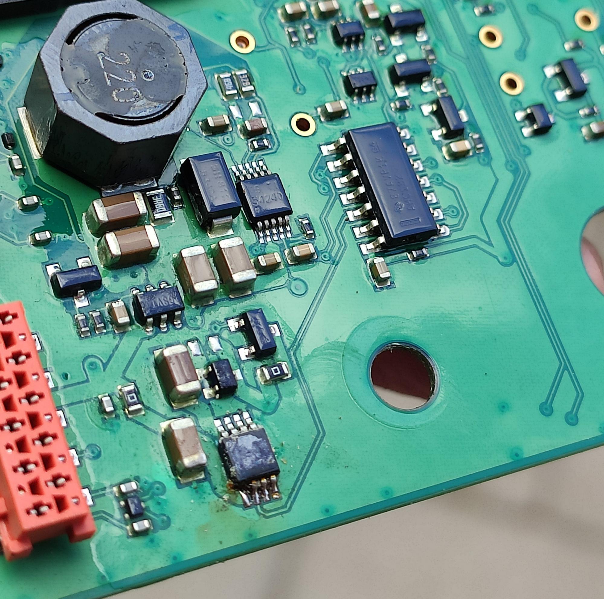

Iemand die dit onderdeel herkent? Printplaat komt uit maairobot (merk onbekend).
... en welk onderdeel bedoel je hier?
Ik zie drie foto's (mooi scherp, dat wel) met steeds andere overzichten.
Zelfs als ik aanneem dat het een onderdeel betreft wat op de eerste foto tezien is en dat de andere foto's alleen voor het overzicht zijn blijft de vraag overeind: ik zie 11 onderdelen op die eerste foto...
Mijn excuses, dacht dat het duidelijk was. Ik bedoel het 8-pins ICtje waarvan er door oxidatie maar 7 meer over blijven.
Even schoonpoetsen? (dan kunnen we zien wat er op staat...)
Er is een dikke coating op de volledige print. Heb het al zo goed mogelijk proberen af te schrapen. Op de eerste foto is de tekst mooi zichtbaar. Helaas niet zoveel van gevonden via Google.
Wat staat er dan op?
Wat op de foto staat kan ik al iets van 10 verschillende ('zou het kunnen zijn') combinaties maken...
Op 12 juni 2021 19:59:02 schreef Memorex:
Lijkt toch wat anders te zijn, dit is wel erg lokale oxidatie.
Jouw definitie van mooi zichtbaar is duidelijk anders dan de mijne. O-)
Ik kan niet uitmaken of er nu TT, TJ, JJ of TI op de eerste regel staat, het tweede deel van die regel waag ik me niet eens aan.
De tweede regel is marginaal duidelijker, maar of daar nu PA20, PA2Q, P420 of P42Q staat is ook niet echt goed te zien.
Arco was me voor...
Maak het eens schoon met wat IPA en een oude tandenborstel en neem dan zowel een foto als het nog nat is als een foto wanneer het geheel is opgedroogd.
Maar op basis van de zichtbare aansluitingen zou ik zeggen dat het een lineaire regelaar is met een enable input, voor een switcher mis ik een spoel (of een condensator).
Als tweede gok zou het ook nog een loadswitch kunnen zijn, maar daarvoor is de pinout wel wat vreemd.
Die 'lokale oxidatie' vind ik er meer uitzien als een slechte reparatie, mede door het slechte soldeerwerk aan de andere drie pootjes aan die kant en de grote plas residu.
Mogelijk is er een batterij/accu geweest die heeft gelekt op die plek?
Uit mijn 2019 'SMD bijbel':
code:
JJ88 : geen hits
JJ   : drie hits, verkeerde behuizing
JJZ  : MIC5310-2.5/2.5YML, verkeerde behuizing
PA20 : geen hits
PA   : AP7361, verkeerde behuizing

Er staat toch behoorlijk duidelijk PA2Q? Dan is het dus een TPS7A6633QDGNRQ1 van TI.

Als dat er staat kan dat inderdaad.
Ik vind het wel heeel kort door de bocht om 'duidelijk' te zeggen: ik kan er zeker meer als 25 combinaties mee maken die ook zouden kunnen.
(als je de helft niet kunt zien moet je nooit aannames maken, dat kan lelijk fout gaan...)
