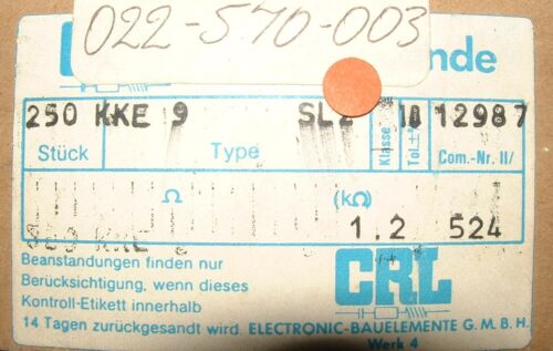

Oorspronkelijke merk was CRL...
https://i.ebayimg.com/images/g/tB4AAMXQRPRTIPcM/s-l500.jpg

Is het niet Dralowid? Die ken ik als draadgewonden weerstand en potmeter fabrikant.

Het plaatje van Arco is voor mij niet zichtbaar, maar daar was vroeger reeds een discussie over:
https://www.circuitsonline.net/forum/view/150548

Bij mij geen problemen, maar daar is 'ie nog een keer:
