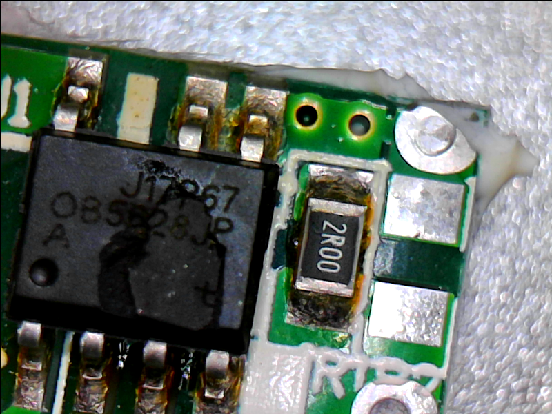

Vanmorgen deed de verlichting (LED-buis) boven het aanrecht het niet meer.
Na alle andere oorzaken te hebben uitgesloten het ding toch maar even opengemaakt en even geroken: onmiskenbaar ontsnapte zwarte rook.
De (zo te zien step-up) controller was geexplodeerd...
Het merendeel van het dakraam heb ik teruggevonden en ik kom op het type OB5628JP uit, maar heb geen idee of, en waar dat te koop is...
flash2b
ik zou verwachten dat dit een gelijkgerichte-230V voedingscontroller is. Deze met een geintegreerde stroom-terugkoppeling. Niet: "step up". Gewoon omdat ie een pootje mist.

't Is in ieder geval een IC van On-Bright Electronics: https://www.on-bright.com/en/index/about/index.shtml
Omschrijving: https://www.on-bright.com/en/index/product/detail/cid/78/id/232.shtml

Waarvoor dank!
Voor de belangstellenden: dit is het 'schema' van een 18W LED TL-vervanger.
Er is ruimte op het printje voor een bleeder over die 6u8, maar die zit er dus niet op. Wèl 105° elko's...
Er bleek één van de 48 secties LEDs te zijn doorgebrand, of dat de oorzaak van de geëxplodeerde driver is of het gevolg ervan weet ik nog ff niet.
