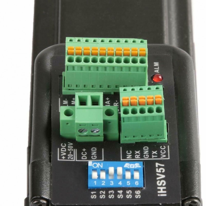

Hopelijk heeft hier iemand een 'aha' momentje, voor een project gebruik ik enkele Servo motoren (iHSV57-30 serie). De aansturing heeft een header met spring loaded contacten om kabels in te prikken. Ik ben nu naarstig op zoek naar welk type header dit is en of hier ook direct PCB female varianten voor bestaan.
Bijgevoegd een fototje van de aansluiting. Het gaat om de groene headers met het oranje blokje bij elke aansluiting dat je indrukt om de kabel erin te kunnen klemmen. Pitch is 2,54mm. Het liefst wil ik het juiste type header erop gebruiken ipv een losse 2.54mm pin header die ik erin frut (in het ergste geval print ik daar met de 3d printer een matchende vorm omheen).
Zegt die AVR: Dat Pic je toch niet?!
Schot in de roos! Hartelijk dank, na even zoeken op de website ben ik erachter dat dit inderdaad Phoenixcontact FKC connectoren betreffen! :-)
