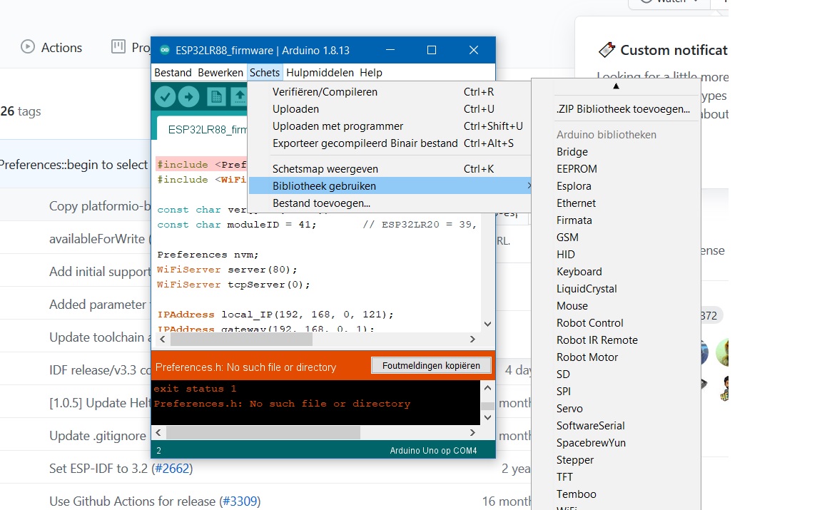

Ik heb gedaan wat er in de pdf staat.
De firmware is binnen.
https://www.robot-electronics.co.uk/files/esp32arduino.pdf

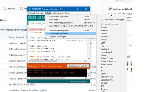

Ik heb de firmware eens gecheckt op fouten en 'preferences.h' zou ontbreken. Ik heb deze als een *.zip gedownload van github, maar hij verschijnt niet in de libraries. Wat deed ik fout?
https://github.com/espressif/arduino-esp32
Staat de webserver die ik zie, als ik het ip van de module intyp, mee in die firmware? Ik wil absoluut een backup van de originele versie, voor als ik fouten moest opladen. De module heeft geen hardware 'factory reset'.
marcob
Dan doe je iets fout. Ik heb net in twee minuten de programmering van Github in m'n Arduino IDE gezet, juiste ESP32 kiezen en foutloos compilieren.
Heb je de instellingen in de Arduino IDE doorgevoerd zoals aangegeven en de ESP32 boards geïnstalleerd zoals aangegeven in de pdf?

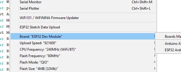

heb je het juiste board gekozen bij:
Ik zie dat jij nog de Arduino UNO op com4 hebt staan.
Thanks Marcob.
Ik had hem op ESP 32 Dev Module gezet, maar op een of andere wijze is dat versprongen.
Geen foutmelding nu.
