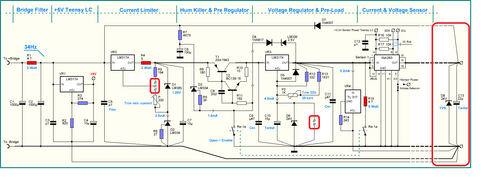

Wat betreft je microcontroler, lijkt mij geen probleem om die apart te zetten.
Ook is het geen probleem twee weerstanden te gebruiken, net wat jij wilt.
Maar het is wel belangrijk dat je de referentie spanning meet van je gebruikte LM317 en die spanning gebruikt voro je berekeningen.
Als je een Android apparaat hebt, dan is deze tool ruim de 5€ waard: https://play.google.com/store/apps/details?id=it.android.demi.elettron…
Zit natuurlijk veel meer in dan aleen de LM317 spannings en stroom calculator, ik zie net dat het er ook voor iOS is, van harte aanbevolen deze software!
Je kan in deze calcualtor ook je referentie spanning die je hebt gemeten invoeren, net als de stroom die door je adjust pin loopt, dus dat is helemaal toppy.
De rest komt nog van het schema, en doordat ik wat aan het uitzoeken was betreffende spannings regelaars kwam ik weer een oud databoek tegen van National Semiconductor.
Ik had namelijk wat LM317Typen van 575 overgenomen en ik wou weten wat er in hun datasheet staat als specs voro ondermeer de thermische weerstand en rippel onderdrukking voor de LM117K Steel.
Maar goed, ik keek ook naar de applicatie notes van dit type an daar zag ik een voorregeleaar staan met nog een LM317, dus in mijn schema zouden dat er dan drie achter elkaar worden.
De voorregelaar met de Power transistor kan dan vervallen en ook de stroombron die de basis van die voorragelaar van stroom voorziet.
Nadeel? ik denk wat meer dropuit spanning maar ik heb met mijn trafo wel voldoende beschikbaar.
Dat ga ik eerst even testen, als het goed genoeg is, vind ik het zelfs mooier op die manier en ook raar dat ik het niet eerder geprobeerd heb,
ik had deze manier van opbouw wel vaker gezien.
Als ik klaar ben met het testen van de nieuwe setup zal ik nog wat uitleg geven waarom ik het wel of niet ga toepassen.
Wat ik nu als schema heb laten zien werkt gewoon en kan ook zo gebouwd worden, laaat dat geen belemmering wezen.
Over de trafo aan de laagspannings kant kan je vier dioden over de brug zetten, 10nF is bijna altijd goed.
Maar je kan ook over iedere laagspannings wikkeling een RC combinatie zetten maar de waarden hangt van je te gebruiken trafo af!
Ook plaats ik denk ik een TVS diode over de laagspannings wikkelingen voor het beheersen van piekspanningen.
De BC139-16 is in het schema hier in sPlan al aangepast naad BD139-16, ja dat is een foutje, dank voor het onderde aandacht brengen hiervan.
Binen een dag of twee heb ik de voorregelaar wel getest en dat laat ik hier dan zien.

Ah, dan wacht ik nog even met het tekenen van de PCB. Wellicht dat het makkelijker is om dat ook die aanpassing te doen.
Tantaal condensatoren
Wel nog een vraagje, tantaal is vaak wat lastiger te vinden, mogen die worden vervangen door een ander type? Dat maakt de reproduceerbaarheid wel beter. Ik weet dan X7R last heeft van DC-bias, dus die lijken me daarom iets minder geschikt. Elco's hebben weer een relatief hoge ESR, wellicht zijn film condensatoren een goede optie? Bijvoorbeeld https://octopart.com/mks4c052206d00kssd-wima-47369210?r=sp
Paneel uitgangen
Ik zit te denken om een stukje breakout te maken met D8 en C13 zodat je deze op je paneel kan zetten aan de bananen pluggen. Net als de 1e KIF en Henry S CO-voeding dat ook doet. (https://www.circuitsonline.net/forum/view/93071) Mijn idee is om dan 2 dikke draden te leggen naar de bananen stekkers en aparte dunnere draden naar alle individuele punten zodat het sterpunt bij de bananen pluggen ligt.
Paneel potmeter / schakelaar
Voor P1 en S1 met de bijbehorende weerstanden R1A - R11A wil ik JST-XH stekkers gebruiken, zodat je zelf kan kiezen wat voor een 'variabele' weerstand je wilt gebruiken. Dit kan dan een potmeter of meer standen schakelaar zijn. Op die manier kan je ook draden gebruiken om de afstand tussen het printje en het frontpaneel mee overbruggen.
Voor de duidelijkheid heb ik het schema even aangepast. De rood omcirkelde punten komen dan op het front paneel en worden dan met relatief 'lange' draden aangesloten.

Klein beetje tijd gehad om de eerste testen te doen...
Eerst even het bijgewerkte schema, nog niet uitgebreid gecontroleerd op foutjes, dus wat dat betreft hoor ik het wel.
Nu is de voorregelaar uitgevoerd als LM317, dit ziet er in ieder geval een stuk galanter uit.
De LM317 voorregelaar staat ingesteld op 2V over de uiteindelijke spannings regelaar, en dit wordt ingesteld met R9 welke in dit schema 221Ω is.
Bij 200mA belasting is de drop out spanning van deze twee regelaars net iets minder dan 4V.
De LM317 als spanningsregelaar heeft bij een stabiele stroom van 220mA ongeveer 1,8V nodig om goed te werken.
Daar de aangebode spanning van deze regelaar helemaal schoon is, hoef je geen rekening te houden met rimpel op de buffer elco's.
Het enige wat ik nog moed doen is dynamische testen, kijken of de aangegeven ontkoppel condensatoren voldoende zijn.
Ik wil ze het liefst niet groter hebben dan de aangegeven waarde om de piekstroom bij overbelasting zo klein mogelijk te houden.
De spanning die ik nu gekozen heb voor over de spanningsregelaar die hier 2V is,
moet misschien nog een beetje verhoogt worden als de dynamische belasting testen dit verlangt.
Dan de vraag van ohm pi, de enable is ook weer aangebracht R8 van 10Ω trekt de adjust aansluiting van de voorregelaar naar massa.
Hierdoor wordt de uitgangssspanning van deze regelaar zo rond 1,25V, welke te weinig is om de spanningsregelaar VR4 te laten werken.
Er komt wel een klein beetje energie door deze regelaar heen, het relais aan de uitgang met de 1Ω weerstand en de PTC zorgen er voor dat het DC niveau op de uitgang kleiner dan 30mV.

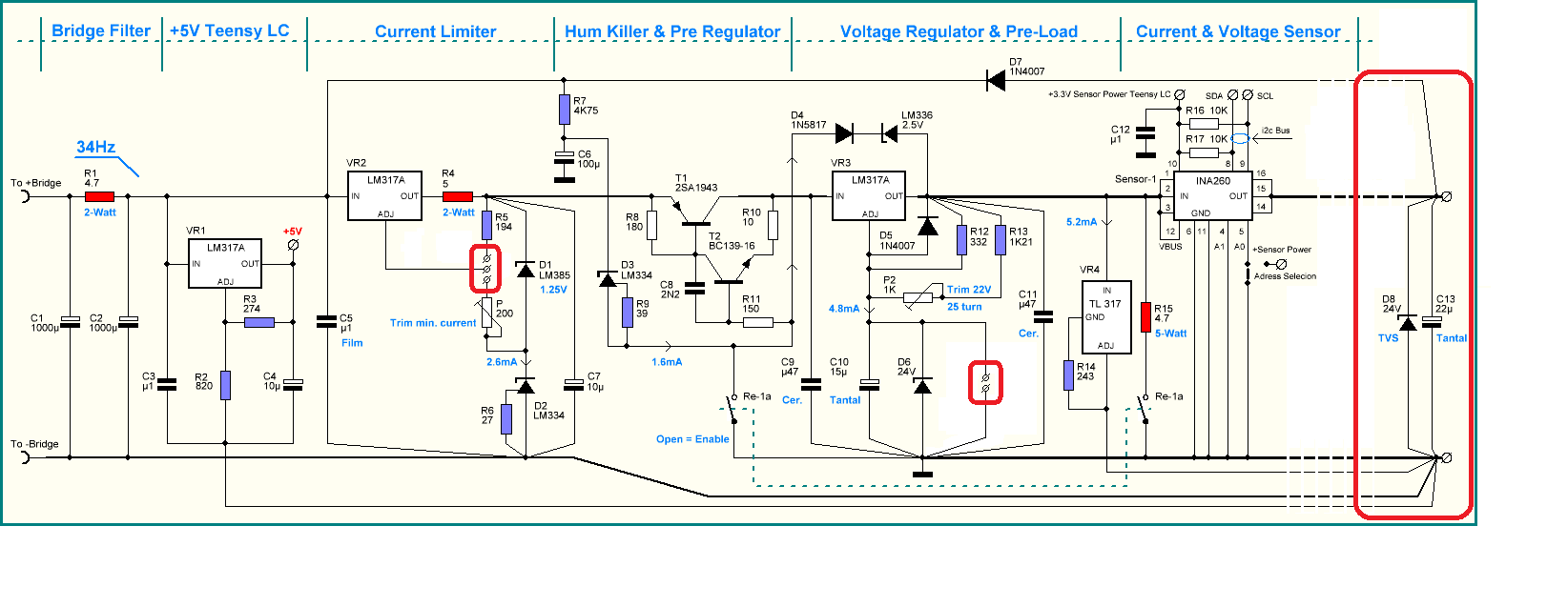

Mischien is het handig als je een connector gebruikt om er een te nemen waarbij je wat meer pennen tegelijk gebruikt ter verkleining van de Ri.
Doe je opbouw zo dat je de bedrading zo kort mogelijk houd.
Wat betreft de stroompotmeter als ook de spannings schakalaar, ook hier weer kort en getwist bedraden,
let op dat de bedrading uit de buurt van de trafo en brugcel bedrading blijft.
Wat ik al zij, nieuwe schema is nog niet helemaal getuned, kijk daar wel naar als ik de testen heb gedaan.

Dat maakt het schema wel iets eenvoudiger. Sowieso heb je dan die transistoren niet nodig en kan je gewoon een extra 317 kopen. Dat is voor de onderdelenlijst dan weer makkelijk.
Ik zal de punten die je noemt meenemen bij het bouwen, al is dat voorlopig nog niet aan de orde. Wel was ik al aan het zoeken in mijn rommeldozen naar een eventueel geschikte behuizing. Helaas nog niets kunnen vinden waarvan ik denk dat het echt geschikt is. Dit soort behuizingen vind ik ook heel erg chique, maar je betaald er wel wat meer voor. Misschien dat ik heel de behuizing wel print, maar dat zie ik nog wel.

Hieronder een blokschema hoe de meting is opgebouwd.
Links staat een functie generator getekend die er voor zorgt dat op de DC spanning van 11V die de voeding levert ook het stoorsignaal van 2V RMS gemoduleerd is.
Hierdoor kan ik meten hoe goed de schakeling stoorsignalen die staan op de buffer elco, onderdrukt worden.
Mooi, de eerst LM317 welke de voorregelaar is, deze ziet 11V DC op zijn ingang met daarop dus 2V RMS gemoduleert.
In blauw op het eerste plaatje heb ik aangegeven in hoeverre de modulatie wordt onderdrukt aan de uitgang van deze voorregelaar.
Ook voor de hoofduitgang staat iets aangegeven, alleen ruis! het maakt niet uit met welke frequentie de voeding gemoduleerd wordt.
De schakeling wordt bij deze metingen belast met ongeveer 225mA.
Dit is een stukje uit een datasheet van de LM317 die de onderdrukking voor stoorsignalen aangeeft van deze regelaar onder verschillende omstandigheden.
In mijn testsetup haald de voorregelaar ruim zijn specificaties.
En dit is het scoopplaatje van de meting, hier heb ik het DC niveau tegen het dropout niveau gebracht.
Dat is zichtbaar in de groene trace welke de Analyser uitgang is, de amplitude grote is verde niet gerelateerd aan de schaal waarop deze is ingesteld,
het gaat hier alleen om de golfvorm.
In de groene golfvorm welke aan de uitgang van de voeding gemeten wordt, is op het punt dat de sinus zijn minimale waarde bereikt een piekje zichtbaar.
Daar komt het gemoduleerde voedings signaal net onder de drempel dat het stoorsignaal goed kan wordenweggeregeld.
De lila lijn is het "0" referentie niveau dat ik gekozen heb.
De blauwe lijn is de uitgang van de voeding en op deze blauwe lijn is ook voorzien van cursor no2 welke ana de linker zijde zichtbaar is.
Cursor no1 staat ingesteld op de onderzijde van het Sinus signaal, de cursorwaarde is daar volgens de scoop 8,48V.
In de gele tekst onderin het kader staan de meetgegevens, de laatste gele waarde geeft de dropout spanning aan, welke delta 3,4V is.
Dat is dus ongeveer 1,7V per regelaar, dat komt goed overeen met de gegevens in de datasheet voor de hier gebruikte uitgangs stroom.
Als het DC niveau aan de ingang een paar honder mV hoger wordt gekozen, maakt het niet uit welke frequentie voor de modulatie gebruikt wordt.
Er is dan aan de uitgang niets van terug te vinden van het stoorsignaal.
Ook is er verder niets terug te vinden van DC variatie die ik met de Harrison voeding instel.
De voorregelaar doet uitstekend zijn werk zowel voor AC alsok DC.
Even de voorregelaar eigenschappen op een rijtje zetten.
Groot deel van de dissipatie gebeurd in de voorregelaar, de laatste LM317 heeft maar een klein koelelement nodig, dit omdat zijn dissipatie laag is door de maar @V die er overheen staat.
De voorregelaar zorgt er voor dat langzame variatie alsook de snelle variatie sterk onderdrukt worden zodat de eigenlijke spannings regelaar daar vrijwel niets meer aan hoeft te doen.
De uitgangs variatie van de LM317A aan de uitgang, wordt nu niet meer door de rimpel op de buffer elco of de variatie van de spanning op deze elco.
Door de lagere dissipatie in de laatste LM317 blijft ook de DC stabiliteit beter, als je natuurlijk wel de laatste LM317 goed genoeg koeld, ook al is zijn dissipatie laag.
En het nadeel is:
Twee weerstanden en 1x een extra LM317
En het kost 1,8 tot 2,5V extra drop out spanning, dit afhankelijk van de stroom die er loopt.
Wat mij betreft vallen de nadelige eigenschappen ruim weg t.o.v. de voordelen van een voorregelaar.
Dit is trouwens helemaal niet nieuw, de zelfde soort techniek als mijn transistor voorregelaar werd al toegepat in de eerste LAB voedingen van Harrison en HP.

Eerste versie gekopelde voedingen zonder trafo en besturing.
Plaatje is klikbaar.
Sjoerd,
Wat Dave laat zien is de basis schakeling, zoals hier uitgevoerd is de opgevoerde versie.
De eigenlijk spannings regelaar ziet geen brom en ook geen variatie van zijn ingangs spanning.
[Bericht gewijzigd door blackdog op (27%)]
