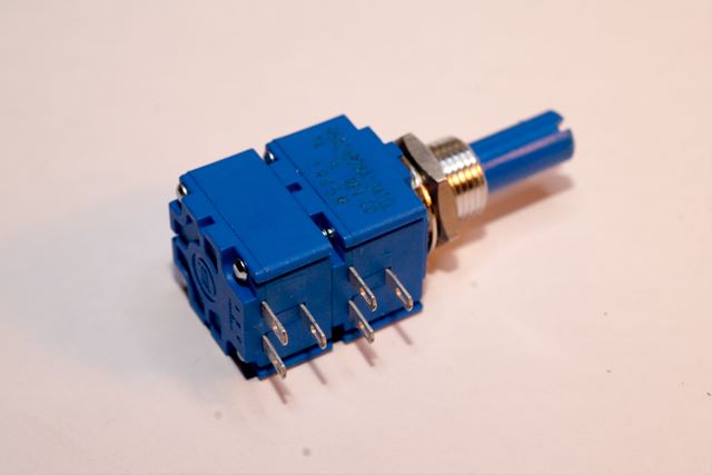

Mijn Bourns pro-potmeter is binnen. Deze heb ik besteld voor een reparatie, niet voor dit project.

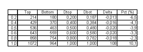

Blackdog gebruikt een weerstandsdeler/schakelaar. Benieuwd naar een alternatief? Hier mijn meting van mijn cermet 1k ohm lin stereo potmeter:
Ik heb deze gemeten als verzwakker bij 0.2, 0.4, 0.5, 0.6 en 0.8. De tweede kolom is de weerstandswaarde van de voorste potmeterhelft, de derde van de achterste. Daarna volgt de verzwakking van de voorste, en de achterste. Als laatste de afwijking van de verzwakking van de achterste tov de voorste.
De spec van de potmeter is 10% weestandswaarde met 5% tracking op halve stand.
De tracking van de verzwakker is binnen spec over het grootste deel van de range tot 1/5. De weerstanden van de twee potmeterhelften verschillen nogal +7%/-4%.
In een dubbele voeding geeft een potmeter als deze 5% gelijke waarden over 80% van de range, mits gebruik als spanningsdeler.
Op 18 januari 2021 22:39:37 schreef markce:
Als je het goed doet, dan kan je deze fout voor een belangrijk deel nog reduceren.
Iedere voeding geef je nog twee trimpotentiometers mee.
Eentje om de offset af te regelen naar 0V (potentiometer van de voeding is afgesteld op 0) en eentje om de versterking van de terugkoppeling af te regelen (potentiometer van de voeding staat afgesteld op maximaal).
Je ziet dat de afwijking van de ene potentiometer overal ongeveer 0% is en van de andere potentiometer neemt de afwijking bijna lineair toe van 0% tot -6,5%
Over stabiliteit en reproduceerbaarheid zeg ik niks.
Hi markce,
Potmeters
Leuk dat je de potmeter even laat zien en ook wat meetgegevens er van in een lijstje hebt gezet.
Jouw metingen komen vrij goed overeen met mijn ervaring van deze serie potmeters van Bourns, welke niet zo goed zijn.
Bij een bedrijf waar ik werkte selecteerde ik de goede uit, voor eigen gebruik welke ik dan kocht.
De versie die je hier laat zien met aansluitlipjes heb ik nooit in mijn handen gehad alleen die met draden er aan.
Wat deze potmeters bijna nooit hadden was kraken, tenminste in de toepassingen die wij toen hadden.
Wat betreft het "tunen" van de twee helften van de potmeter bij gebruik in een LM317 voeding, kan je de ohm pi zijn manier aanhouden.
Maar ik begreep dat jouw potmeter niet voor zo'n voeding is, maar misschien handig voor anderen.
Mijn doel was de spanningvariatie per voedingsdeel binnen ±1% te houden, en dat kan alleen met zo'n potmeter als je geluk hebt! en dat komt weinig voor kan ik je vertellen.
Het is mij al jaren duidelijk, dat veel potmeter fabrikanten er met de pet naar gooien wat betrteft de gelijkloop van multisectie potmeters.
Zo'n 30 jaren geleden heb ik daar al eens flink naar gezocht en als er al iets gemaakt werd dat enigsins goed was, dan was het bijna niet leverbaar en/of erg duur.
Voor audio stereo gebruik kan je als je een echte ALPS koopt vrij goed zitten, wil je het echt heel netjes, koop er dan een paar en selecteer de beste.
Verder natuurlijk voor een volume regelaar is het noodzaak dat je de gain van je voorversterker niet te groot te maakt,
anders zit je altijd in het onderste stukje te regelen (met de grootste fouten!) en van 12 uur tot maximaal is dan ongebruikt.
Nog een leuke wat potmeters betreft, ik heb hier een Lin. stereo 2K5 potmeter, heel netjes gemaakt van het merk ALPHA.
De eerste en de laatste 8-graden draaing veranderd de waarde bijna niet en de mechanische draaihoek is maar 270-graden, dus je hebt grofweg maar 250-graden plezier van die potmeter...
Een van de twee die ik heb is binnen 3% gelijk over het grootste deel van het bereik, maar bij de tweede potmeter zijn de fouten duidelijk groter.
Dat is de rede waarom ik een schakelaar gebruik voor de uitgangs spanning en voor de stroom misschien twee potmeters, ik zwabber daar nog een beetje in wat ik wil.

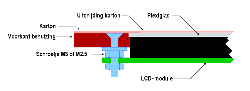

Vraagje over het display
Ik kan redelijk netjes werken wat kastjes betreft, maar als ik b.v. een display voor de Arduino wil gaan gebruiken moet ik een vrij groot gat in het front maken.
Ik denk dat ik een kleuren LCD schermpje ga gebruiken en het meest nette is een raampje/kader voor zo'n display.
Ik heb verschillende grotes van deze displays op voorraad maar ben op een uitzondering na geen raampjes bij leveranciers tegen gekomen.
Dus weten jullie of dit eigenlijk te koop is of weten jullie een andere oplossing?
Ik hoor graag van jullie,
Shock6805
Hi blackdog,
Iets wat mij altijd is bijgebleven voor lcd displays is de 'methode prosje'. (linkje naar de hele webpagina) Ik vond zijn behuizingen toch altijd heel netjes.
@mods: ik probeerde eerst de link achter de tekening te verstoppen, maar dan krijg ik de tekst '[attachment=0' ipv de afbeelding te zien. Is dat de bedoeling?
