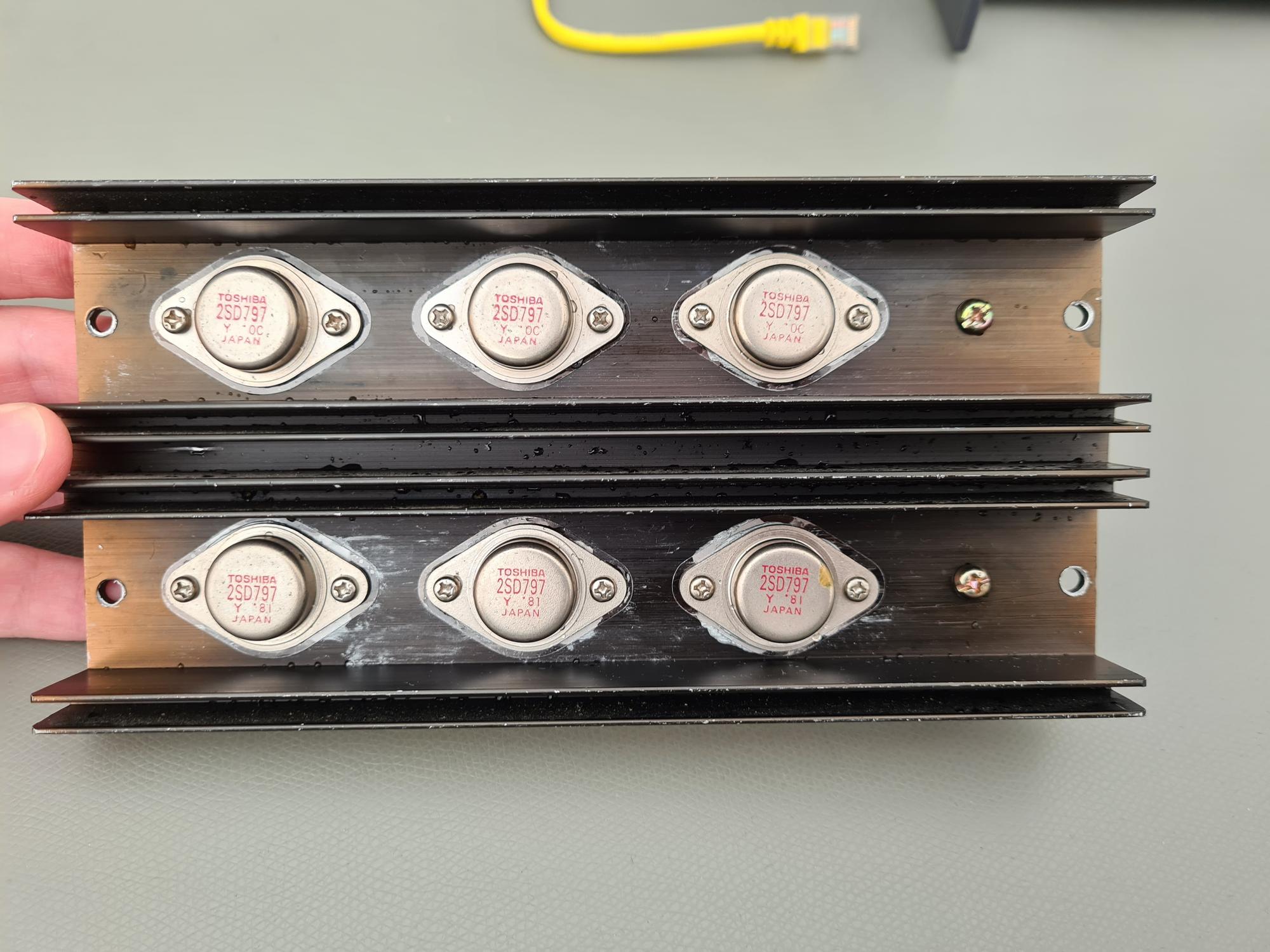

Ik heb het profiel gevonden en het leent zich er perfect voor dus die wil ik gaan gebruiken. De regelaars worden dan TO3 en de rest van de componenten worden dan zoveel mogelijk SMD. De regelaars komen op de bottom layer en worden op de heatsink bevestigt zodat de pootjes door de heatsink en de PCB steken. Zo kunnen ze via de top layer worden vast gesoldeerd. De stroom loopt via de case door de schroeven naar de PCB. Het lijkt mij een goed idee om hiervoor schroeven te kiezen die beter geleiden dan staal. Misschien messing of aluminium?

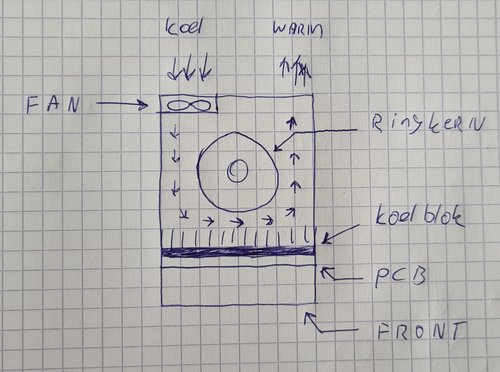

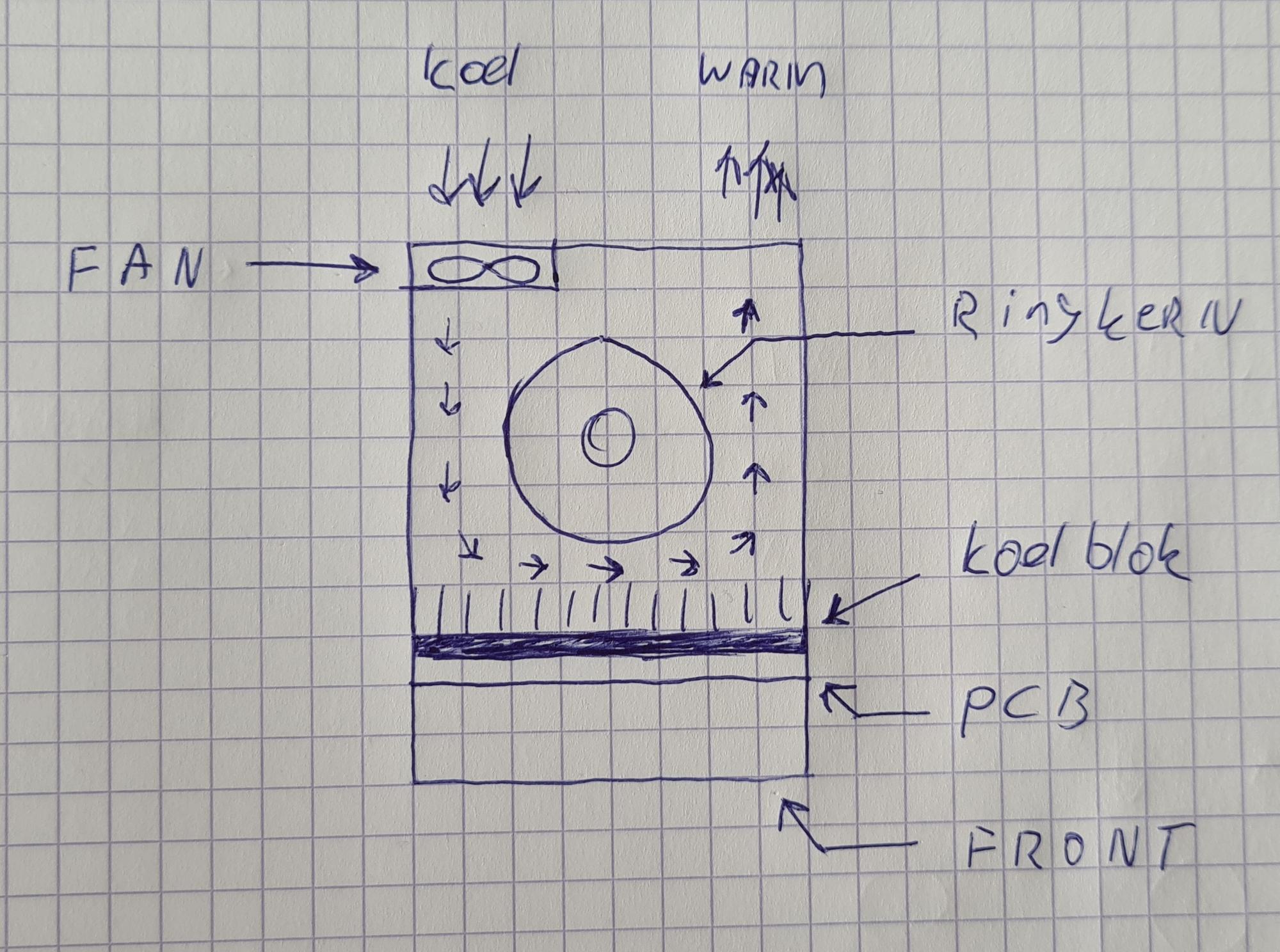

Een ander punt van aandacht, Als de PCB aan de achterkant zit en de trafo komt in het midden. Dan loopt de bekabeling van het front langs de trafo! Een oplossing zou zijn om de knoppen mechanisch te verbinden met het front of de trafo zoveel mogelijk in een hoekje duwen. Nadeel daarvan is dat het gewicht aan een kant hangt. Hier moet ik nog eens over denken. Ook niet geheel onbelangrijk, kan ik een behuizing vinden waar deze heatsink op past. De afmetingen zijn 198mm x 96mm. Ik zal zo eens even terug scrollen in dit topic waar je een link had geplaatst naar een mooie behuizing
Op de foto's is de heatsink te zien, hier zitten nog wat oude componenten op. Deze moet ik er nog afhalen. Op de plaats van de gelijkrichters komen de afvlak condensatoren. Daarnaast passen precies 3 regelaars in een rij. Dit zijn dan de regelaars voor een helft. De voeding voor de INA en de opto wordt dan een SMD variant. (lm1117) Beide helften van de voeding worden identiek, dat wil zeggen dat beide helften van een optocoupler worden voorzien. Het voordeel is dat een PCB precies een halve voeding kan worden. Zo kan je bij de PCB boer 10 stuks bestellen die hetzelfde zijn. Dat is goedkoper dan 2 verschillende printes. Voor een complete voeding pak je dan 2 printjes die je volledig bestuckt. De CPU krijgt dan een losse voeding en is daarmee volledig geïsoleerd van de labvoeding.

Uhm... ga je dat koelelement verticaal plaatsen of hoerizontaal?
Dat scheelt nogal wat in koel prestaties.

Ik heb een TO3 LM117k in mijn hand en dit samen met zo'n wit Alu oxide isolatie plaatje te zien op mijn vorige foto's.
Ik probeerde ze mooi op elkaar te positioneren en voelde een lichte schurende werking.
Eens kijken wat hier nu gebeurd...
Dit zijn twee setjes, beide hebben op verschillende plekken hun "aanraakpunten" op de TO3 behuizing.
Het isolatie plaatje ook nog omgedraaid, dit om er zeker van te zijn dat het plaatje recht is en dat was het, de kromming zit in de TO3 behuizing.
https://www.bramcam.nl/NA/LM317-LM337-PSU/LM317-LM337-PSU-74.png
Met voldoende schuiven polijst het isolatie plaatje de aanraakpunten van de TO3 behuizing, het glimt daar echt!
Maar het ging uiteindelijk hier om waarom ik de onderdelen in mijn hand had.
Ik wou graag weten hoe goed de koeling was van het stukje hoeklijn met de twee isolatie plaatjes gemonteerd aan de zijkant van het kastje.
Dit is de test setup, met een hele sterke klem het hoeklijntje met wat pasta op de zijkant geklemd op de positie die ik misschien ga gebruiken.
Dit is een test op laag vermogen, 3-Watt per LM117K, welke via een 1Ω weerstand aan de uitgang gekoppeld zijn aan de Dummy Load.
Dat vermogen dat ze moesten dissiperen bij die 6-Watt totaal gaf niet echt een bruikbaar resultaat, dus dit is eigenlijk een plaatje dat ik de dissipatie net al flink heb opgevoerd, de meters geven de temperatuur aan nadat ze zijn "genuld"

Koeltechnisch gezien is een verticale oriëntatie beter i.v.m. de convectie. Alleen dit vind ik zelf niet zo praktisch, ik houd meer van 'liggende' behuizingen. Mijn eerste idee was om gewoon een fan op het profiel te schroeven en het geheel aan de achterkant uit te laten steken. Dat is natuurlijk niet zo chique. Gisteravond had ik een 'lightbulb' momentje waarmee ik meerdere problemen in een keer plat sla. Wat nu als ik het profiel ongeveer halverwege in de kast plaats en de ringkern erachter plaats. Dan kan ik met een fan lucht blazen om de ringkern heen en wordt zowel de trafo als het profiel actief gekoeld. Daarnaast vormt het koelprofiel meteen een mooie afscheiding tussen de trafo en de print / front. De bekabeling tussen het front en de PCB is hierdoor korter en loopt ook meteen niet meer langs de trafo! Zie de schets voor verduidelijking van mijn verhaal.

(Het koelelement staan de vinnen verkeert getekend, zie de foto in mijn vorige post)

Dit is de pasta voor de TO3 behuizingen en isolatie plaatjes.
Deze pasta heeft een vrij goede thermische weerstand van 7W/mK volgens de fabrikant.

https://www.bramcam.nl/NA/LM317-LM337-PSU/LM317-LM337-PSU-89.png
De bovenste regelaar heeft al een plaatje gekregen met thermische pasta en de onderste geeft aan hoeveel er ongeveer nodig is voor een goede dekking.
https://www.bramcam.nl/NA/LM317-LM337-PSU/LM317-LM337-PSU-90.png
Hier ben ik bezig de thermische pasta te verdelen op het isolatie plaatje.
https://www.bramcam.nl/NA/LM317-LM337-PSU/LM317-LM337-PSU-91.png
Hier is de Electrolube thermische pasta aangebracht, door het grote oppervlak is de betere pasta niet direct noodzakelijk.
https://www.bramcam.nl/NA/LM317-LM337-PSU/LM317-LM337-PSU-92.png
Hier is de pasta zo goed mogelijk verdeeld.
https://www.bramcam.nl/NA/LM317-LM337-PSU/LM317-LM337-PSU-93.png
Hier is zichtbaar dat de pasta er tussenuit geperst wordt, dit is niet na 5 minuten klaar...
Neem maar een paar uur, voordat het kaar is met het er tussenuit persen.

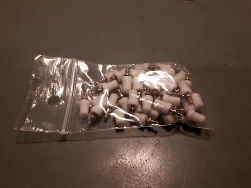

Er zijn rond de LM117K regelaars nu vier schroefjes te zien, deze zijn voor vier montage punten zodat ik de bedrading rond deze regelaars netjes kan uitvoeren.
Dit zijn dus de twee hoofd regelaars die net achter de aansluitbussen voor de +, - en de "0" aansluit bus op het front komen.
https://www.bramcam.nl/NA/LM317-LM337-PSU/LM317-LM337-PSU-130.png
En dit zijn ze dan mooie ceramische montage punten, verder met stift er even bijgezet welke aansluiting wat is, scheelt weer steeds in de datasheet te kijken.
Van een TO3 power transistor weet ik het uit mijn hoofd, maar een LM317/LM117 blijft niet echt hangen...

Maar heb nog wel een vraag, Die ceramische montage punten zit die moer er aan de onderkant standaard aan? Heb er namelijk ook een aantal liggen maar die van mij hebben geen moer o.i.d. eraan zitten.
Ik lees weer graag mee en volg het op de voet. :)
Christiaan
Hi Dame en Heren, :-)
Dank voor de responce!
Christiaan
Natuurlijk komt dat mooie materiaal weer van een beurs en ja die mis ik net zo als jullie.
Dit is het ceramische montage punt met een schroefje dat er aan de onderzijde in gaat.
Dat is uitgevoerd met Engels draad, die schroefjes zaten er neit bij in het zakje (was nog dicht van de fabrikant)
Maar ik draai altijd mooie schoefjes uit sloop apparaten voor toepassingen zoals deze.
