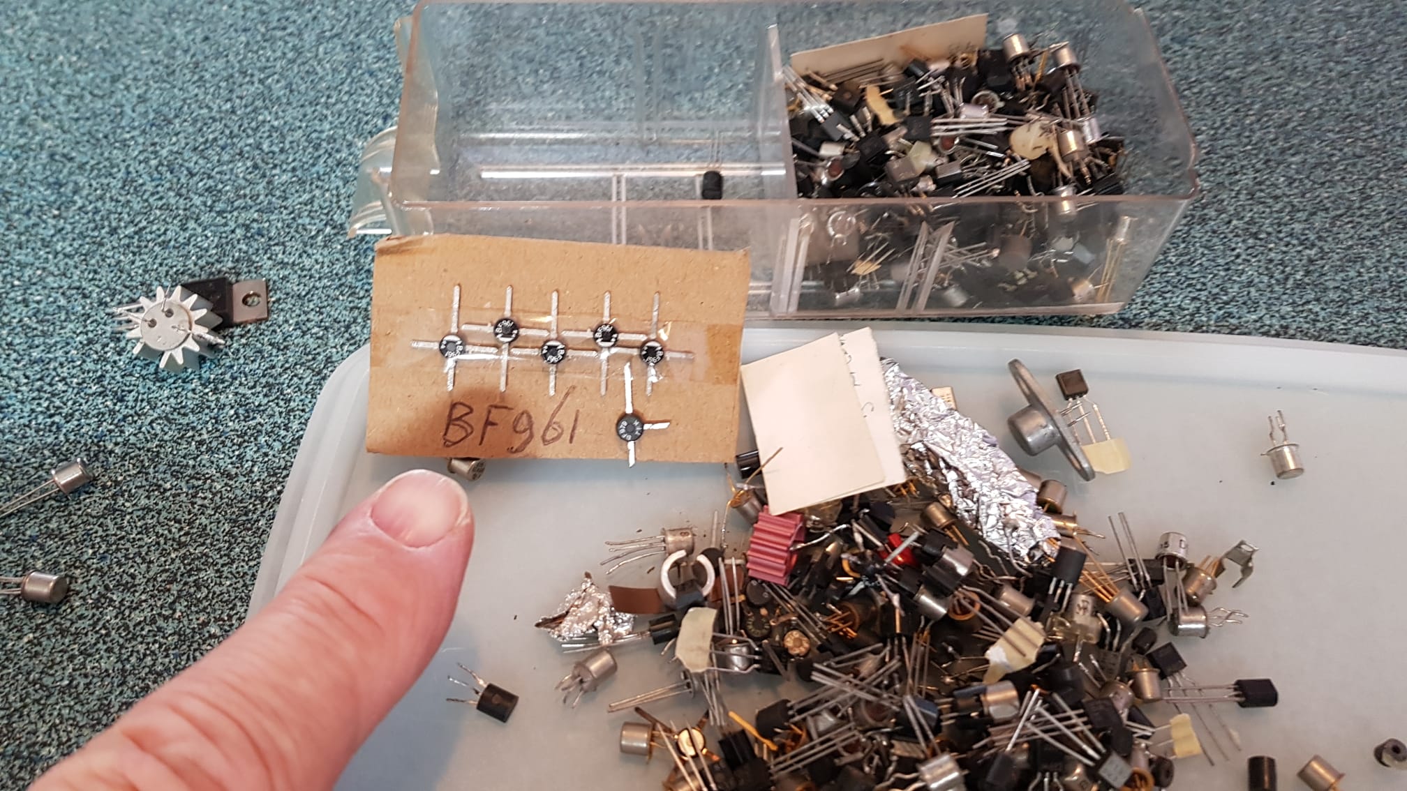

Kom tijdens het zoeken van alles tegen! BFS21A, BFW11, BFW61
die BFW11 is een vergelijkbare FET volgens deze link scrol eventjes omlaag:
https://alltransistors.com/mosfet/crsearch.php?&struct=JFET&po…
vind er precies eentje!
LOL ik heb nog niet alles gezocht en wat vind ik! ( zie foto? )
HAA!
BF900 ook een paar gevonden!
Nu ook EEN(1) BFW10 gevonden
en nog meer BFW11
BFW11 (helaas met wat korte pootjes maar nog te doen! )
MAN MAN MAN dis oud spul!
Nu moet ik alleen wel de goeie pinout hebben!
https://www.radiomuseum.org/tubes/tube_bfw11.html
hebbes!

Rob pas op met bestellen bij Alieexpres, je hebt ongeveer 50% kans dat je fake onderdelen krijgt, ja zelf voor een klein bedrag van een paar euro wordt je nog opgelicht.
Daarom had ik laatst de BFR90/91 besteld bij een Nederlandse webwinkel, maar hier kreeg ik ook nep BFR90's.
Het schijnt dat die eigenaar van de webwinkel zijn onderdelen ook besteld in CHina, dus pas op waar je die besteld.
Ik sprak laatst overigens de eigenaar van Display elektronica, hij heeft een hoop van dat oude spul wat nergens meer leverbaar is, zoals de BF961 BFR90 2N3553 ik heb er daar gelijk een paar van gekocht.
Maar ook diverse typen BLY zoals de BLY87 hebben ze daar.
Trimmers instelbare spoeltjes, mica trimmers, alles wat nu uit de tijd is, heeft hij volop daar.
