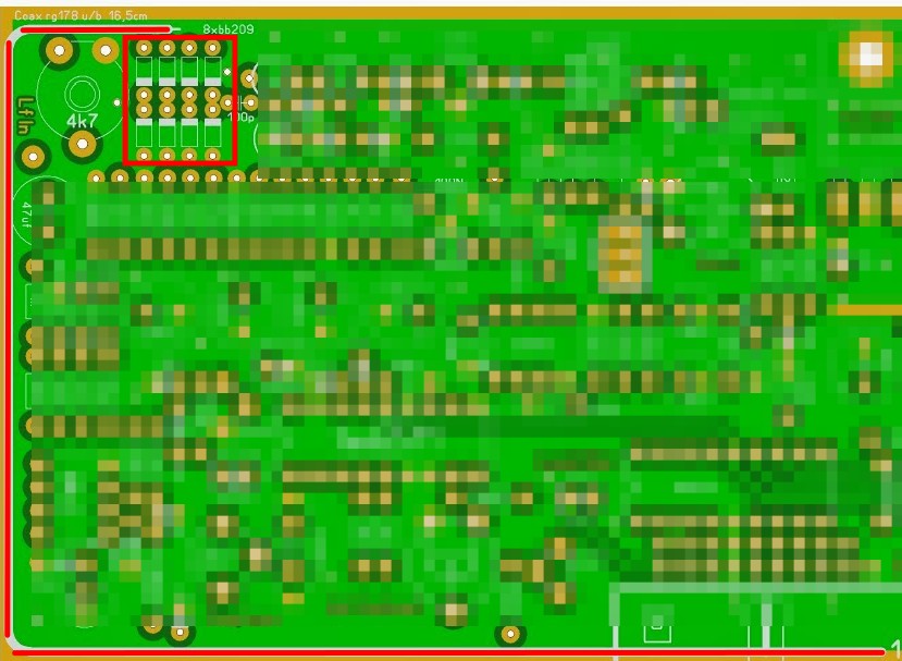

Om je een indruk te geven van wat 'oude Elenos bakken' ... maar ik denk dat je dit principe ook al eens gezien hebt bij de RDVV-tjes als het gaat om oscillator en buffertje.
Zou het niet moeten delen, maar toch .. FYI
Over dat schema:
Ik zal eerlijk zeggen begrijp dat stukje met die coax niet helemaal,
is dat als spoel zijnde? :?
Veel varicapjes, neem aan voor PLL of iets dergelijks en ook modulatie?
heb wel eens ergens ook iets gelezen of gehoord VEEL, varicapjes voor een mooie modulatie?
Echt moeilijk lijkt het me niet! ( *maar er is natuurlijk meer dan alleen dit!* )
Dankjewel voor het mee/inkijkje! :9~
VrGr Rob
Dat stukje coax vormt een stub, heb ik ooit van Frederik begrepen. De stub is een soort afgestemd filtertje. Bijn m'n 6 watt RDVV werkte dit prima, bij de 15 watter heel labiel, sloeg de oscillator vaak gewoon niet aan. 4x nieuw stukje coax er in, J310s vervangen en wat c's op dat ding, massa's aan de printrand doorgesoldeerd aan het blikje, maar nada, bleef labiel. Dus in de 15 watt stukje coax vervangen voor een spoeltje van 0,4 3 windingen op 4 millimeter. Toen was die stabiel met starten. Enige nadeel van zo'n spoeltje is dat je het hoort in de modulatie als je het blikje een mechanisch tikje geeft.
Waar het moederbord het meeste rookt, loopt ook de meeste stroom!
Vroeger wel eens geprobeerd in de plaats van een microfoon door de spoel heen te praten :)
In plaats van het stuk coax kun je net zo goed een koperdraad in U vorm maken van een kwart golf.
Met een PLL eraan heb je dan een mooie metaal detector.
En dat van die hele boel variacps parallel is gewoon onzin.
Elenos heeft ook ooit gebruik gemaakt van wat we noemen "Coaxial-Resonators" i.p.v. een daadwerkelijk stukje Belden coax als resonator.
En wat Harry64 ook al aangeeft, RDVV heeft op een bepaald moment (2010) dit 'truukje' met meer varicaps en een stuk RG178 van 16 cm afgekeken van deze grote jongen in dit gebied.
Toen ik voor het eerst deze RDVV onder ogen kreeg, dacht ik .. "dit heb ik eerder gezien". Beter goed gejat dan slecht zelf bedacht ;).
Rob007, hou er rekening mee, een kortgesloten coax is i.d.d een 'stub', en heeft ook zijn eigen resonantie punt. Coax is ook niets anders dan een spoel en condensator in 1 in deze opzet.
En Rob, i.d.d. op de 'VCO_Vcontr' komt zowel het PLL (LMX1501AM) als de modulatie binnen (MPX).
En als we het over 'Bufferpraat' hebben in dit draadje .. de eenvoud van Elenos met hun buffer en daarna 2x de ERA 3 naar de power trappen.
En Martin, het nut van meerdere varicaps ontgaat je een beetje .. hmm ... maar zou eens kijken naar een datasheet. De spanningsverandering t.o.v. de capaciteit ... het enige wat ik ga zeggen is lineaire frequentiezwaai bij modulatie gezien vanuit een single tone.
Nou ontgaat mij dus niet want als ik in de grafiek kijk; spanning versus capaciteit dan is deze een volledig rechte lijn, dus lineair genoeg, binnen een paar volt, wat meer als voldoende moet zijn.
@MartinV: een rechte lijn op een LIN-LOG (Y-X) diagram? Dat zegt niets over de lineariteit dF/dV. En dan ook nog: in een LC-kring is de frequentievariatie alleen voor kleine zwaai lineair (delta_freq/delta_v-control).
@FET kan vast wel de juiste seriecondensator berekenen als functie van de V_bias van de diode. En dat geldt dan alleen voor die diode. En bij een grotere gewenste zwaai verandert dat optimum. En met een PLL zou je de tuning en de modulatie moeten scheiden. En de gevoeligheid neemt ook nog af bij hogere frequenties. Nogmaals: die rechte lijn op een LOG schaal zegt niets!

rob007, het was in de oudere stuur gedeeltes echt gewoon een stuk coax, vaak van Belden 75 ohm. Daarna gingen ze over naar de 'Ceramic Resonators', zoals je kunt zien op die foto met blauwe achtergrond.
Deze 'Ceramic Resonators' zijn alleen behoorlijk aan de prijs, daarom zie je ze ook niet echt veel in het wild bij amateur gebruik.
De reden voor het gebruik was vooral stabiliteit, dus weinig drift door externe factoren.
