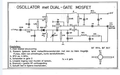

Ja Rob je hebt gelijk dat in dat schema de aansluitingen verkeerd zijn, maar dat is niet mijn schema hoor maar een piraten schema van internet geplukt.
Klompenboer of zo iets.
Uit mijn blote hoofd weet ik de aansluitingen van de BF9.. dus op het schema hoef ik niet te kijken.
Ik heb nog even wat toe te voegen over mijn oscillator schakeling.
Mijn methode is een Clapp oscillator, een afgeleide van de Colpitts oscillator.
Al die andere schema's zijn Colpitts type oscillatoren.
Een Clapp heeft een (veel) betere frequentie stabiliteit als een Colpitts.
lees dat maar na op wikipedia.
https://nl.wikipedia.org/wiki/Clapp-oscillator
Ik gebruik een Clapp oscillator op 52,8MHz als VFO voor een 2mtr tranciever, de stabiliteit is die van een kristal oscillator hooguit 10Hz drift.

Nu achter af valt hier het kwartje pas! |:(
Ik zat alles nog een terug te lezen en begreep nu pas dat Martin een ander schema bedoelde.
Voor duidelijk, ik dacht dat dit Martin zijn schema was:
https://www.circuitsonline.net/forum/file/84309/forum-post
En dusss geef me de tijd en zal dan deze ook nog ff bouwen.
Ben wel nieuwsgierig wat het doet in vergelijking met...moet dan even van alles bij elkaar zoeken wel.
Hang me even niet op wanneer maar komt goed!
VrGr Rob
( mijn smoes is: ik word oud EN!!! ik ben word en leesblind! )
Afijn hij doet het! ;)
Aha het kwartje is gevallen. :) Dat schema van mij heeft een spoel in serie staan met een trimmer, dat andere (piraten schema) heeft de spoel en trimmer parallel naar massa. En ik gebruik andere waarden van de condensatoren van G1 naar source en van source naar massa.
Ik ben benieuwd hoe het bevalt.

Martin je moet me geloven ik dacht echt dat je dat andere schema bedoelde,
ja stom natuurlijk maar nu stuite ik op het schema er onder! 8)7
MAAR, hij werkt!
deze oscillator staat enorm hoog ik de band goed voor 2 meter denk ik,
ik moet juist omlaag als ik er iets mee wil doen!
spoel is 4 wdg - 1mm - 8MM Diameter deze keer ook met 6/60pF trimmer.
( misschien 5...6wdg – 1MM – 8MMD. ? )
Met een teller heb ik NOG NIET gekeken komt ook nog!
Wachten is op de ontwerper, want een modulatie gedeelte heb ik niet? ;)
VrGr Rob

Mijn spoel in de oscillator is zes en halve windingen zonder spatie over 8mm gewikkeld uit 1mm draad.
En die varicap die je hebt is uitermate geschikt, bijna hetzelfde als de BB809 die ik gebruik.
Ja die spanning op de varicap is wel goed, het liefste een beetje hoger zo rond de 6 Volt.

Die spoelgegevens werken voor mij echt PERFECT!
Modulatiegedeelte heb ik van ( zie schema ) gepakt omdat dat ook op 5V stond,
en heb ingeschat dat dit het wel zou doen met die varikap.
Zonder LF versterkertje is het een iets aan de zachte kant maar daar hou ik wel van,
spetteren kan altijd nog wel maar wil ik natuurlijk niet!
Alleen de trapjes van dat schema zijn denk ik voor mij wat te veel van het goeie!
( durf ik vrijwel zeker te zeggen! ) maar kon jij niet weten natuurlijk.
Ik heb denk ik alleen iets van en scheidingstrapje of zo nodig.
