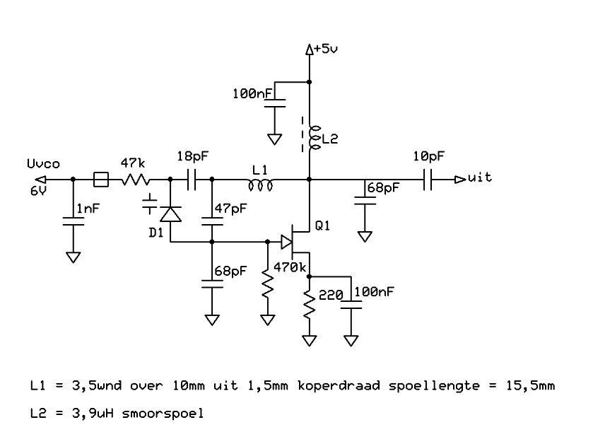

Op dit moment ben ik aan een struurzender bezig waar deze oscillator in komt.
Het ontwerp is van mijzelf, bijzonder is dat ik geen trimmer ga gebruiken.
Door de spoel wat lichtjes in te knijpen of uit te rekken, zet ik de kring grof op de frequentie.
Naderhand komt er toch een PLL in welke de frequentie constant houd.
De oscillator is voor de 86,00MHz. Q1 is de BF256B of een ander type Fet.

Hoi Harry D1 is een BB809, op 6V heeft deze 20pF capaciteit.
Ik heb de oscillator nu in elkaar gezet en de frequentie waar die op stond was gelijk 85,96MHz.
Wis en warempel, precies wat ik berekend had.
Het type oscillator is een Clapp oscillator.
De frequentie stabiliteit is verschrikkelijk stabiel, het verloopt een paar honderd Hertz, maar dat komt ook omdat ik er net aan gesoldeerd heb, de condensatoren moeten zich nog herstellen in capaciteit.

ik heb die oscillator van Martin gemaakt destijds doet het prima.
https://www.circuitsonline.net/forum/file/88564
nu gebruik ik eigenlijk altijd standaard een en het zelfde schema als voorversterkertje,
BC10 . ( zoals BC109 108 107 ) +12V 4K7 naar emitter elco uit , Emiter 220K naar Basis elco in
Collector aan min.
Maar dat versterkt veel te veel, zat te denken ook een weerstand tussen min collector te zetten of zo.
Heb wat minder versterking nodig, misschien valt het gelijk wat mooier te maken?
