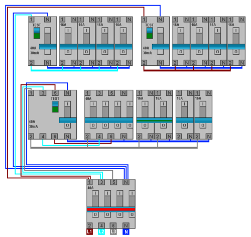

Momenteel ben ik bezig met verbouwen en wil graag de nieuwe situatie uittekenen van de groepenkast. Echter is mijn vraag hoe je dit het beste kunt doen met welk programma.
Ik zag op een ander gedateerd topic van M@rk dat hij het volgende plaatje gemaakt heeft:
Zoals je kunt zien is het redelijk tot goed overzichtelijk en graag wil ik dit ook zo maken voor mijn (toekomstige) situatie.
Nu is mijn vraag of jullie een programma of website weten waar zulke tekeningen gemaakt kunnen worden.

Neem dan vooral geen voorbeeld aan dat plaatje. Zo overzichtelijk is het stiekem helemaal niet.
Drie draden onder een klem is een no-no, twee draden kan (met twin hulzen)
Overigens zou ik een schema uberhaupt niet op die manier maken, een schematische voorstelling is een stuk overzichtelijker dan iets wat op een bedradingsschema lijkt.

Net als met twee massieve aders is vier aders onder één klem dan weer wel mogelijk als je twee twinhulzen er onder krijgt. Dit niet voor alle klemmen, maar het is niet bij voorbaat uit te sluiten. Er zijn zelfs klemmen waar je één twinhuls en één enkele huls veilig en goed onder krijgt, alleen ken ik die niet van automaten. In de meterkast is 2 dus inderdaad wel het maximum denk ik.

Daar heb je wel een punt, echter met een dergelijk schema kan ik de situatie beter aan een elektricien uitleggen. Mijn achtergrond is beperkt hier in. Ik vind het zeker interessant, maar dit scheelt me een hoop symbolen om te leren

Wat moet je aan die elektricien dan uitleggen?
Je kunt het systeem volgen wat Sine laat zien, maar in plaats van die symbolen teken je rechthoekjes met tekst er in. B.v. "hoofdschakelaar", "ALS", "groep 1" enz...

Voor jou mag dit dan wel duidelijk zijn, maar voor een vakman is het schema van Sine veel overzichtelijker.
In het schema van Sine kun je ook nog van draadmaten voorzien, alsmede het juiste type van de komponeneten zonder dat het onoverzichtelijk wordt.
Zie in jouw overzicht, ik heb moeten turen waar de grijze draad blijft, die valt bijna weg in de achtergrond . Print je het in zwart- wit dan wordt het al helemaal onoverzichtelijk.
In het schema van Sine is de monteur ook flexibeler, die moet kunnen beoordelen of er bv 3 draden onder 1 klem mogen, dat kun je als monteur vaak eenvoudig zien, en dan de draden anders leggen zodat je met 2 draden onder 1 klem kunt bedraden.
Waarom kruis je de 3 fasen?
Ideale tekening is het schema van Sine, en dan een indelingstekening van jou ZONDER de draden.
Precies, de tekening in het startbericht is helemaal geen schema, het is een bedradingstekening.
Ideaal is inderdaad een tekening die de opstelling van de componenten weergeeft, gecombineerd met een schema dat aangeeft hoe de componenten onderling verbonden zijn.
