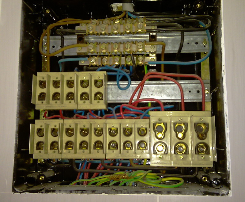

Vermits ondertussen alle grote renovatiewerken (nieuw sanitair in WC en badkamer, nieuwe bepleistering, nieuwe muurbetegeling in keuken, WC en badkamer, overal nieuwe vloerbetegling, nieuwe inbouwkeuken) reeds gebeurd zijn bleven er enkel de vereiste aanpassingen aan de elektrische installatie over, met de beperking dat er dus nergens meer kan opengebroken worden (om bvb. een bestaande groep te splitsen of bijkomende WCD's toe te voegen).
De voeding/hoofdzekering/KWh-teller/hoofdschakelaar van de netbeheerder is 3x 400V + N/3x 20A en gesitueerd in een gemeenschappelijke inbouwkast in de gang van het verdiep. Van hieruit vertrekt een 5x 6mm² XVB-kabel (aarding inbegrepen) naar het appartement.

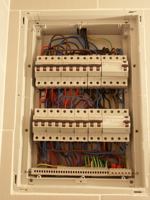

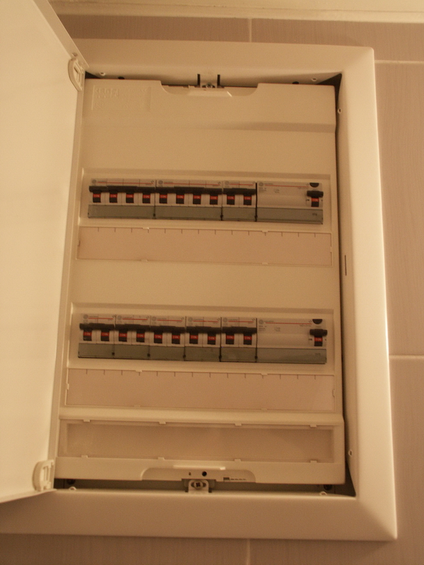

Ondertussen hebben we de hele originele installatie reeds vakkundig aangepast:
- Uitbreken van de (ongeschikte) originele oude inbouwverdeelkast in het WC-vertrek en vervangen door een nieuwe GE/Vynckier inbouwverdeelkast voor 2x 14 DIN-modules (daarvoor hebben we wel een 4-tal tegels van de muurbetegeling in de WC moeten wegbreken).
- Installatie van de voorgeschreven/verplichte 300mA/40A hoofdaardlekschakelaar (4-polig), en de 30mA/40A aardlekschakelaar (2-polig) voor de badkamer.
- Plaatsen van 2-polige (éénfasige groepen) en 4-polige (driefasige groepen) DINrail 16A en 20A zekeringautomaten voor de verschillende groepen (ter vervanging van de oude pinzekeringautomaten/basissen zonder calibreerstift die nu verboden zijn).
- Bekabeling van de verdeelkast met 6mm² en 4mm² VOB (verdeling van de verschillende fasen over de verschillende groepen vanaf de hoofdaardlekschakelaar).
- Vervangen van de oude WCD-bekabeling zonder aarde door nieuwe 3x2.5mm² VOB (aarding bijgetrokken) in de originele PVC-buizen en vervangen van de oude bestaande ongeaarde WCD's door WCD's met aarding en kinderveiligheid.
- Vervangen van de oude 2x1.5mm² lichtgroepbekabeling door nieuwe 3x1.5mm² VOB (aarding bijgetrokken) in de originele PVC-buizen en vervangen van alle oude lichtschakelaars.
Dit laatste was niet verplicht maar hebben we toch gedaan gezien de isolatie van de draaduiteinden aan het plafond brokkelig/beschadigd was door hitte van de lichtarmaturen.
1. Ongebruikte/reserve zekeringautomaten in verdeelkast?
In de verdeelkast zitten, om de overblijvende ruimte op de DINrails te 'vullen', drie ongebruikte/niet aangesloten 2-polige zekeringautomaten.
Twee daarvan (een 16A en een 20A) dienen als reserve voor een mogelijk later defect van een wel gebruikte/aangesloten automaat (voor de prijs moesten we het niet laten).
De derde automaat (20A) was oorspronkelijk voorzien voor de lager beschreven onbekende WCD-groep.
Mag dit?
2. DINrail WCD op eigen zekeringautomaat in hoofdverdeelkast vòòr 300mA hoofdaardlekschakelaar?
Indien punt 1 niet mag dacht ik een DINrail WCD op zijn eigen zekeringautomaat in de kast te installeren.
Liefst had ik deze aangesloten vòòr de 300mA aardlekschakelaar zodat we in geval van bvb. een elektrisch probleem waarbij deze continu uitvalt toch een WCD ter beschikking hebben om een bouwlamp te voeden (mèt licht is foutzoeken toch gemakkelijker).
Mag dit?
3. Meervoudig WCD-verdeelblok vast aangesloten op WCD-groep?
Gezien er maar 2 vrije WCD's boven het werkblad van de keuken zijn hebben we een los 4-voudig WCD-verdeelblok vast (zonder stekker) aangesloten (1 fase + N) op een ongebruikte 3-fasige inbouwdoos (eigenlijk 2 fasen + N) achter de keukenkasten (de tweede 3-fasige aansluiting hebben we voorzien van een 5-polige Perilex WCD en dient voor de elektrische inbouwoven).
Moet, vermits de aansluiting nu vast is, dit WCD-verdeelblok als vier bijkomende WCD's op het positieschema en ééndraadschema aangeduid worden?
4. 9 WCD's/groep i.p.v. 8 maximum?
Eén van de bestaande WCD-groepen (deze achter de 30mA aardlekschakelaar) heeft 9 WCD's i.p.v. de maximum toegelaten 8 WCD's.
Kunnen we, niettegenstaande het een renovatie van een bestaande 'oude' installatie betreft, hierop toch afgekeurd worden?
We kunnen natuurlijk één van de (minst gebruikte) WCD's afsluiten met een blindplaatje.
Eigenlijk had ik liefst deze groep opgesplitst in twee aparte groepen (badkamer en de rest) maar daarvoor is het nu te laat.
5. WCD-groep zonder functie?
In de originele verdeelkast was een derde WCD-groep gekableerd/aangesloten op zekeringautomaten. De 2.5mm² VOB-kabels vertrekken wel degelijk vanuit de verdeelkast in een PVC-buis in de muur maar komen, naar ons weten, nergens toe (ALLES werkt i.i.g. zonder dat deze groep aangesloten is).
Natuurlijk hadden we graag geweten waar deze groep naar toe gaat of origineel zijn functie was.
Tijdens het nieuw bepleisteren van de muren hebben we geen ongebruikte buizen opgemerkt, noch ongebruikte draden opgemerkt in de inbouwdozen van schakelaars en WCD's tijdens het trekken van de nieuwe bekabeling.
Hoe kunnen we het goedkoopst meten/detecteren hoe/waar deze bekabeling/groep loopt?

Mijn antwoord zal niet 100% jusit zijn want ik meot mijn installatie ook nog laten herkeuren
1. Kan geen kwaad als er voor de rest niets achter de zekering zit.
2. Nee mag volgens mij niet, zelfs al is het voor een bouw lamp er kan altijd iets misgaan.
3. Dus je gaat van 4mm² (of groter) naar 2.5mm² dan moet er een zekering tussen omdat je anders je verdeeldoos kunt overbelasten (tot 32A) of je moest je zekering van je 3F verlagen tot 20A(automaat)
4. Blindplaatje ervoor en als de keurder geweest is stopcontact terug zetten in dien nodig, of als er ergens 1 dubbel is een enkele van maken.
5. zoeken, zolder, kelder, bel, ... kan vanalles zijn of een circuit dat niet meer gebruikt werd maar nog wel in de kast zat.

1: Lege zekeringen zijn toegelaten. Op het schema schrijf je "reserve" bij die kring.
2: Dat kan indien je die kring op een aparte differentielschakelaar zet voor deze kring. Makkelijkste is een automaat met aangeklikt diff element. Gezien je nu 2 diffs moet afzetten om alles uit te zetten dien je hiervoor een hoofdschakelaar te plaatsen. De automaat op de teller kan als deze binnen handbereik staat voldoende zijn hiervoor.
3: Verdeelblokken mogen niet gebruikt worden voor vaste installatie. plaats een aftakdoos, vertrek vanaf daar met een kabel en sluit daarop vast geplaatste stopcontacten aan.
Ander probleem hierbij is dat je een 3fase aansluiting gebruikt voor enkelfasige gebruikers. Volgens je schema is dit 6mm², best zal je dan de draden over de gehele lengte vervangen door 2.5mm².
4: 9 aansluitpunten op 1 kring is niet toegestaan, echter kan je voor de keuring wel een foutje in je schema staan, zet bij dat stopcontact een ander kringnummer en verander dat bij je eendraadschema. Ze gaan nooit controleren of je schema's wel helemaal juist zijn. Na de keuring steek je een correct schema in je verdeelbord.
edit: als je echt alles correct wil hebben kan je eventueel het stopcontact van de gang op een andere kring zetten. gezien het verdeelbord in de wc staat is dit het kortste bij. Of dit in praktijk doenbaar is is natuurlijk van hieruit niet te zien.
5: Met een amperetang kan je zien of er verbruik op zit, zo krijg je al een idee wat je zoekt. Vaak kan een tracer een makkelijke oplossing zijn. 2 draadjes op nul en fase, en zoeken maar. Als je een zwak signaal krijgt tussen deze 2 draden zit kan je de aarde van die kabel loskoppelen en hiermee zoeken.
Als je echt niets vind kan je de draden afkoppelen en isoleren en de betreffente zekering als reserve beschouwen.
Overig: Ik zie dat je vanaf je diff met 6mm² naar een railstel gaat en van daaruit met 2.5mm² naar de zekeringen. Dit is niet toegestaan, alles dient minimum 6mm² te zijn voor de zekeringen.
verder mis ik kring nummers op beide schema's. Ook de locatie van de zekeringkast ontbreekt op je situatieschema.
De bekabeling vanaf de 3-fasige zekeringautomaat (20A) in de verdeelkast is 4mm².
Punt 2. laat ik dus vervallen.
Op het ééndraadschema bedoel je?
De zekeringen zijn totaal niet aangesloten en vormen dus geen kring.
Lastig.
Ik dacht dit niet-bekabeld verdeelblok van Legrand vast bekabeld te gebruiken.
Ik gebruik persoonlijk 4 stuks (wel los) met 6 WCD's elk van dit type verdeelblok.
Duur (50-60€ voor een zesvoudige) maar wel kwaliteit (Mosaic WCD's in een alu behuizing).
4 of 6 'normale' opbouwWCD's nemen veel meer plaats in, hier gaan we dus effe nog moeten op brainstormen...
Ik ken deze tracers wel maar dat is een investering die mijn zoon niet wil (kan) maken gezien zijn budget.
Deze onbekende kring is niet meer aangekoppeld in de nieuwe verdeelkast (de bekabeling uit de vertrekkende buis is netjes opgerold en geïsoleerd met lasdoppen).
De origineel voorziene 20A zekeringautomaat is nu inderdaad 'reserve' geworden (vandaar dat er twee reserve 20A automaten zijn).
De 'bus' in het ééndraadschema is geen railstel (hadden we wel aangekocht maar is niet bruikbaar in een 3-fasig systeem waar de fasen zo evenwichtig mogelijk moeten gekableerd/belast worden) maar gewoon een 'virtuele verbinding' tussen de uitgang van de hoofdaardlekschakelaar en de verschillende groepen.
In werkelijkheid zijn dat, altijd gezien vanaf de uitgang van de hoofdaardlekschakelaar, zelfgemaakte 6mm² VOB kabelbruggen naar de zekeringautomaten van de twee (4mm²) 3-fasige groepen en 4mm² bruggen naar de zekeringautomaten van de twee 2.5mm² WCD groepen en twee 1.5mm² lichtgroepen.
Alle zekeringautomaten zijn ofwel 16A (lichtgroepen), ofwel 20A (alle andere groepen).
Voor 20A zekeringautomaten moet de sectie minimaal 2.5mm² bedragen.
De verdeelkast staat wel degelijk getekend in de WC (rechts van het WC-blok) op het positieschema (zal deze iets dieper/groter tekenen zodat ze meer opvalt).
De nummering (alfabetisch voor de groepen) moet nog gebeuren (ik zei al dat het voorlopige schema's waren) en gaan we tevens numeriek doen in volgorde van kablering vanaf de verdeelkast voor de WCD's en lichtpunten/lichtschakelaars zodat er geen twijfel mogelijk is.

De oude verdeelkast van het appartement van mijn zoon was ook nog uitgerust met deze 'niet van calibreerelementen voorziene penautomaten en basissen':

Wij hebben besloten de oude inbouwverdeelkast toch maar te vervangen omdat de hartafstand tussen de DIN-rails te klein is (ik dacht 80mm, nu naar keuze 120 of 150mm) om actuele 80mm hoge DIN-modules te kunnen gebruiken.
Vermits de 300mA hoofdaardlekschakelaar i.i.g. verplicht is kan je deze dus ook niet monteren in een oude verdeelkast (wel in een apart opbouwverdeelkastje met DIN-rail).

Zal eens een foto maken van de nieuwe verdeelkast van mijn zoon.

Turbokeu
Netjes turbo ... maar waarom zekeringen van dubbele breedte ?
Ik meen rechts onderin twee lasdoppen te herkennen, mijn arei is wat roestig, maar in NL mogen er geen losse lasdoppen gebruikt worden.
Turbokeu
Die twee 4-polige automaten zijn voor de twee 3-fasige (3x400V+N) groepen in de keuken (oven, kookplaat, vaatwasmachine (*)).
Als je goed kijkt is de linkse automaat eigenlijk onderaan aangesloten als 2-fasig 2x400V+N omdat er voor die kring maar 3 draden + aarding naar de keuken vertrekken.
De twee lasdoppen isoleren de twee draden van het hoger vermelde onbekende/ongebruikte circuit (deze twee draden vertrekken vanuit de groepenkast in een buis maar komen nergens toe in het appartement).
Ook tijdens het herstuccen van de muren ben ik nergens een verborgen/ongebruikte lasdoos/WCD tegengekomen.
Alle elektrische aansluitingen in het appartement werken perfect dus dit circuit blijft een raadsel...
In de groepenkast is geen hoofdschakelaar voorzien omdat deze, samen met de hoofdzekeringen en de kWh-teller van de netbeheerder, in een technische ruimte in de gemeenschappelijke gang ondergebracht zijn.
De nieuwe groepenkast is feitelijk kwasi twee maal opgebouwd/gekableerd (valt te zien aan de uiteindelijk iets minder fraai uitgevallen interne bekabeling).
