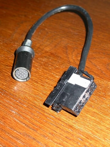

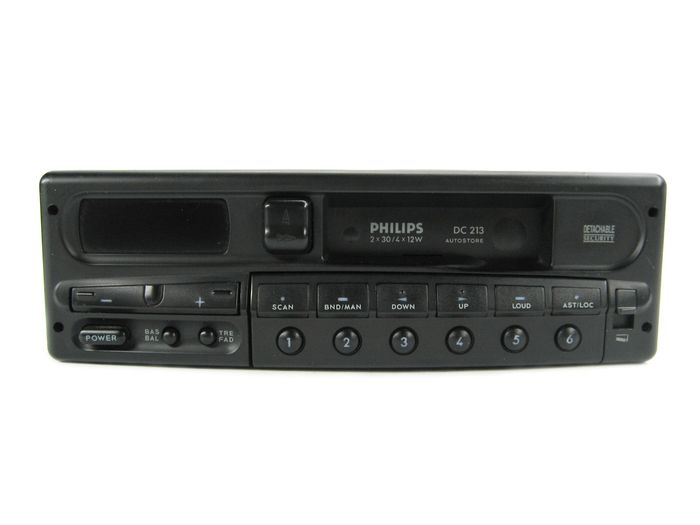

Goedenavond allemaal,

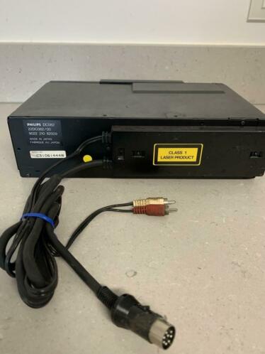

Ik heb hier een Phillips DC632 radio en een DC082 CD-verwisselaar. In de handleiding van de radio word gesproken over een ‘D2B’ speler. Wat ik echter aan de verwisselaar zie is een 2-tal tulpstekkers en een mannelijke DIN stekker.
Ik kom er niet helemaal uit wat ik nu precies nodig heb. Bijgevoegd foto’s van wat ik heb. Dat kabeltje op de foto met DIN connector, denk ik nodig te hebben. Alleen, waar gaan die tulpstekkers van de wisselaar dan heen? Op de radio is alleen plek voor de langwerpige connector. De din kant gaat dan uiteraard op de din stekker van de wisselaar.
die dinstekker aan de wisselaar past zo te zien niet in die contrastekker, dat is geen din..

Waarom heb je een foto van een Philips DC213 bijgevoegd? (daar kun je sowieso geen wisselaar op aansluiten)
voor een radio van een 20+ jaar oud zal niet zo veel meer op de plank liggen ben ik bang..
Op 20 januari 2021 22:34:55 schreef Thevel:
[...]Waarom heb je een foto van een Philips DC213 bijgevoegd? (daar kun je sowieso geen wisselaar op aansluiten)
Hij lijkt erop. Ik zal even met mijn luie flikker foto’s maken van mijn eigen ;)
Hier de foto’s van de radio. Nieuw in doos zat hij. Achterop zit een rood kapje zoals op de foto te zien. Die haal je eraf en daar komt de steker die vanuit daar naar een din female zou moeten overgaan denk ik zo..

gangbaar? elk merk heeft eigen stekkers. philips borduurde verder op de vrij standaard geworden iso stekkers waar de meeste japanse merken ronde stekkers of andere multi connectoren gebruikten voor de wiselaar.
je hebt een kabel nodig die in die grote iso stekker past. zal minder makkelijk te vinden zijn, automaterialenzaken hebben de blisters met die verlopen al 10 jaar terug weggedaan wrs.
je hebt meer kans op marktplaats oid om zo'n verloop te vinden.
Nee daar is waarschijnlijk niks nieuws meer voor te krijgen, Philips is al zolang geleden met car audio gestopt (20 jaar terug?). En cd 's afspelen in de auto is al wat belegen natuurlijk...
Ik denk dat je een tweedehandsje moet gaan zoeken, er zullen vast nog wel ergens op zolder liggen.
Ik vraag me overigens wel af of je radio compatible is met deze wisselaar, kan me herinneren dat er de oude DC08x serie en de nieuwere RC026 RC027 serie was...

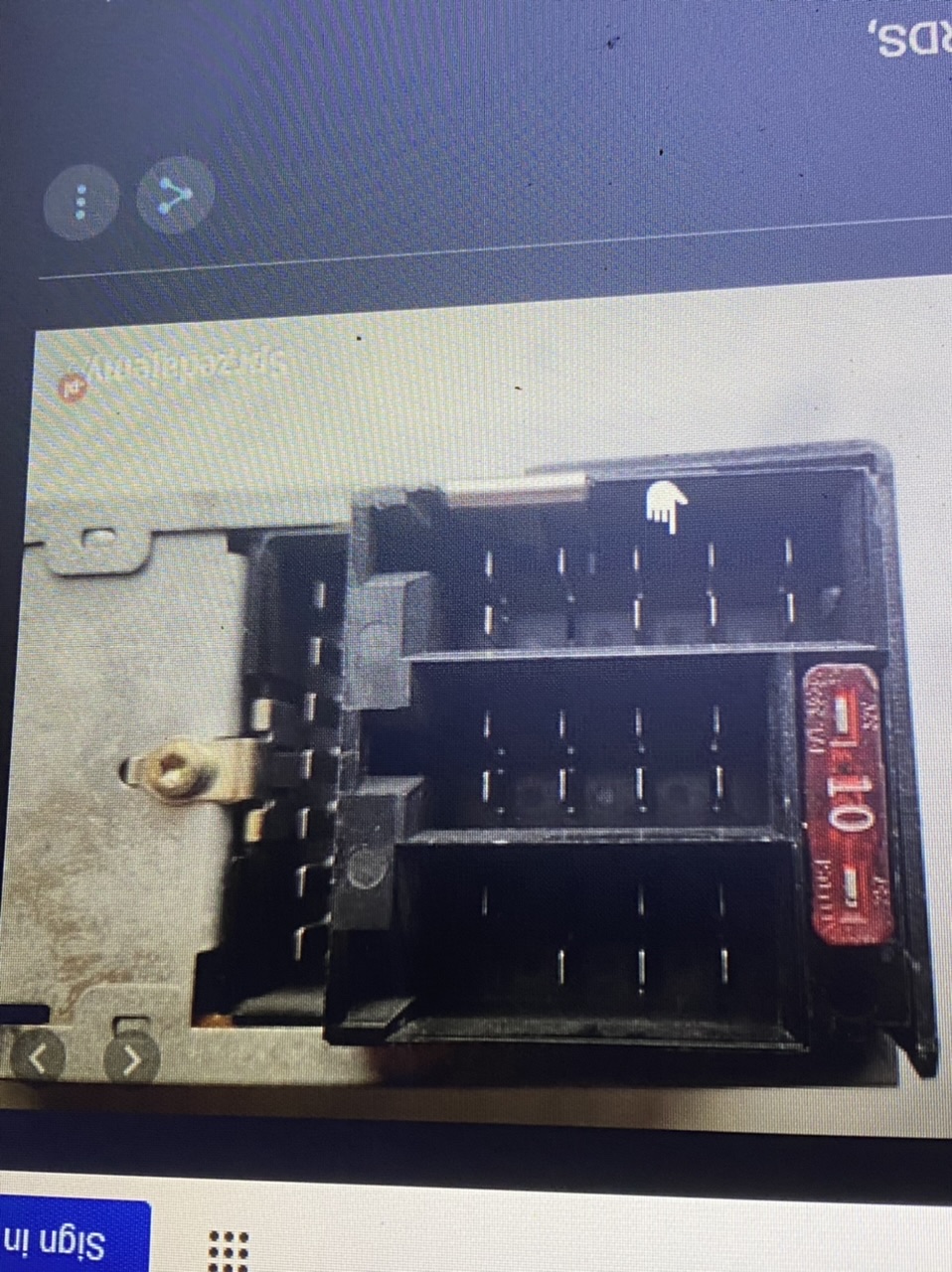

Via volgende link kan u een pdf downloaden met veel pinouts van autoradio-aansluitingen.
https://dokumen.tips/documents/car-radio-connectors-car-radio-pinout-c…
Het document is te groot om hier bij mijn bericht te voegen dus doe ik het maar op deze manier.
Het nadeel is dat het in het Pools geschreven is maar met google translate (pools-engels) valt er wel iets verstaanbaar van te maken.
Uw model radio wordt in elk geval vermeld (met pinout) en de 13-polige DIN van op uw foto heb ik ook zien langskomen bij vluchtig doornemen.
Ook de DC082 wordt genoemd maar er wordt weinig informatie over gegeven.
Wat betreft de kabel met RCA-pluggen die uit uw wisselaar komt; ik denk dat u deze niet per sé hoeft aan te sluiten want linker en rechter audiokanaal zouden ook aanwezig moeten zijn in de DIN stekker.
Caveat: Ik heb dit document slechts vluchtig doorgenomen, dus voor u spanning zet op iets zelf zeker controleren of tekeningen/modellen/etc. wel kloppen.

Volgens mij is die wisselaar van een heel andere serie dan passend op jouw radio. Lijkt wel op Japans protocol, met losse cinch pluggen. Kijk voor de aardigheid even op Ebay, je vindt daar wisselaars met het Philips D2B logo achterop. Zoals 12V HiFi aangaf bijvoorbeeld de 22rc026. Persoonlijk zou ik zoeken naar een Aux-in adapter voor je radio. Er zijn tegenwoordig websites die met het invoeren van het serienummer van je radio een code genereren.

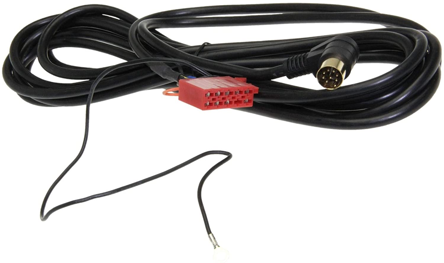

Ik kom er zojuist de het belangrijker is dat de kabel op de radio past. Ik weet nu dat de DC022 gelijktijdig met deze radio werd verkocht. Wilt alleen niet zeggen dat de kabel die erbij zit ook past. Op die wisselaar zelf gaat een 8 polige din-stekker als het goed is en op de radio een iso 10 contrastekker.
Op de foto, waar het handje op zit, daar gaat de stekker van de wisselaar op.
edit: volgensmij heb ik de kabel gevonden en een hele uitleg over de connectorpunten. https://www.mg-rover.org/threads/oem-philips-22rc026-cd-changer-cable-…
Autolead pc7-4400 kabel.
Heb je toevallig die kabel op de foto met die rode connector daarbij? (kan ook zwart zijn ipv rood) die wisselaar gaat wel werken, maar nu zoek ik de kabel nog.
