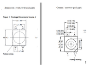

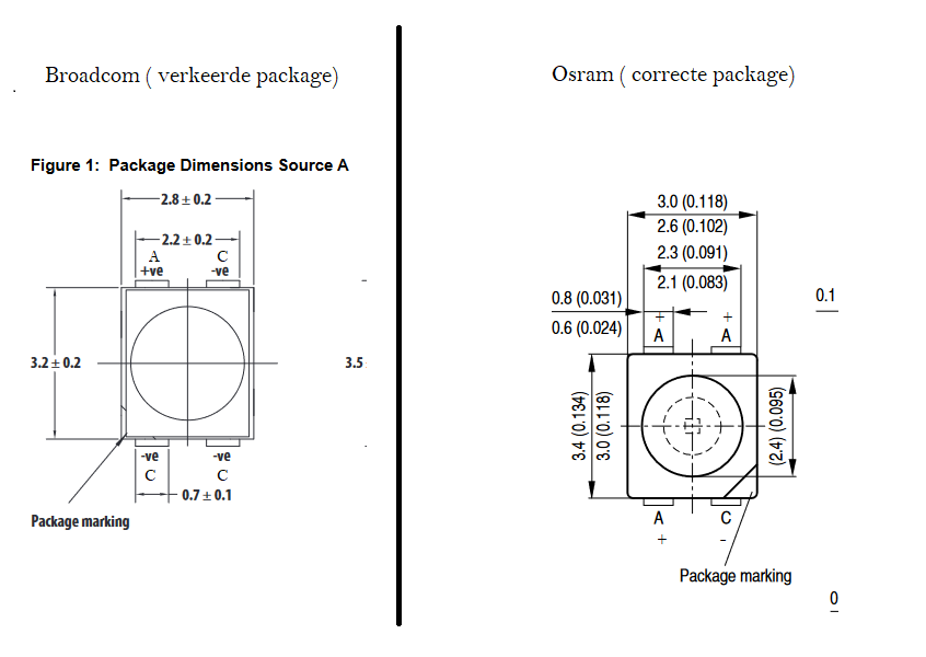

dus, uiteindelijk de ZNR vandaag kunnen vervangen, en alle meetpunten lijken identiek aan het bijgevoegde diagram, maar als ik de labvoeding er op zet, krijg ik er geen licht uit
ook zonder de ZNR ertussen getest, maar niets lijkt licht te genereren, tenzij ik de multimeter tussen de verschillende meetpunten van de leds zet, dan lichten ze allemaal ( afzonderlijk afhankelijk van de meetpunten) wel netjes op
de resistors doorgemeten, dat is ook allemaal prima
geen kortsluiting op de caps.
ik ben de draad kwijt.
kan het zijn dat de leds die ik gebruikt heb (LED PLCC 4 HSMC-A430-W50M1 rood ) toch net iets anders zijn waardoor het niet werkt?
alle suggesties zijn welkom
Het mysterie is opgelost,
De leds die ik gebruikt had, zaten andersom in de package ( annode kathode omgedraaid)
dus dat werkt niet, nu met de juiste leds is het wel gelukt
