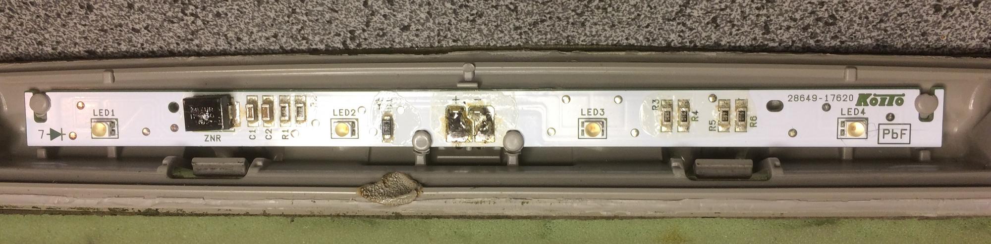

Het derde remlicht van mijn Honda-CR-V werkt niet meer.
Nieuw exemplaar kost 250 Euro.
Rede om te kijken of ik het kan repareren. Inmiddels alles gedemonteerd en het printplaatje met 4 LED’s bloot gelegd.
De ZNR ziet er niet goed uit, bovenop een bobbel. Helaas staat er geen informatie op.
Kan een defecte ZNR de rede zijn van het niet branden van de LED’s.
Kan ik er iets aan meten en wat is de beste vervanging van de ZNR???

Inmiddels meer info over de ZNR (Zinc Oxide Non-Liniair Resistor),
Type ZNR HF270 ERZVF2M270.
Op de invoer-connector heb ik 13,5 volt staan. Bij de ZNR meet ik ruim 19volt.
Ook bij de LED's meet ik ruim 19 volt (maar de led's branden niet, af en toe gloeien ze een beetje).
Lopen zoeken waar ik zo'n ZNR kan verkrijgen, maar dat valt niet mee.
Vooral hoge verzendkosten.
Overigens meet ik geen weerstand over de ZNR.
Groetjes Ton

Lijkt een overspannings beveiliging te zijn, maar misschien geeft hij kortsluiting of zo.
Heel ingewikkeld kan het niet zijn zo een printje. Probeer eens een schema te tekenen. Dan kun je ook kijken tot hoever er nog spanning is.

Als de ZNR een soort overspanningsbeveiliging is , kan ik die gewoon (tijdelijk) verwijderen?
EricN
Als het diegene is van de datasheet wel maar als het een andere blijkt zou je daarmee de leds overspanning kunnen bezorgen. Gaan beide zijden vd znr naar de spanningsingang? Ik bedoel staat die gewoon parallel met de voeding (2 toevoerdraden)?

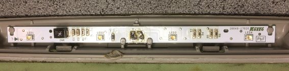

Hallo allemaal,
Op jullie advies geprobeerd een schema te maken. Al doende leert men. Op basis van dat schemaatje heb ik met een 1,5 volt batterij de LED's getest. In ieder geval is LED 3 kapot. Als ik vervolgens het kapotte LEDje "vervang" door een test-ledje en het remlicht aansluit op 12 volt lijkt alles perfect te werken.
Maar ja, wat is de oorzaak van het probleem???
Kapot zijn de ZNR en een LED.
Omdat het LEDje kapot was staat er een stroom bijna 20 volt op de ZNR.
Zou dat de oorzaak zijn?????
Ik ga het schemaatje uittekenen en stuur dat nog even op.

Paul Welther
Zou toch een spannings piek geweest kunnen zijn waardoor die ZNR de geest heeft gegeven.
Het is een beveiliging, dus begrensd hij de spanning niet bij normaal gebruik. De maximale spanning is 16v.
Hij kan al veel eerder stuk zijn gegaan en pas nu ontdekt door een kapotte LED.
Ik zou alle leds vervangen kosten toch niet zo veel.
Edit: je zegt dat er 19v op staat maar de Honda heeft toch maar een 12v accu? Is de batterij van je meter nog wel vol genoeg? Sommige meters gaan veel te veel aanwijzen als de batterij leeg raakt.

De ledjes staan gewoon in serie dus de 19(20)V is een onmogelijkheid. Kijk je meettoestel na. Volgens je schema is de zener geen noodzakelijkheid en zou het even goed moeten werken zonder. Te zeggen als er geen fouten in het schema staan. Je zou kunnen overwegen om deze achteraf als alles goed werkt te vervangen.
Moest er toch om 1 of andere reden 19v toekomen op de print dan ga je op zoek moeten naar de dader (dan heb je ook ineens de oorzaak van dit euvel) maar kijk eens eerst dus je meter na.
De 2 weerstanden zijn vermoedelijk geplaatst omdat het vermogen dat gedissipeerd moet worden voor 1 te hoog is en ipv een dikkere weerstand hebben ze geopteerd voor 2 flutmodellen. , Het is te zeggen ze hadden voor de 6 kleintjes 1 grote kunnen nemen.

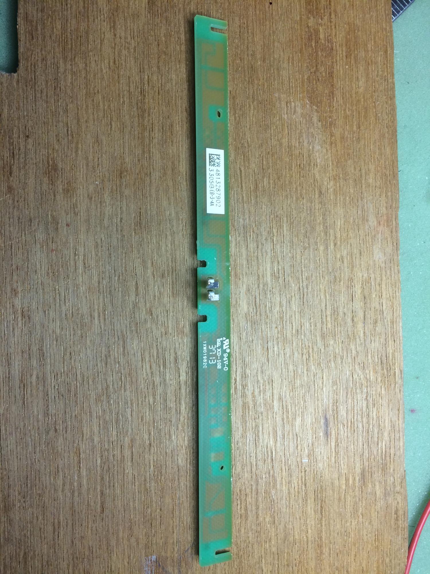

Zit er niet ergens stiekum een DC/DC converter op de achterkant van de print?

Nieuwsgierig als we zijn het printplaatje losgehaald en een foto van de achterkant genomen.
In ieder geval duidelijkheid zoals je kunt zien.
Deze bedoel ik, en dan alle 4 tegelijk vervangen.
