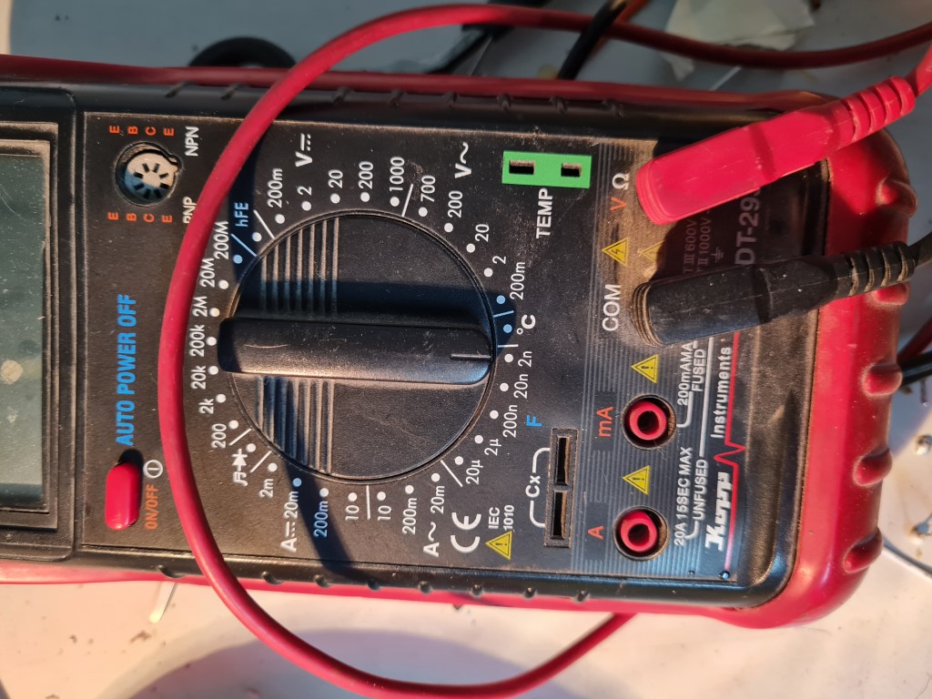

EN kan ik deze überhaupt met deze multimeter nameten:
https://www.modelbouwforum.nl/media/20210126_183116.255020/full
Bedankt voor de hulp,
Cor

Een multimeter is ongeschikt om te bepalen of een condensator nog goed is of niet. Een multimeter meet enkel de capaciteit, echter bij condensator spelen ook andere parameters mee zoals bijv. ESR die invloed hebben op het functioneren van het apparaat. Zie ook: https://www.circuitsonline.net/forum/view/message/2229821#2229821

Er gaan 1000 p (pico) in één n (nano). Dus 1 nF = 1000 pF, en 10 000 pF = 10 nF.
Hij is 10nF
Volgens mij is het een Class-Y condensator, ligt 1 kant van de condensator aan aarde?
Bovendien.... Je multimeter kan een hoop meten, maar geen condensatoren. Sorry. Je hebt ze wel die dat kunnen maar deze niet. Sorry. verkeerd gekeken. Je hebt wel condensator-meting. Die zit in de buurt van de blauwe F (van Farad). Voor deze zou ie op 20n ongeveer 10 moeten meten.

Al was het maar omdat je met een multimeter niet echt condensatoren kunt testen. Je kunt (van een goede) de waarde bepalen. That's it.

Wat betreft het elcootje, ESR meten kan met een eenvoudig componenten testertje.
Daarmee heb je een aardige indruk van go- no go. Geen precisie.
De kunst van het meten van condensatoren staan boeken vol mee en er lopen hier meerdere experts rond die daar graag gedetailleerd over doceren. Maar daar heb je toch enige meetapparatuur voor nodig.
Als deze multimeter het enige is wat je tot je beschikking hebt zou je (voor enkele dubbeltjes) het elcootje kunnen vervangen. Wie niet waagt wie niet wint. De twee naast elkaar aan de uitgang zou ik denk ik ook doen. De diode op het koelblok aan de uitgang naast de twee elco's zou je ook nog kunnen checken, je meter heeft een diodestand.
