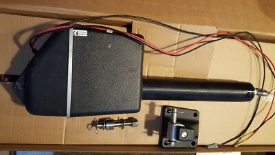

Ik ben aan het kijken naar de opties voor een 'autopilot' in een boot. Ik ben niet heel erg thuis in de wereld van elektromotoren, maar ik schrik van de prijzen van de aandrijfmotoren. Ik vraag me af of dit door de unieke eigenschappen van deze motoren komt of doordat dingen in dit wereldje nou eenmaal snel de neiging hebben om meermaals over de kop te gaan...
Om een idee te krijgen van wat er te koop is: dit zijn de lichtste modellen die geschikt zijn voor mijn boot (hoewel ca 50% overkill):
Optie 1: een ronddraaiende motor die met een ketting op de as van het stuurwiel gezet wordt. Deze levert 20 Nm bij 33 RPM
Optie 2: een lineaire actuator die aan het kwadrant van het roer gemonteerd wordt. Deze unit duwt 290 kg en heeft een slag van 30 cm wat hij in 11 seconden doet.
De unieke eigenschap van deze aandrijfunits is dat ze voorzien zijn van een elektromechanische koppling die de uitgaande as aan de motor koppelt als er spanning op gezet wordt. Dit om te voorkomen dat de motoren met hun enorme vertragingen extra belasting vormen wanneer er gestuurd wordt met het bestaande stuurwiel.
Is er iemand bekend met dit soort motoren in andere toepassingsgebieden? Of zijn aandrijvingen met zo'n koppeling echt unieke producten die alleen in de nautische wereld gebruikt worden?
Dit is inderdaad speciaal spul ja. En als het voor een schip is weten ze de prijzen.
Maar wat vind jij duur?
Is de slag van de lineaire actiator voldoende? Met een arm (of ketting aan kwadrant en verbonden met de actuator) lijkt een slag van 30 cm mij niet veel roeruitslag te geven.
Om wat voor boot gaat het (lengte, waterverplaatsing, snelheid etc)?
Lambiek, deze drives kosten 1000 tot 1500 euro. Dat is toch wel een veelvoud van wat een gewone lineaire actuator in vergelijkbare schaal kost.
Nu gaat het in mijn geval om een boot van slechts 7 meter en 4000 kg, die een maximale snelheid haalt van 15 km/h. Zonder op dit moment benodigde kracht te kunnen meten, denk ik dat de genoemde motoren zelfs nog aardig overkill zijn. Echter, de elektrische koppeling is wel een harde vereiste; ik zou ten alle tijden met een druk op de knop de besturing weer via het stuurwiel over willen kunnen nemen.
Als zo'n koppeling uitsluitend te vinden is in dit soort autopilot drives dan houdt het helaas op. De beoogde toepassing is alleen maar wat comfortverhoging die niet dit soort bedragen rechtvaardigt.
Edit: schematisch lijkt het zo simpel. In feite zoek ik een sterk gereduceerde DC motor met een koppeling zoals een startmotor heeft:

Zo'n koppeling kun je niet vergelijken met de bendix van een startmotor natuurlijk.
Mijn beoogde use case is/was een (bedrade) afstandsbediening waarmee ik handmatig koers kan houden vanaf een andere positie dan direct aan het stuurwiel. Koers houden (of aanpassen) met een bootje als dit heeft geen enorme roeruitslag nodig en daarmee is dus niet perse een drive met hoge snelheid nodig. Bijzondere manoeuvres zoals bijvoorbeeld achteruit slaan zul je sowieso direct met het stuurwiel doen aangezien je hierbij ook de gashendel nodig hebt. Mijn toepassing is dus wezenlijk anders dan bijvoorbeeld een zeilboot die onbeheerd een nacht op open, ruwe zee koers moet houden.
Hoe dan ook, het is me duidelijk dat motoren met een dergelijke koppeling blijkbaar specifiek voor deze toepassing ontworpen zijn en dat mijn wens voor een eenvoudiger en goedkoper alternatief niet haalbaar is.
De suggestie van de airco magneetkoppeling is creatief maar wordt mechanisch een te grote uitdaging voor mij om tot een betrouwbaar systeem te komen.
Het principe van een tandwiel dat naar een andere positie op een as geschoven wordt is volgens mij juist precies wat er in die roterende motoren gebruikt wordt als koppeling.

Kijk eens naar een elektrische bumper lier.
Zijn serie motoren met een sterke reductie.
Draaien niet te hard en hebben een koppeling, zodat je ook in vrijloop kan als het mis gaat.
Lijkt mij hoop problemen op te lossen. En zelfs een kleintje doet 1500 kg.. (3000 lbs)

Met een mechanisch stuurwerk, is het met dit soort dingen altijd een beetje zeuren. Helmstok is nog het makkelijkste: lineaire motor uit een bed oid. heeft vaak kracht genoeg en als je het over wilt nemen, dan klik je het ding los van de helmstok en mag je zelf weer.
Hydraulisch is het ook goed te doen: motor die 2 kanten op kan draaien, pompje erop. En als je zelf wilt sturen, dan is de boel gewoon spanningsloos (je stuurwiel heeft tenslotte z'n eigen pomp...).
Hydraulisch met permanent lopende pomp en (simpel gezegd) electrisch bediende kleppen is sterker, maar vaak voor jachten niet interessant door het toch aanzienlijke stroomgebruik.
Blijft over: iets wat je aan een stuurwiel wat met een kabel knutselt.
Het is in jachtenland niet ongebruikelijk om hier een vorm van snaar voor te nemen. Snaarwiel op de motor. Snaarwiel op het stuurwiel. Mechanische constructie om de boel indien je wilt 'koppelen' op spanning te zetten (of de motor wat verschuiven of een aandrukrol er tussen duwen).
En ja, motoren kosten botweg geld. Er zit relatief veel materiaal in en het moet ook nog ietwat nauwkeurig gemaakt worden. Ik heb ter onderzoek wel eens wat bij de internet chinees vandaan gehaald. De kwaliteit is sterk wisselend, bij vergelijkbare prijzen. Destructief onderzoek was het doel, kosten zijn daarbij ondergeschikt. Voor 1 enkel exemplaar lijkt het me niet de aangewezen weg.
Een ruitenwissermotor heeft waarschijnlijk te weinig vermogen. Vertraging zit er wel al gelijk aan. Wellicht is iets uit een vrachtwagen bruikbaar? En dan inderdaad mechanisch koppelen - relatief makkelijk te maken en 'het werkt altijd'.
Anders eens kijken of je ergens 2de hands tegen aan loopt. Als je geduld hebt, dan kom je wel eens wat tegen...

Ik ben van plan om zoiets van de zomer te doen op een klein Jacht. Ik had een flinke stappenmotor in gedachten met een tandriemoverbrenging. Er zijn twee stuurstanden en de gene in de stuurhut wordt nooit gebruikt, dus daar moet het komen.
Voordeel is als je de Enable ingang gebruikt dat de motor makkelijk rond draait, zodat je het stuurwiel buiten kunt gebruiken. Op deze manier kun je zowel de snelheid regelen als links / rechts.
als je de enable disabled en je draait snel aan het stuurwiel voel je toch ook weerstand ?

Let even op de spanning die je 'driver' kan hebben als de boel niet enabled is. Je stepper zou als-er hard gedraaid wordt, wel eens behoorlijk wat op kunnen wekken. Daar moet het tegen kunnen. En vervolgens ook niet ergens in sluiting gaan als dat toch niet helemaal lukt, want dan wil die stepper niet meer zo graag.
Op 28 februari 2021 18:03:37 schreef EricP:
Daarom had ik het er ook over om er eventueel een vierpolig relais tussen te zetten, in combinatie met de Enable ingang.
En dat de motor een behoorlijke spanning op gaat wekken is wel zeker.
Winchrelais kost in China geen drol.
Winch heeft vrijloop
Winch kun je ook met kabel doen en bij nood loskoppelen (idee helmstok met katrollen aan bak en stuurboord) dus met musketonhaken o.i.d.

HmH, ik vind het idee van die bumperlier met handmatige vrijloop een leuk alternatief. Kost inderdaad geen drol. Misschien is de rol rechtstreeks te gebruiken met een v snaar naar de as van het stuurwiel; dat lijkt me eenvoudiger te doen dan de bestaande staalkabel aan te gaan passen. Ik ga eens kijken of ik zo'n lier kwijt kan op een plek waar ik ook de vrijloop nog handig kan bedienen.
Lambiek: een stappenmotor had ik in eerste instantie ook in gedachten, maar denk je dat dat met de benodigde overbrenging niet teveel weerstand gaat bieden bij handmatige besturing? Die commerciële motoren zullen toch niet voor niets zon koppeling hebben? Als het wel zou lukken met een stappenmotor die niet losgekoppeld wordt dan zou dat natuurlijk ideaal zijn. Afgaande op de 20Nm van de raymarine drive uit mijn startpost zou een nema42 moeten voldoen qua koppel.

Thanks ship! Dat is ook een leuke oplossing voor de mechanische koppeling. Mijn doel is om het onzichtbaar weg te werken om het bootje zoveel mogelijk origineel te houden. Op basis van Lambieks vertrouwen in een stappenmotor ben ik toch eens aan het kijken wat ik daarvoor nodig zou hebben.
Ik neem de raymarine motor uit mijn startpost als uitgangspunt: die heeft een 20 Nm met 33RPM en wordt geadviseerd met een 1:3 overbrenging. Zou ik dan aan deze stappenmotor van 12 Nm voldoende hebben als ik die combineer met een 1:6 overbrenging?
