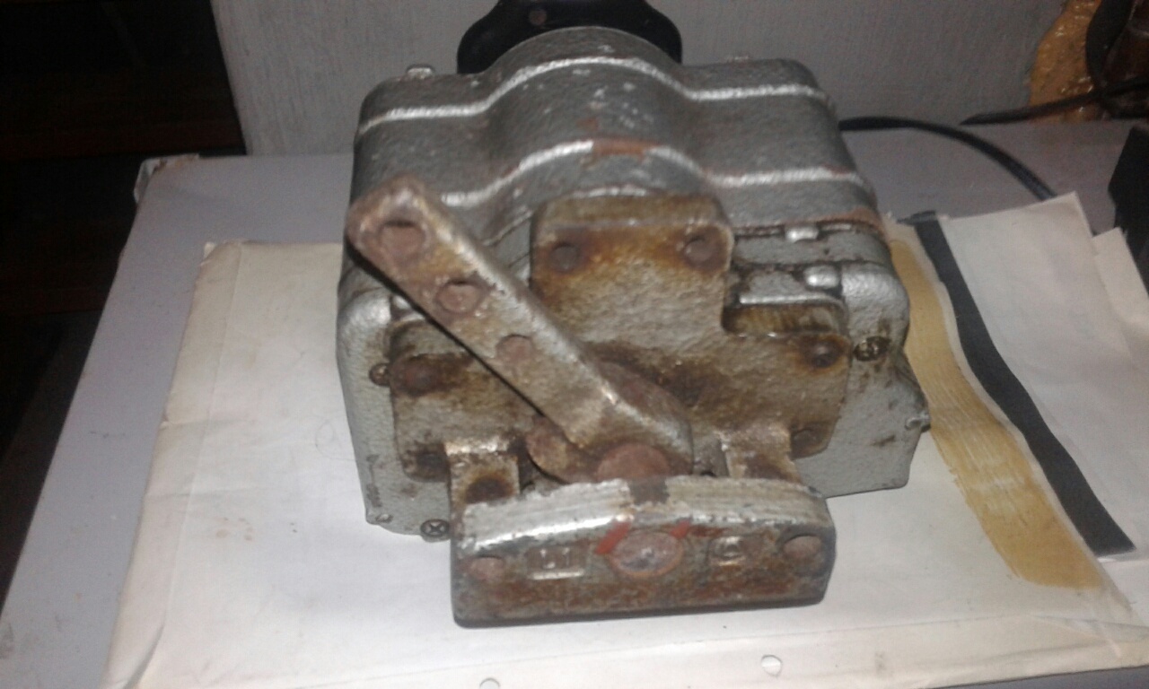

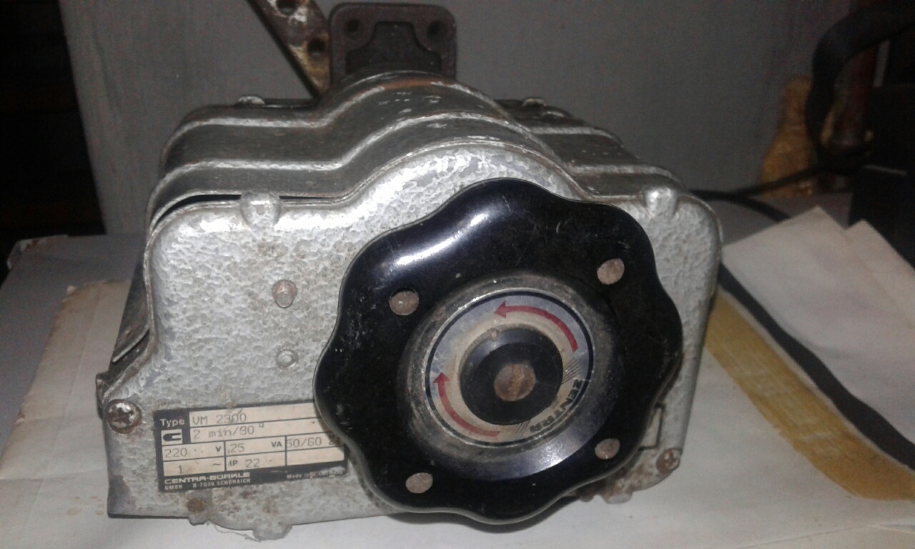

kan je het niet oplossen met een servomotor ?
Ik heb een servomotor maar het is een 230 V
Hij loopt 2 minuten voor een hoekverstelling van 90 °.
Door het verlengen van de uitgaande hendel kan je de looptijd voor de gewenste hoekverstelling wel verkleinen.
Verder zit er een draaiknop op, die bij indrukken de uitgaande hendel loskoppelt van de motor, waardoor de uitgaande as in gelijk welke positie kan gesteld worden.
Leuk ding DW! Zoiets zou prima bij het roer gemonteerd kunnen worden. Voor mij zou het bij een handmatige koppeling echter wel een vereiste zijn dat dat binnen handbereik van het stuurwiel is; dat is immers de plek waar je de handbesturing weer over wilt nemen.

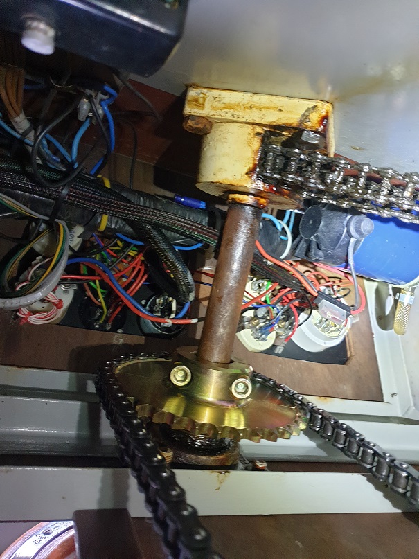

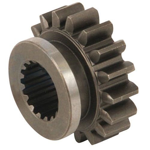

Voor de overbrenging naar de as van het stuurwiel lijken tandwielen van een kart heel geschikt te zijn, met als grote voordeel dat hier een deelbaar tandwiel voor te krijgen is zodat ik de stuurinrichting niet hoef te demonteren...

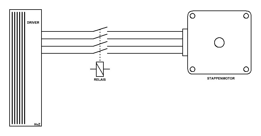

Gewoon een relais er tussen zetten, dan kan je stappenmotor vrij draaien.
Ik begrijp hieruit dat de detent torque ook dan nog aanwezig zou zijn. En een motor met een grote holding torque lijkt dus ook een navenant grote detent torque te hebben.
Nee, je relais contacten komen tussen de bedrading van je stappenmotor en je driver. Dan heeft je stappenmotor geen invloed op je driver, het enige is dat je het magnetisch veld moet overwinnen. Maar dat heb je bij een DC motor ook.
Ik doe dit bij mijn CNC freesbank ook, omdat ik die ook met de hand wil kunnen bedienen. Het draait net zo ligt als zonder motor, mits de relais uit zijn natuurlijk.
Zo komt het dan.
Ik maak uit het linkje op dat de detent torque de kracht is van het magnetisch veld (zonder aangesloten driver dus, precies zoals je tekent).
Nu staat dat voor die motor gespect op 25% van de holding torque wat me extreem veel lijkt. Misschien is deze max waarde gewoon indekken van de fabrikant, of jij hebt op je freesbank een heel licht motortje

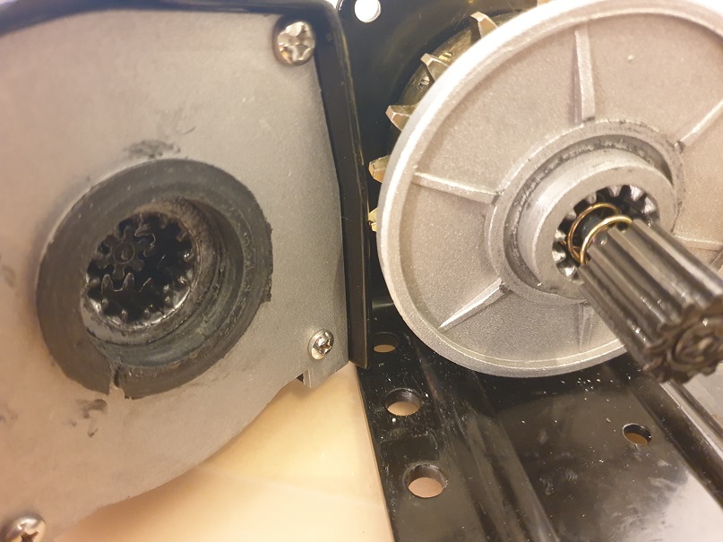

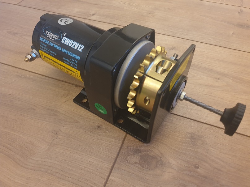

Tijd voor een update: ik ben begonnen. Om het niet te gek te maken heb ik het idee van de stappenmotor even geparkeerd en heb ik een bumperlier besteld.
Door de trommel 4 cm in te korten past hij nu precies in mijn stuurconsole terwijl ik toch het bestaande koppelingsmechanisme grotendeels kan behouden. De trommel leende zich mooi voor het monteren van een tandwiel van een kart, die ik ook op de as van het stuurwiel heb gezet. Vandaag eea ter plaatse getest en ik heb er vertrouwen in dat dit goed gaat werken. De combinatie van de liermotor met de verhouding van de tandwielen lijken traag genoeg te zijn om beheerst te kunnen corrigeren.
Nu even een mooie manier vinden om de motor te bevestigen en dan kan het wat serieuzer getest worden.

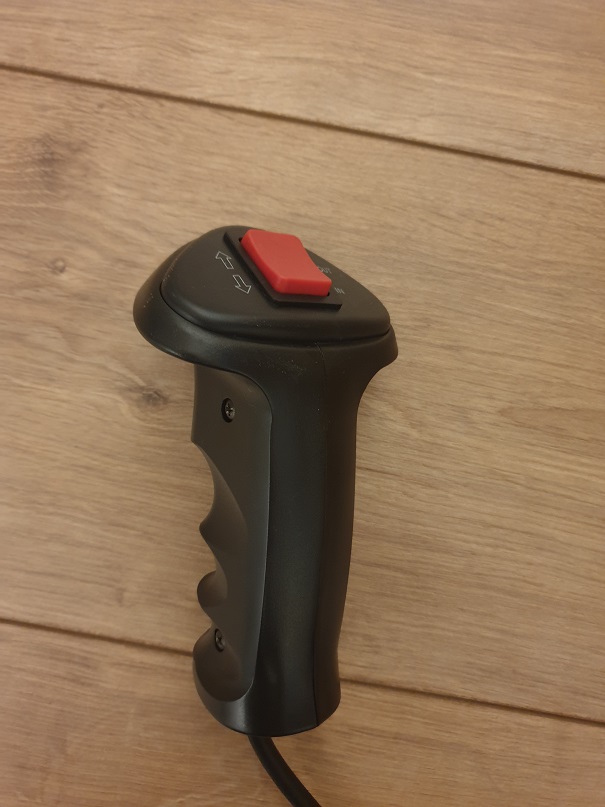

De elektronica blijft vooralsnog beperkt tot de meegeleverde 'joystick' met relaisdoos.

Op 8 mei 2021 22:39:49 schreef wieltje:
Door de trommel 4 cm in te korten past hij nu precies in mijn stuurconsole terwijl ik toch het bestaande koppelingsmechanisme grotendeels kan behouden.De trommel leende zich mooi voor het monteren van een tandwiel van een kart, die ik ook op de as van het stuurwiel heb gezet.
Netjes gemaakt.
Is ook een mooie oplossing zo.

Yes, nog bedankt voor de tip want het zijn leuke motortjes met de geintegreerde vertragingskast. Pakt zonder last overigens al wel een ruime 10A
De koppeling heb ik zeker hergebruikt, want daar was mijn grootste uitdaging in het geheel. Het bestaat in feite uit het lange 'tandwiel' uit de eerste foto dat door een veer in het motorhuis wordt gedrukt en met het stuk draadeind volledig terug getrokken kan worden in de trommel die dan vrij te draaien is.
Het 'hold-mechaniek' moet ik nog even opnieuw maken, want dat zat in het afgezaagde deel van de trommel. Voor nu nog even een moertje
Misschien leuk om hier nog even een update over te geven nu het vaarseizoen van dit jaar er weer op zit. De aangepaste bumperlier met origineel lierrelais en afstandsbediening heeft zich deze zomer bewezen als een uitstekende, comfortabele en simpele lowcost oplossing.
De maximale verhouding van de karttandwielen bleek snel genoeg om nog veilig grotere manoevres te maken en traag genoeg om koers te kunnen behouden. Misschien ga ik volgend jaar nog wel wat experimenteren met een dikke serieweerstand om voor de kleine correcties iets stiller en rustiger gedrag te krijgen. Een 'boost'knop op de afstandsbediening zou dan een overbruggingsrelais kunnen activeren.
