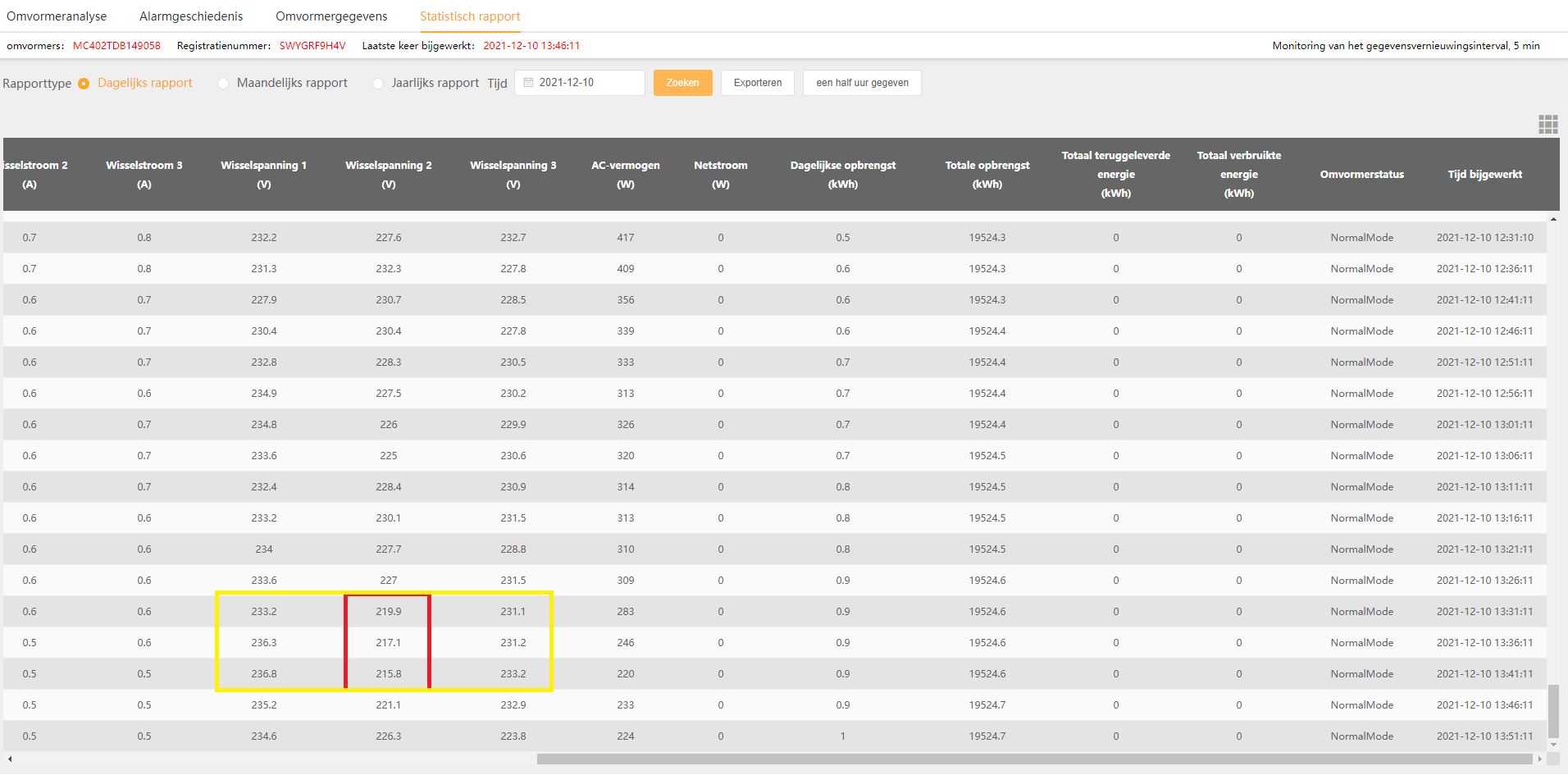

Na 7 maanden afgelopen vrijdag toch weer de F14 error. Ik vermoed wel dat ik nu definitief de oorzaak heb gevonden. De kookplaat bleef op storing gaan ook na langdurig spanningsvrijmaken.
Wat opvalt is dat gedurende het probleem de spanningen op de 3 fase spanning extreem afwijken. Ik ben er vrij zeker van dat de kookplaat het grote spanningsverschil tussen de fase als fout ziet. Toen de spanningen weer dichter bij elkaar lagen ging de kookplaat weer aan zonder F14 fout.
Zou nog steeds geen alarm op mogen geven, ik zou Whirlpool (indesit) inschakelen, 3 fases fluctueren altijd..
