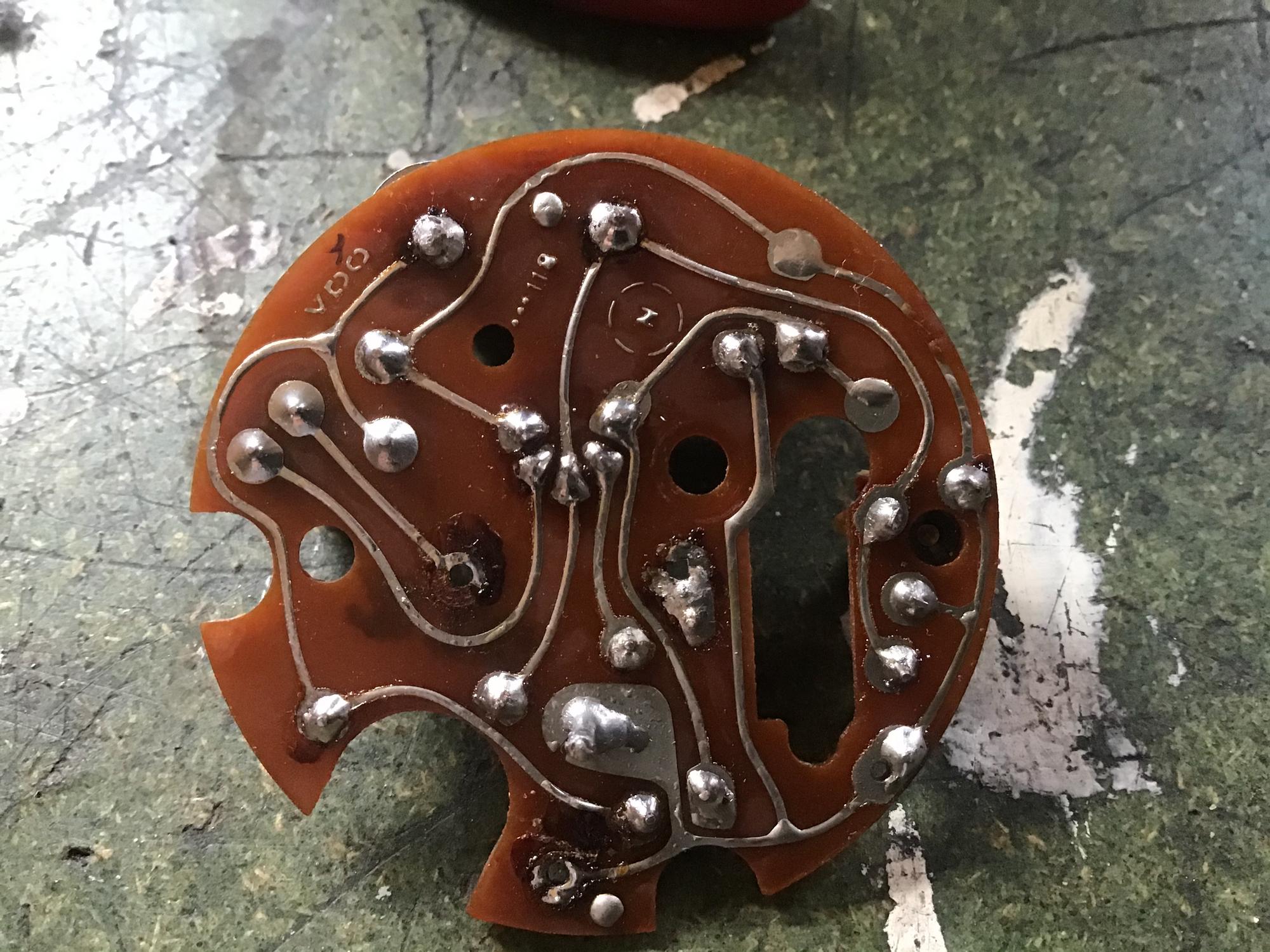

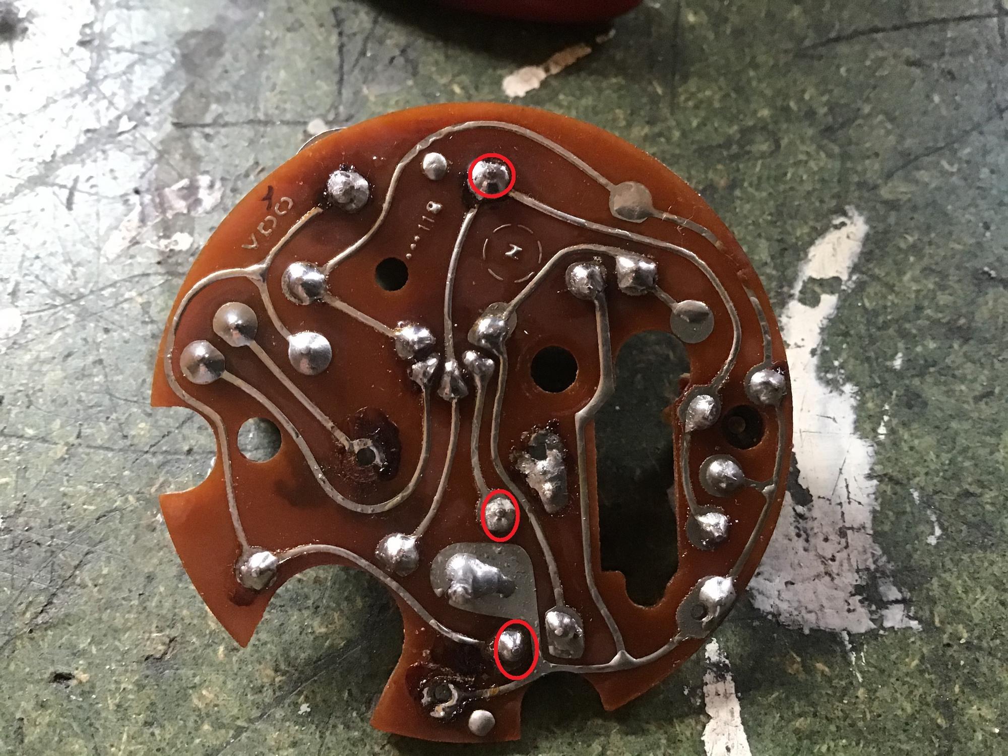

Ik heb een Volkswagen busje, bouwjaar 1974 en ik wil graag de originele tijdklok in het dashboard eens repareren.
Nu heb ik hem reeds uit elkaar en alle solderingen eens opnieuw gedaan, maar dat biedt geen soelaas. Op YouTube kwam ik een filmpje tegen van de reparatie van een iets nieuwer type van dit klokje. Hier wordt een ic vervangen en dat is het opgelost. Dit ic heb ik niet, of misschien toch maar dan in een andere vorm.

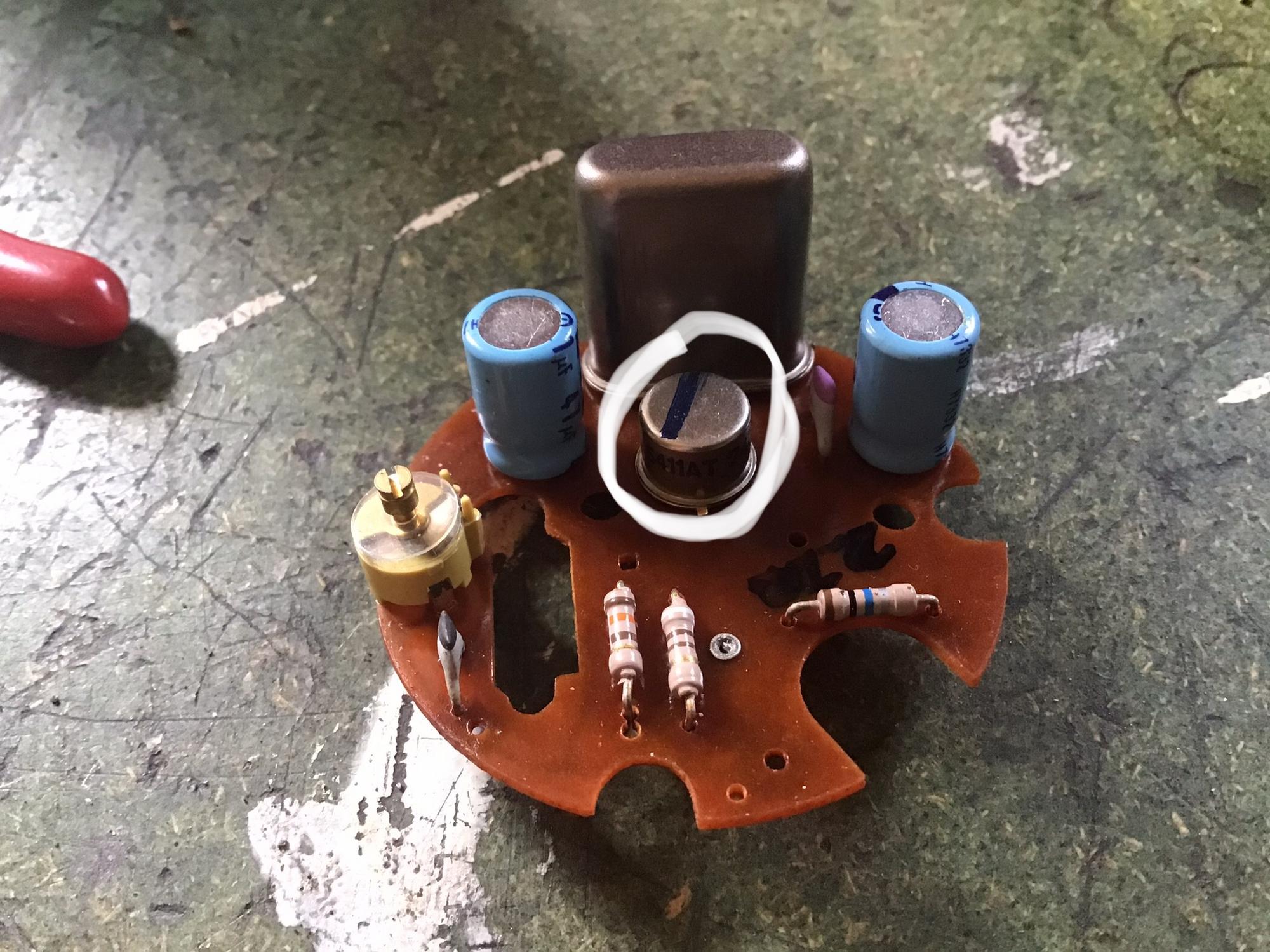

Het gaat om het component in het midden, lijkt wel wat op een transistor maar dan met 5 pootjes. Ik heb hem omcirkeld in de foto. Weet misschien iemand wat voor component dit is?
Hij is voorzien van de volgende codering: sss 5411 AT 7405. Waarbij de laatste 4 cijfers best eens jaar en maand zouden kunnen zijn.
Alvast bedankt voor het meedenken.
Met vriendelijke groet, Richard

Volgens deze link is het een IC: https://elw-elektronik.com/SSS-5411-CT
Heb je de rest van de onderdelen op de print gecontroleerd of die nog goed zijn?

Tis een simpel printje. Ik zou toch eerst eens met een ohmmeter de verbinding checken tussen de soldeerpunten.
Het is niet onmogelijk dat er ergens een miniscuul barstje zit in één van de printbaantjes.
Als je aan het IC kunt komen, heb je zo'n 40% kans dat het lukt.
Maar omdat dit vrij specifieke IC's zijn en in die behuizing al minstens 40 jaar niet meer geproduceerd worden, zal dat oude stock zijn. Wat de shelf-life is, is een gok.
Als er plots veel vraag naar is, en ze zijn spotgoedkoop leverbaar, dan zijn er wel onverlaten die namaak leveren, gaande van buiten spec dumpmateriaal tot herstempelen van andere componenten.
Omdat een busje uit de jaren 70 jarenlang over de kasseien gedenderd heeft, is er een reële kans dat het kristal stukgedaverd is. Ik schat die kans iets hoger in dan het IC.
Heb je een kristaltester?
flash2b
Wat is de frequentie van het kristal ?
De elco's zien er in mijn ogen niet nieuwer uit, jaren 70 kwam blauw al veel voor. Kijk ook uit met flux residu rond het IC, want dat kan ook roet in het eten gooien.

Nu heb ik hem reeds uit elkaar en alle solderingen eens opnieuw gedaan, maar dat biedt geen soelaas.[bijlage][bijlage]

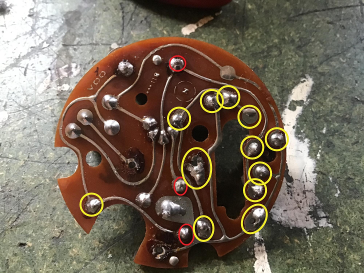

Helaas zijn niet alle solderingen succesvol gedaan (te heet geen flux?), zie plaatje met rode cirkels, die zijn erg bedenkelijk, tevens zijn ook niet alle solderingen gedaan.

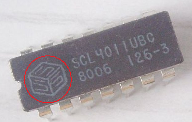

't Is een IC van SSS(C) (Solid State Scientific Corporation).
Bijna geen data te vinden van hun producten...
Dit is hun logo:
De printsporen heb ik door gemeten.
Op het kristal staat 3932.160. Hier kan ik wel veel meer over vinden. Overigens kan ik alleen kristallen vinden die kwa bouwvorm een stuk kleiner zijn; de pootjes van die van mij staat 10mm uit elkaar, die ik kan vinden 5mm, de behuizing is dan ook veel kleiner. Gaat een kleintje hier ook functioneren?

Er zijn nog al wat Xtals. Of 'een kleinte' het ook gaat doen, hangt er vanaf of de omstandigheden voor die kleine goed zijn. Het heeft niet zo zeer mer de omvang te maken.
Het mooiste is natuurlijk 'volledig origineel'. Maar ja, dat moet maar net lukken. Als alternatief: teken eens hoe dat spul n elkaar zit... Een kleine single sided PCB met (denk ik) 3 aansluitingen: +12V, 0V, clock uit (en de andere kant van de clock op de + of op de -)... Kan niet heel spannend zijn. Als je niet aan onderdelen kunt komen, dan is een kleine AVR met een Xtal en een heel klein beetje software wellicht een optie om de pulsjes te maken. Ik gok op 1x per seconde. En dan is het alleen ff uitvlooien hoe wat de duty cycle moet zijn (en hoe hoog de stroom is :) ). In SMD krijg je dat makkelijk op zo'n printje, als is het wat gedoe (spanningsvoorziening en uitgang driven).
Het *kan* werken, maar hoeft niet.
Vaak werden die oude kristallen behoorlijk stevig aangestuurd, dat gaan niet alle nieuwere kristallen fijn vinden...
(zo te zien is het iets van een HC6/U, HC33/U of HC48/U)
Ik zou iig ook de geel aangegeven solderingen maar eens nalopen.
Wat een smerig soldeerbad is er gebruikt en dat bij VDO :(

Of SSS het juiste voorvoegsel is betwijfel ik. Voor de CMOS serie gebruiken ze bij Solid State Scientific inc. Het voorvoegsel SCL
Zoekend op 5411, ben ik wel een aantal custom IC's tegengekomen, bij een brooker, die er zijn eigen naam op gestempeld heeft, maar geen datasheet geeft. Het zou dus best een custom made IC voor VDO kunnen zijn, waarschijnlijk, maar niet zekerlijk, van SSS.

Eerst maar eens die slechte solderingen vernieuwen....

Eerst de de solderingen zoals Tidak voorstelt.. En NIET repareren met loodvrij. Dan de elco's doormeten. Want die zijn makkelijk te vervangen en te bekomen.
En zoals ik aanhaalde, ook de printsporen tussen de soldeerpunten doormeten. Door voortduren warmen tijdens de rit en afkoelen 's nachts krijg je na jaren haast onzichtbare krimpscheuren vaak dichtbij de soldeerpunten. Die hebben een grotere massa en geven niet mee.
Gewoon de soldeerpunten hersmelten lost dit niet altijd op.
En misschien is het de lichtinval op de foto, maar dat buitenste printspoortje rechts boven op tien over twee lijkt rot of doorgebrand.
Voorvoegsel en fabrikant lijken wel te kloppen.
Ze maakten ook CPU's (o.a. de 1802), daarom vreemd dat er niets van databoeken van ze te vinden is...
Ik dacht meer aan hars....

Naam van de firma is veranderd van SSS inc. naar SSS Corporation
Maken nu voornamelijk onderdelen voor drones, zoals detectors voor verschillende golflengten.
