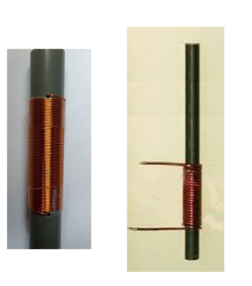

Die oplossing is nieuw voor mij. Je bedoelt dat ik de zwakstroomkant van de lader draadloos naar de accu breng ?
Zijn daar setjes voor te koop die dat kunnen ?
EgbertG
Weet niet of daar standaard iets voor te koop is, maar tis ook makkelijk zelf te maken.
Het principe is zoals je electrische tandenborstel.
Heb er zelf ook wel eens over nagedacht namelijk.
Ik was van plan achter de gril een spoel te plaatsen gewikkeld over klein
stukje pvc buis. De gril is de ideale plek. Je kunt er makkelijk bij en
er zitten al openingen om iets kleins door te kunnen steken.
Als je wilt laden steek je de laderpen ( ferrietstaaf met wikkeling )
door de pvc buis en je hebt meer dan voldoende koppeling om de accu
te (druppel) laden.
Klein beetje electronica er omheen en je hebt de ideale en veilige lader!

En hoe plan je de communicatie tussen batterij en lader? Hoe gaat de lader bepalen wanneer hij van volladen naar druppelladen mag? Hoe gaat de lader ontdekken dat er stroom is weggevloeid?
Makkelijker gezegd dan gedaan?
EgbertG
Een loodaccu kun je prima 24/7 op max. 13.8 volt houden en de laadstroom zal nooit te groot kunnen worden.
Mocht er in een druppellader meer intelligentie zitten dan kun je dit ook nog prima achter de secundaire spoel plaatsen.
[Bericht gewijzigd door EgbertG op zaterdag 27 maart 2021 09:05:24 (37%)
Om die spoelen een beetje te kunnen koppelen moeten ze heel dicht bij elkaar zitten. Inderdaad zoals een tandenborstel waarbij het eigenlijk om twee helften van een trafo gaat die je in elkaar schuift. Ik denk dat je dan net zo goed een steker in je wagen steken. Dat is dan net zoveel moeite. De hoeveelheid energie die zo kunt overdragen zal ook uiterst beperkt blijken. Waarschijnlijk zelfs onvoldoende om te kunnen druppelladen als je een stevige accu hebt.
Er bestaan ook dergelijke systemen om telefoons op te laden door je telefoon op een platfompje te leggen. In zowel je telefoon als het platformpje zit dan een spoel. Die apparatuur is best ingewikkeld en het resultaat is betrekkelijk langzaam laden met grote verliezen.
Het is een leuk idee maar inefficiënt en erg lastig te realiseren.
Er is ook een dergelijk idee geweest om een E auto op een dergelijke manier op te laden. Daartoe wilde ze een enorme installatie inbouwen in de parkeerplaats. Je rijd de wagen erboven en uit grond komt dan een soort grote spoel omhoog die tegen de onderzijde van de wagen drukt. Op die plek zit dan weer een oppikspoel in de wagen ingebouwd. Erg leuk idee maar ik heb er nooit meer iets van gehoord en ik betwijfel of er ergens daadwerkelijk een prototype van gerealiseerd is. Ik toen alleen maar een situatie tekening van een nieuw te bouwen huis met in de parkeerplaats een dergelijk systeem ingebouwd gezien. Een soort artist impression van een toekomsthuis zeg maar. Helaas is een artiest geen techneut en is niet alles wat een artiest bedenkt te realiseren.
@Arco onder. Er is dus wel eens iets echt gemaakt. Nu de vraag werkte het ook?
