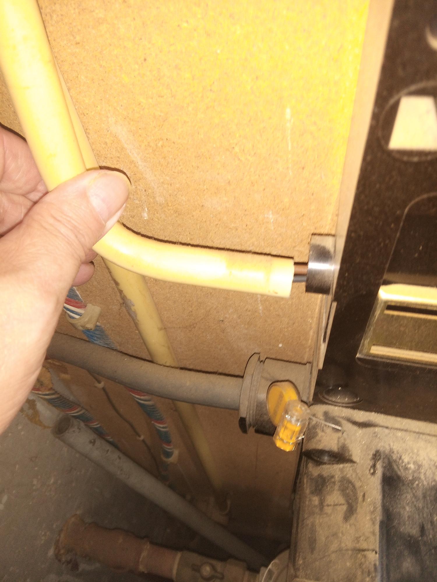

je hoeft niks aan die siemens te doen, de pijp die van boven naar de siemens loopt lostrekken, er zitten 2 draden in waar het schakelcontact van de TF op schakelde. daar een klok opzetten en klaar.
Klopt helemaal testman,er komen idd maar 2 draden uit.Die gaan naar een T-doos(foto 2) en vandaar naar de boiler.Nu nog een tijdrelais kopen.Die zijn bijna allemaal bedoelt voor een DIN rail maar ik zoek er 1 die ik zo op het bord kan schroeven.(als die nog bestaan)

Dit gaat het nieuwe boiler relais worden als vervanger voor de TF.
Goedkoper gaat het niet worden denk ik.
zo'n chinees klokje, zoals een goede A merk klok er 20 jaar geleden uitzag. alleen nu hoef je die niet meer 2x per jaar goed te zetten, en kan het instellen met een app via bluetooth. hoeveel vermogen is het nachtelement van de boiler overigens? want zo'n china ding zou ik niet zomaar 2000W laten schakelen.

Op 26 september 2022 20:52:51 schreef Hubie:
[...]Ik denk aan een tijdrelais in de meterkast die ikzelf kan instellen.Meestal is de boiler na een uur alweer op temperatuur.Ik kan dat zelf niet inbouwen want het Siemens TF relais is verzegeld.
Ik heb al een paar elektroboeren gemaild,van 2 geen antwoord en die andere 2 hadden geen tijd.Ik moet eigenlijk een Beun de Haas hebben die "zegelrecht" heeft en wat bij wilt verdienen.. wit,grijs of zwart
