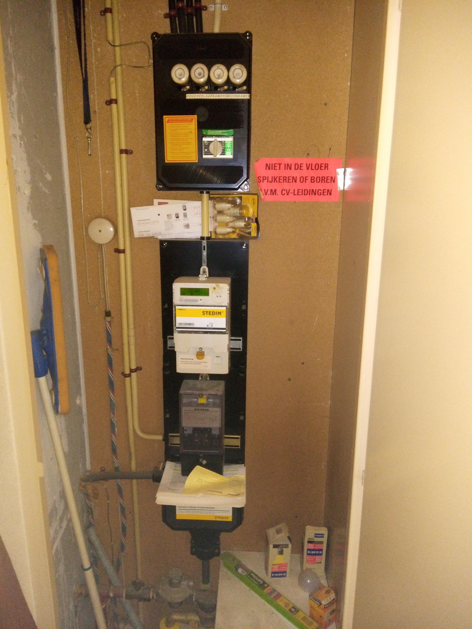

Ik denk aan een tijdrelais in de meterkast die ikzelf kan instellen.Meestal is de boiler na een uur alweer op temperatuur.Ik kan dat zelf niet inbouwen want het Siemens TF relais is verzegeld.
Ik heb al een paar elektroboeren gemaild,van 2 geen antwoord en die andere 2 hadden geen tijd.
Ik moet eigenlijk een Beun de Haas hebben die "zegelrecht" heeft en wat bij wilt verdienen.. wit,grijs of zwart
je hoeft niks aan die siemens te doen, de pijp die van boven naar de siemens loopt lostrekken, er zitten 2 draden in waar het schakelcontact van de TF op schakelde. daar een klok opzetten en klaar.

Maar het kán ook anders zitten, dat de fase, nul en aardedraad door de onderbak naar beneden loopt. Gewoon even uitzoeken hoe het zit.
Edit: enne, je bent dan één van die 5 procent met een eigen TF ontvanger.

Er gaat een fase, die met handbediende klok de boiler aanzet; een nul; een aarde en een schakeldraad vanaf TF naar de boiler op laagtarief.

5% ? hier in de regio was een eigen TF ontvanger normaal. voormalig essent en nre gebied. in helmond kwam ik wel die tariefdraden tegen.
idd de aarde en nul van de boilergroep gaan niet via de TF ontvanger, immers is de sturing van die TF ontvanger van voor de meter gevoed omdat die ook de meter omschakelt. puur de fase en afgaande schakeldraad naar de boiler zitten op de TF ontvanger. wrs heeft de boilergroep ( meeste linkse in de kast ? ) een T doosje in de leiding zitten.
