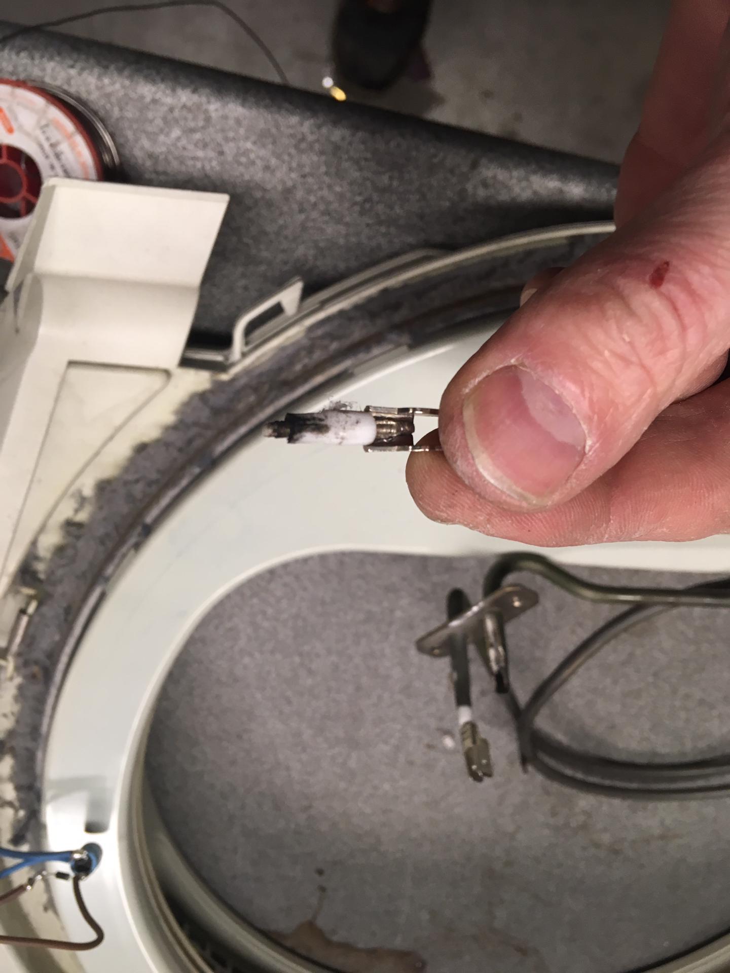

Ik heb hier een bauknecht oven uit 1996 en die is ongebruikt. Restaurantgangers blijkbaar. Nu geeft deze verlies. Dit is normaal. Meestal koppel ik de aarding los en laat de oven dan eens goed doorwarmen op alle standen. Eventueel met herhaling(en) dit lost in vele gevallen al veel op. In langdurig niet gebuikte gevallen Zoals deze helpt dit meestal niet. Nu heb ik hier eens wat mee liggen experimenteren. De uiteinden die normaal niet warm worden mee laten verhitten. Gelijkstoom op aansluiting en behuizing om electrolyse te verkrijgen. Langdurig verhitten op hoge en lage temperatuur...

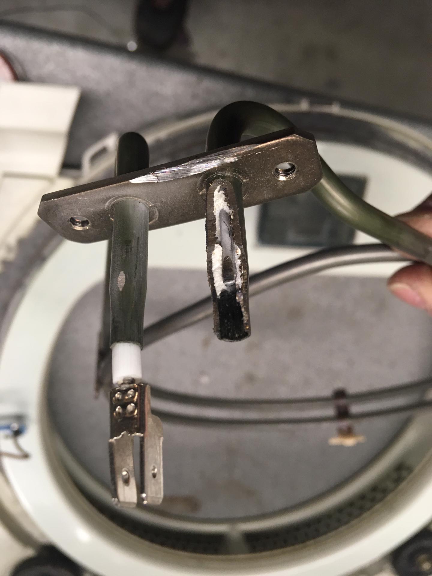

Nu heb ik eens 1 herdnekkig geval open geslepen en aan de witte isolatie inwendig is er brandschade. Vandaar dat het niet betert dus. (Zie foto's) het vocht zoekt de koudste plaats. Dat is aan de uiteinden. Condenseert daar en maakt via de verliestroom inwendig een brandje/feestje.
Zijn er andere mogelijkheden die wel helpen hier mee? Mijn gedacht was een opening (zaagsnede) net achter de witte aansluitisolatie zodat vocht wel weg kan tijdens verhitting en dan nadat het verlies weg is dan de opening terug dicht te maken met hoge temperatuur silicone.
Iemand al macguyver gewijs hier ervaring mee? Of gewoon 3 nieuwe er in?

Ik had dat laatst ook met een oven, maar dat was (blijkbaar) weinig verlies en die heb ik kunnen drogen door hem gewoon een paar keer met een ander warmte-element te verwarmen. Dat vulsel is blijkbaar magnesiumoxide, en hygroscopisch. Maak dus geen gat in zo een element, want dan zit je elke keer dat je hem een paar dagen niet hebt gebruikt met het probleem. Als het vocht er niet uit komt door een uurtje of zo te verwarmen ben je toch al zuur en kan je McGyveren tot je een ons weegt, maar dan is je element afgeschreven. Het soort schade dat je toont ga je niet kunnen repareren met verwarmen. Heb je een meting gedaan van de grootte van het lek? Mijn aardlek reageerde alleen intermitterend met een enkel element, dus dat zal dan niet veel meer dan 25mA zijn geweest.
PS Bij een kleine lek en in beschermde omgeving kan je overwegen gewoon de aarde niet aan te sluiten, het zal dan de behuizing nauwelijks corroderen.

Ja,de foto is mss verwarend. Dat is uit een verder verleden toen ik nieuwsgierig was waarom het niet beterde. Daar is toen uiteraard een nieuwe in gegaan.
Ik ga in het weekend het experimentje in de oven eens uitvoeren en laat zeker de resultaten weten.

@rwk. Zo is het ook. Hittebestendig materiaal is poreus. Dus ook het metaal is poreus. De ganse weerstand vult zich gelijkmatig met vocht. Een zeer licht verlies treed op. Dan gaat de verwarming aan en de eerste 5cm zit de interne aansluiting en wordt dus niet warm. Al het vocht vlucht naar daar en de ophoping daar zorgt voor groot verlies. Vandaar dat het verlies groter is na opwarming. Is er vocht en verliesstroom genoeg dan schiet inwendig de aansluiting in de fik en is het een verloren zaak. Vadaar dat doorhitten door de aarding los te koppelen niet altijd het gewenste resultaat heeft. Meestal sta je bij een klant en heb je de oven uit elkaar liggen. Een uurtje in een oven doorwarmen zit er dus niet in.
