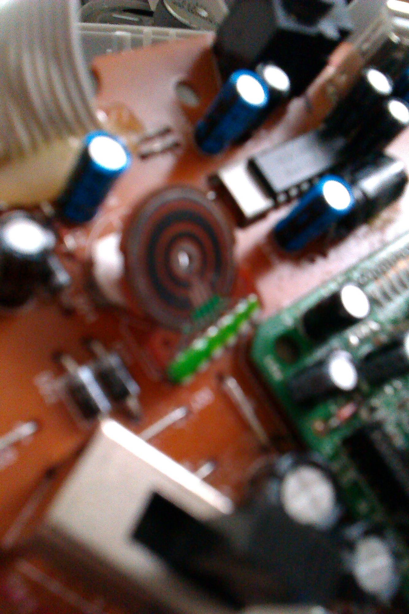

t is maar een sloop portable radio AKAI waar ik een beetje aan een ontdekkingsreisje begonnen bezig was; de oorspronkelijke storing was heel zacht geluid daarna niet meer werkend op net maar gelukkig wel op batterij dus op die manier kwam ik uit bij de potmeter met vingertje ! Daartoe moest ik wel het omhulsel slopen want losschroeven... ook dat zat er even niet in. Kortom na ontdekkingsreisje richting WECYCLE

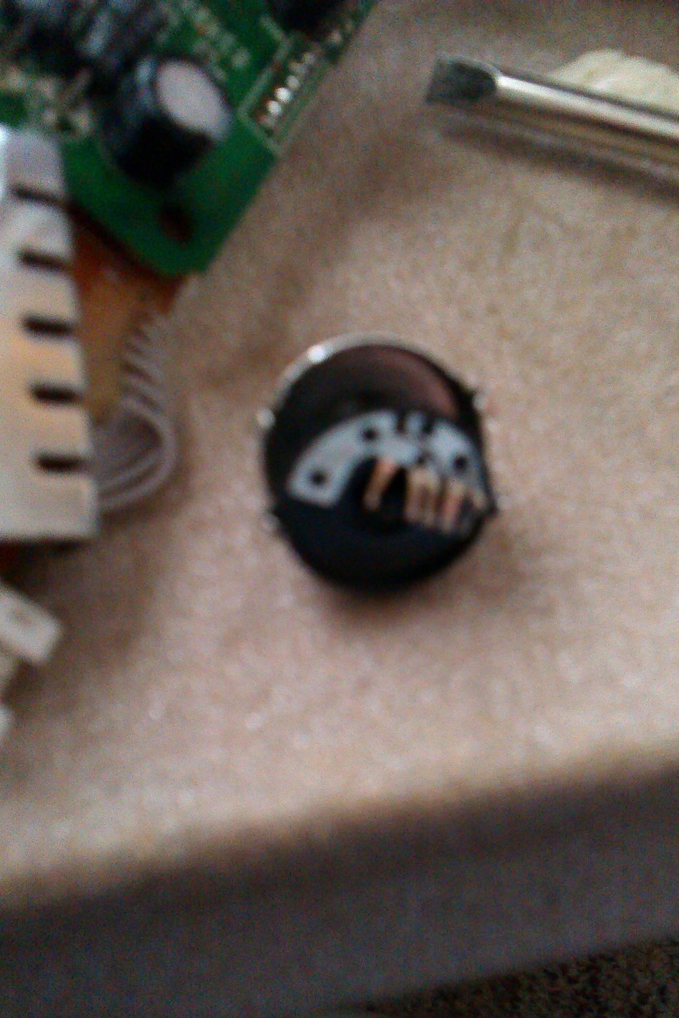

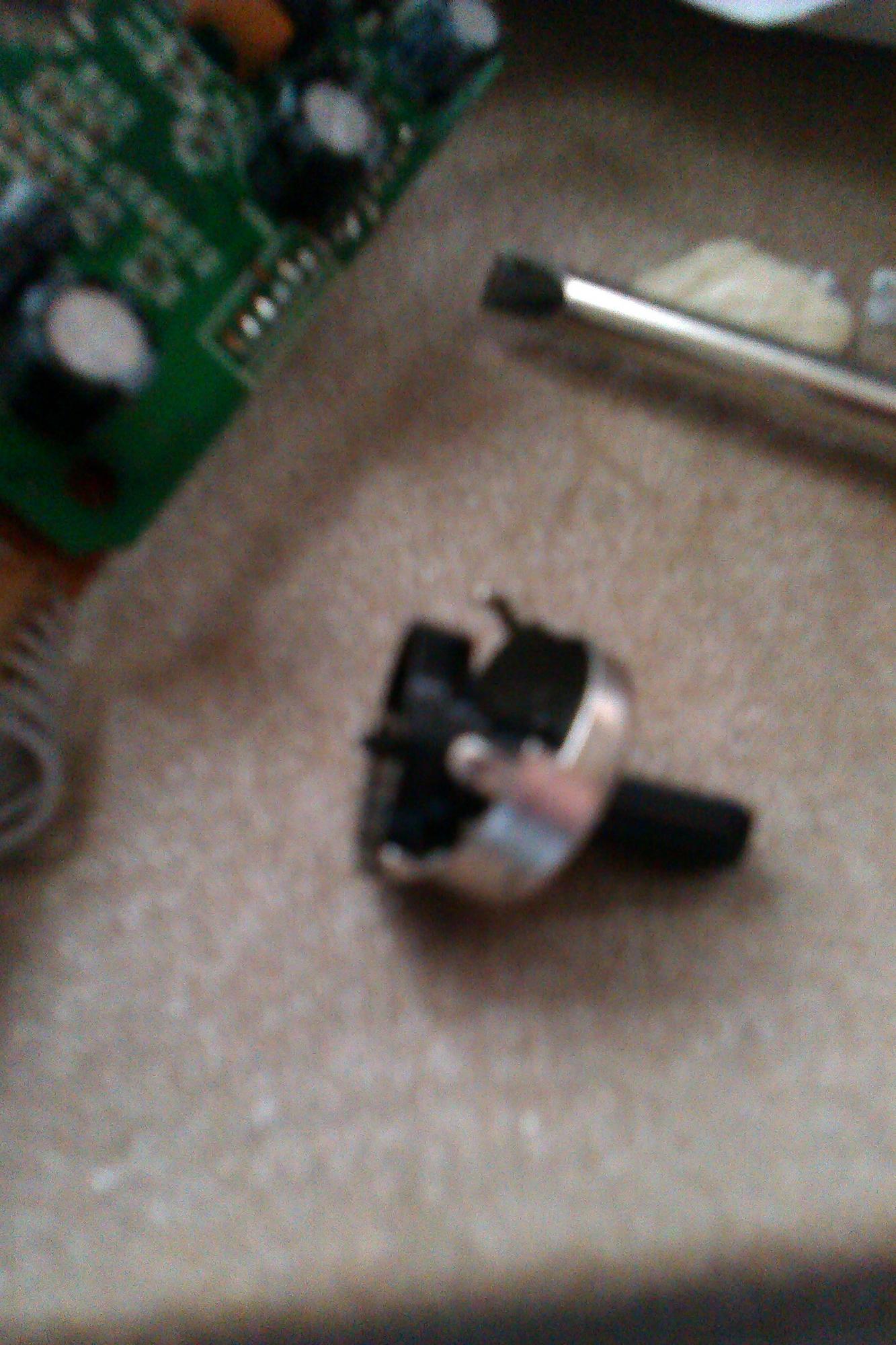

zo ziet het "gesloopte" pm-tje er uit....zie 4 plaatjes
geen nummer/kenteken o.i.d. kunnen ontdekken.

Ik denk dat mijn bril het begeeft, krijg hoofdpijn van die onscherpe foto's.
Wel zonde dat je er in een overwegend op ontwerp & reparatie gericht elektronicaforum als CO, een slooptopic van maakt.
Dat is inderdaad geen scherpe foto...

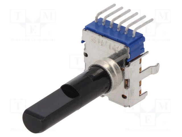

Ik denk dat dit zo een concentrische stereopotmeter is met zes contacten in een rij. Ik zie ze wel vaker, waarschijnlijk met een standaard 0,1" pitch.
Je kunt eens kijken of dit type zou passen, op de foto's was het lastig een idee van schaal te krijgen, deze is niet heel duur:
Bron: TME artikel

Het zou trouwens kunnen dat het contact met de loper van de potmeter slecht is. Sommige volumepotmeters hebben een weerstand van zo veel als 250kΩ, en een vinger over 0,1" gaat daar rustig onder. Als er een opamp na de loper komt is de ingangsimpendantie hoog zat om met zo een hoogimpendant bronsignaal te kunnen werken.

Ik kom nog even terug bij mijn "houtjes adviseur" want tot mijn verrassing..
nat houtje gestoken tegen de gebogen pinnetjes (onder het bruine potmeter bodemplaatje) en voila: daverend geluid tot het weer is opgedroogd ! Zegt dat iets?? (nogmaals sorry als ik mij primitief uitdruk maar zoals gezegd ik ben een zeer primitieve amateur)
groet
Mooi om te horen! Wilde je er nog iets aan doen, of wil je alleen weten hoe het komt? Er zal iemand aan het solderen moeten wil je dit nu nog repareren namelijk.
Op 9 april 2021 19:18:14 schreef dijkkat:
[...]Ik kom nog even terug bij mijn "houtjes adviseur" want tot mijn verrassing..
Water geleid! net als je (vochtige)vinger. SOLDEREN dus, er zit een onderbreking!
In dit geval is de hele potmeter al gesloopt, dus dat onderbroken zijn is niet echt meer te herstellen denk ik...

Deze dus zie bijl. Hartelijke groet
