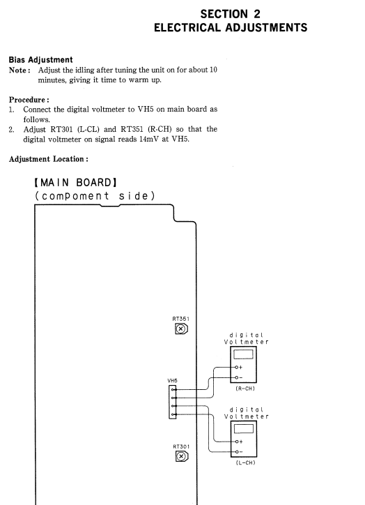

14mV is de spanning over de emitterweerstanden R319 en R369 en is daarmee een maat voor de ruststroom. (64mA)

Een instelling om de offset te regelen is niet aanwezig.
Op 5 april 2021 09:24:13 schreef buzzy:
Toch wel hoor Ruststroom, met de potmetertjes RT301 en RT351 !

De bias regeling is aanwezig en de spanning over VH5 is na 10 minuten netjes 14mV. Maar dan is er nog wel de gelijkspanning van -50mV & -110mV over de uitgangen (zonder luidsprekers aangesloten en geen hoofdtelefoon aangesloten).

Dat is gebruikelijk, om papier te sparen, het rechterkanaal heeft componentnummers die tov het linkerkanaal 50 hoger liggen.
RT301 (links) = RT351 (rechts)
