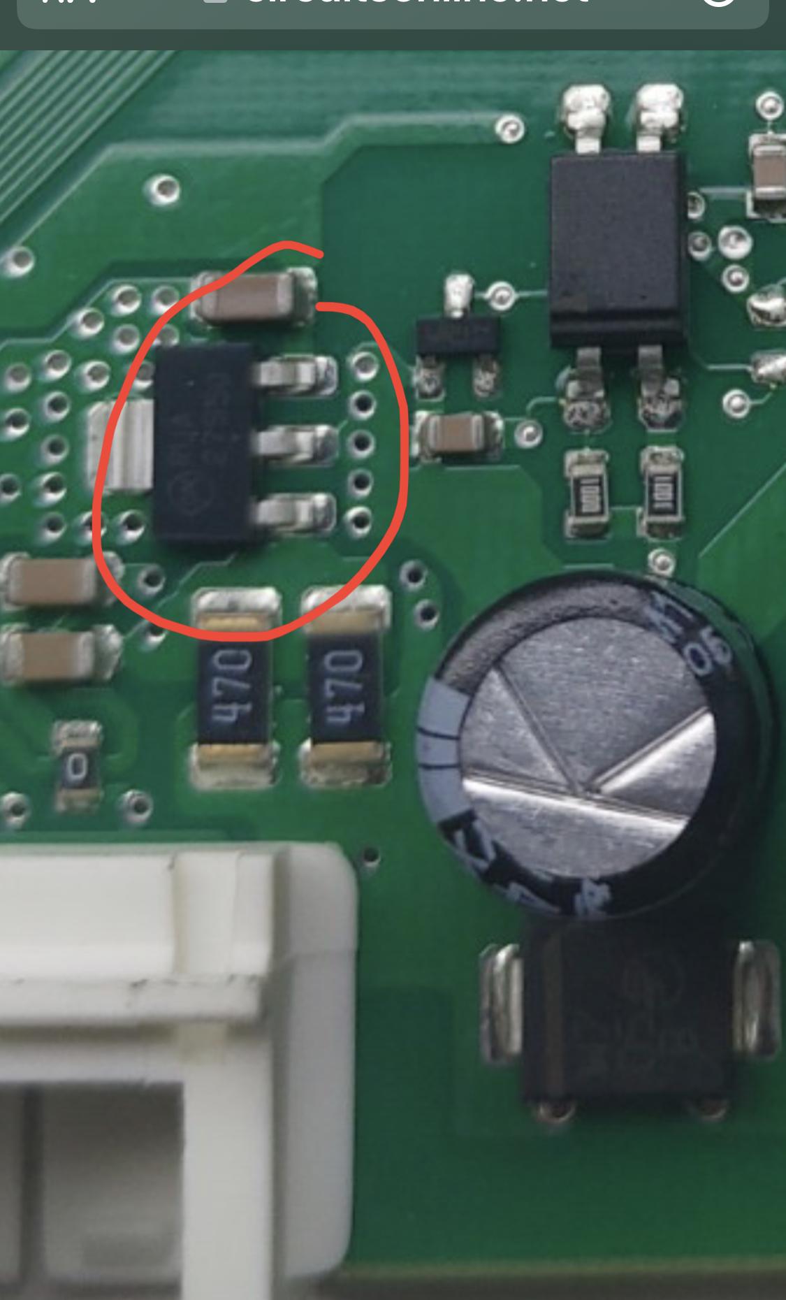

update: heb vanmiddag de print kunnen testen; de wasmachine werkt opgeveer 10 minuten en valt daarna weer uit. De TNY267 voelt heel warm aan. Na even wachten werkt de print weer even en valt dan weer uit. Ik ga nu de TNY vervangen en gelijk ook de veiligheidsweerstand. De Schottky diode is volgens mij gewoon in orde.
hoi, ik meette een sluiting op de secundaire elco, de elco heb ik dus vervangen...........maar na wat nadenken vraag ik me af of het wel ligt aan de TNY chip. Want een probleem daarmee kan niet leiden tot een secundaire circuit fout, toch? Gezien de 5V spanning slechts 4.8V is lijkt het een overbelasting. Waar wordt deze 5V gemaakt? Uit de 9.3V of is dat een apart circuitje? groet
EricN
De tny valt stil omdat hij overhit. Overhitten gebeurt meestal omdat er intern de tny iets mis loopt. Maar niets sluit uit dat het en zeldzaam overbelastingsgeval betreft.
In het eerste geval gaat een nieuwe tny het probleem oplossen. In het 2de teval niet. Dus ofwel kijk je na of er een hoog verbruik is en ofwel gok je op een tny en weet je ook dat het wel of niet overbelasting is.
Een defecte elco heb ik bij deze modellen nog nooit gezien en al zeker geen nul ohmse. Ik stel me dus de vraag of de elco zeker stuk was. Heb je die nog en kun je die nog eens nameten?
Wat staat er op dit component? Is het de 5v regelaar? Er lijkt een voorschakelweerstand in het circuit te staan. Handig om stroom te bepalen.
EricN
https://www.onsemi.com/download/data-sheet/pdf/mc33275-d.pdf
5v regulator. Dus met die weerstandjes (2x470) kun je de stroom bepalen.
beste, zojuist de spanningsval over de twee weerstanden gemeten (2x54ohm-parallel) en die is ongeveer 0,3V wat neerkomt op 38mA. De spanning op de regulator is precies 5V. Dus dat lijkt allemaal in orde. De oude elco los gemeten en daar meet ik geen sluiting (meer), wellicht heb ik dat van de week verkeerd gemeten (was er vrij zeker van, maar ja.........). Ik heb de print een tijdje aan laten staan en de TNY chip is heel snel erg warm. Geen ander component op de print is warm (met de hand gevoeld). Kan ik nog iets meer meten? Wil de TNY chip vervangen. Blijft raar dat de veiligheidsweerstand niet stuk is.
oh ja, voor de volledigheid, de eerdere gemelde 4,8V heb ik op de uitgang van een connector gemeten, niet direct op de print
