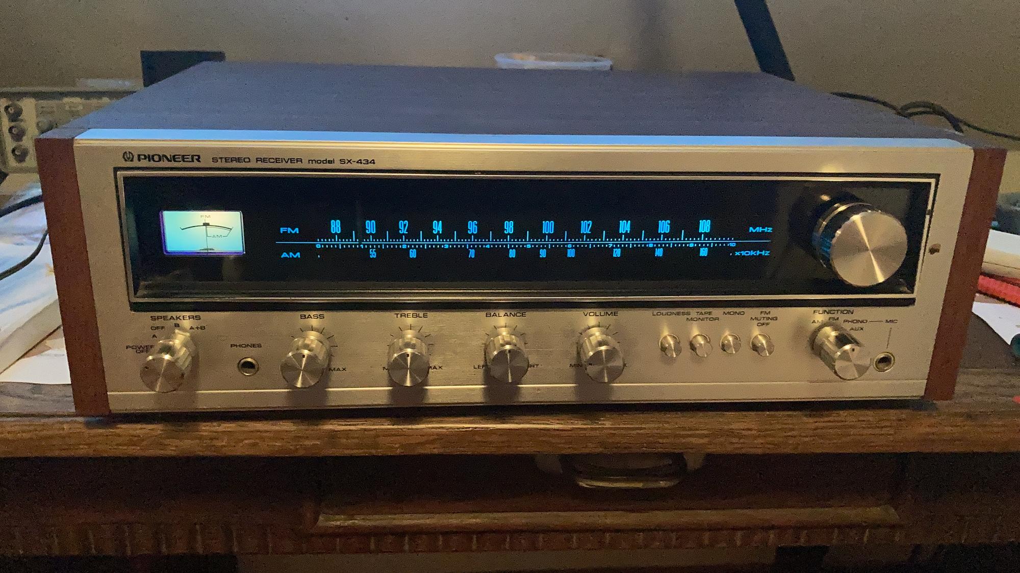

Pioneer SX434: enkele seconden gebrom bij aanschakelen

Op 13 juli 2021 08:55:09 schreef roebas:
Pffff, het gaat allemaal een beetje tegen in dit project. Gisterenavond dacht ik ineens dat het gekraak aan een slecht contact in de voedingsprint zou kunnen liggen omdat enkele keren niet optrad. Daarom wou ik alle contacten onderaan de voedingsprint even doorsolderen. Maar blijkbaar heb ik hierbij twee pinnen van de 2SD313 kortgesloten.
Nu heb ik geen B1 en B2 uitgang meer. Ik vermoed dus dat alle transistoren van deze voedingsprint de geest hebben gegeven door mijn miskleun, en ik hoop ten stelligste dat de tuner print niet stuk is. Weerstand R1 was alleszins mooi aan het roken en heb ik vervangen.
Kan iemand me even helpen aub welke huidige transistoren ik ter vervanging kan aanschaffen voor de:
2sc945
2sc1384
2sd313
Een radeloze Roebas

Je had gelijk! Deze zenerdiode had een weerstand van 1.1 Ohm. Aangezien ik geen zener van 14V had liggen, heb ik er voorlopig eentje gebruikt van 12V om te testen. Voeding B2 is 11.5V en dus 2SD313 is nog ok. De tunerprint heeft mijn miskleun gelukkig overleefd en doet het nog.
Voeding B1 is echter nog niet in orde. Als ik meet op de basis van de 2sc1384 meet ik 10.8V. Dus ik vermoed dat zowel de 2SC1384 als de 2SC945 defect zijn. Correct?
Ik denk dat ik de oorzaak van het gebrom (oorspronkelijk probleem) ook heb gevonden. De netspanning die toekomt op de aan/uit schakelaar is 232V, maar de spanning die vertrekt van deze schakelaar is de ganse tijd aan het flucturen. Is soms 208V, dan tijdje 212V en soms ineens 232V. Ik ga dit probleem nadien onderzoeken, maar eerst de voeding terug in orde zien te krijgen.
Al bedankt allemaal voor jullie hulp

Hallo, gisteren zijn de transistoren toegekomen.
Had intussen ook een Zener van 14V gevonden. Dus vandaag de drie componenten vervangen. Meteen ook de weestanden eens gecontroleerd. Alles lijkt nog ok. Dan de nieuwe transistoren erin gesoldeerd en alles werkt terug zoals het hoort. De voeding heeft netjes de gewenste spanning. De tuner speelt zeer zuiver.
Dus iedereen erg bedankt voor de info...
ps: beide eruit gesoldeerde transistoren waren stuk. De 2SC945 had een sluiting.
Mooi dat je het hebt kunnen herstellen.
Aan de serv.doc van dit toestel kan nog wel iets"gerepareerd"worden.
De zenerdiode D 6 mist een streepje aan de kathode zijde.
Daarom was het een gemeen foutje als je dit over het hoofd ziet.
Veel plezier met deze Pioneer.
Terug samengebouwd en gepoetst!
