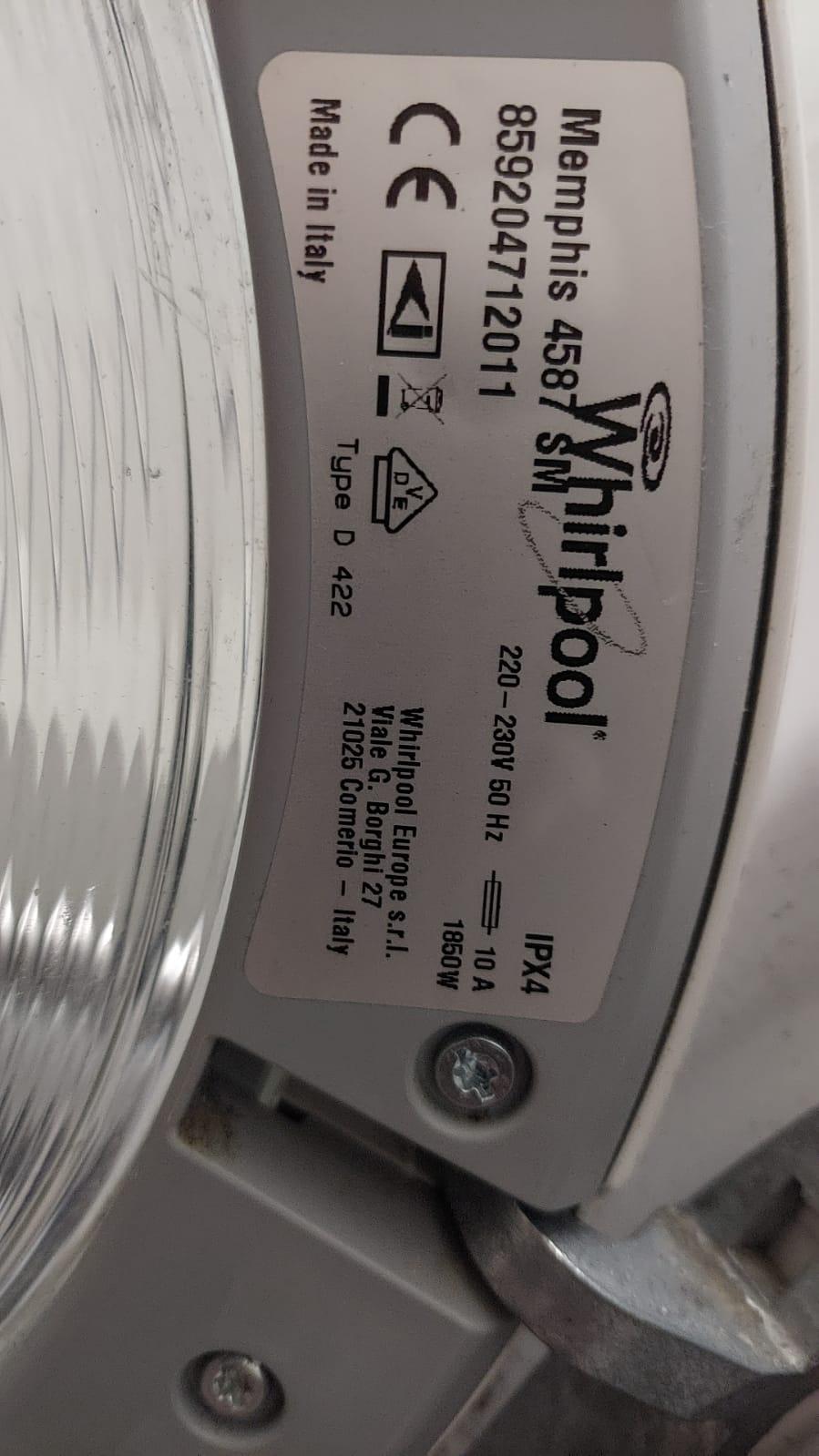

Foto typeplaatje aub.

Neem eens wat fotos binnenin je machine, dan kan men doelgericht meer info geven.
