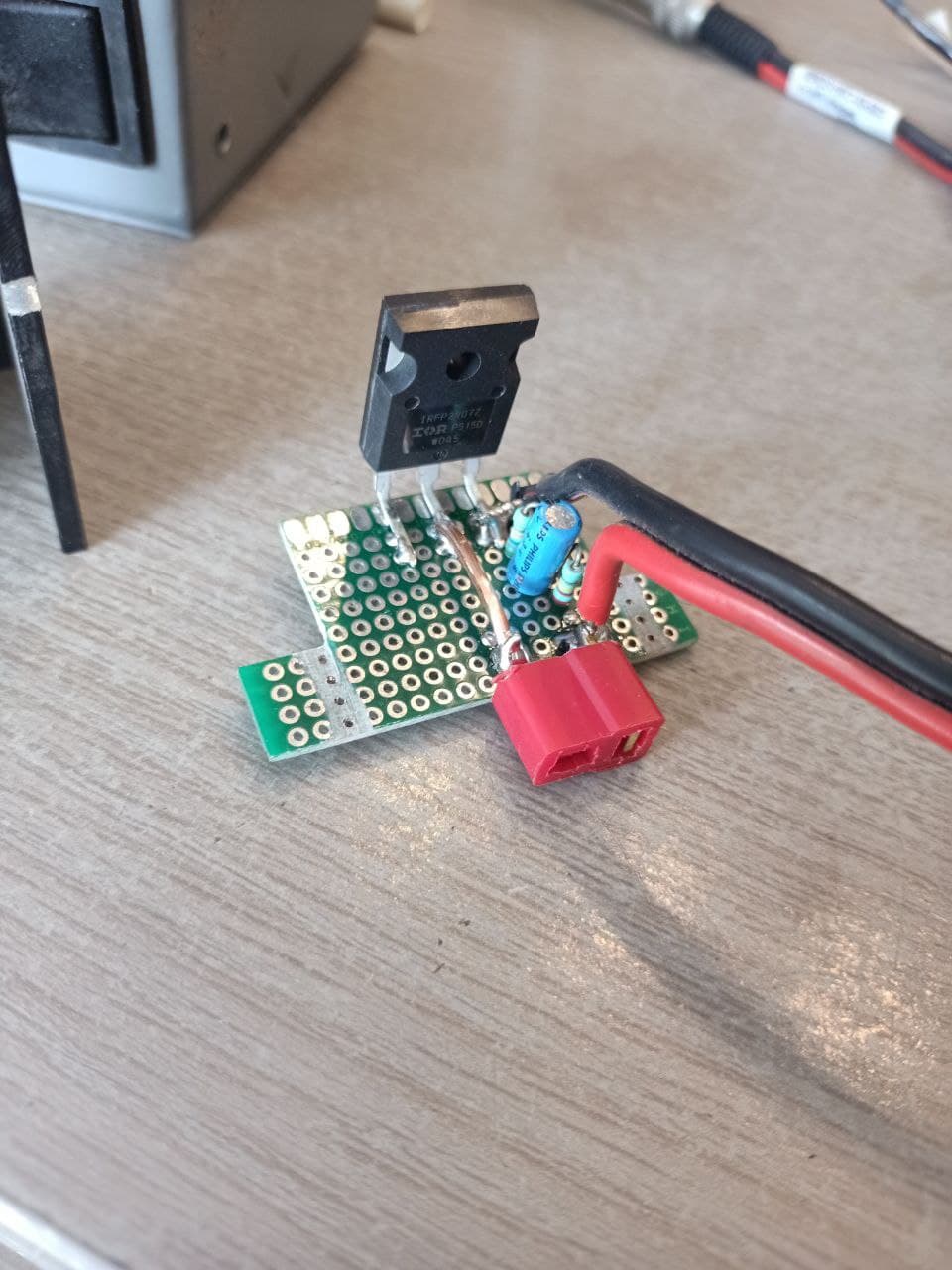

na 5keer te lezen, versta ik het principe nog niet. ik mis ergens een stuk theorie
Het princiepe is dat na enige tijd dat de gate spanning omhoog gaat (N-fet) de fet begint met in geleiding te gaan. Vervolgens begint er stroom te lopen, dat laad de condensatoren in de motor-controller op. De spanning op dat drain begint te dalen en duwt via de condensator naar de gate de gate weer omlaag zodat de fet minder gaat geleiden. De "stabiele" situatie is als die gate-drain condensator met constante snelheid ontladen wordt met de stroom die de weerstanden aan de gate bij de miller-spanning aan hem kunnen leveren.
zo dan?
ik zie niet waarom de spanning zou gaan dalen in de gate? die zit op een spanningsdeler. in het begin is de condensator (als die parallel op R2 staat) een kortsluiting, dus die laad via R1 op. maar naarmate de condensator voller geraakt, begint er meer stroom door R2 te lopen en gaat het opladen vertragen.
de spanning kan nooit hoger worden als de spanningsdeler R1/R2.
ik zie niet in hoe die condensator rechts tussen drain en gate nog nut heeft. scheelt hem een paar mV tov de condensator op gate-source (door RDSon)
ik zie ook het voordeel niet van deze schakeling? buiten dat je de fet een beetje meer gaan dichtknijpen bij het opladen van de load condensatoren.
ik hoef niet veel tijd te hebben, net een paar milliseconden dat ik de connector inplug dat de stroom beperkt moet blijven. dus als ik de weerstanden en gate-source condensator op pakweg 20sec berekenen, gaat mijn connectoren het gewoon overleven aangezien de fet de eerste 2sec al niet gaat geleiden

Och, is het een probleem? Een stel vonken an-sich is niet eng of gevaarlijk. En zo'n beetje alles met een stel dikke elco's aan de ingang wat je op een accu aansluit doet het.
Het 'probleem' bij fcapri is dat doordat het vaak gebeurt, de connector zo zachtjes aan opgevreten wordt. Als alternatief zou je natuurlijk ook een dikkere connector kunnen nemen... (overigens zou het ook zomaar kunnen dat BMS en elco's die klap ook niet leuk vinden, dus een dikkere connector is wel een beetje een managers-oplossing natuurlijk).
@fcapri:
Dat zeg jij. En zo zal de chinees het ook zien. Enig idee wat er precies gebeurt bij uitschakelen? Die FET heeft maar heel even (HEEL even) een te hoge spanning op de gate nodig om door te slaan. En daarmee is FETje stuk... Als je het een beetje robuust wilt hebben, dan forceer je dat het goed komt.
De rode C zou als voordeel hebben dat-ie wat stabiliseert ter hoogte van het Miller-plateau. Zodra je er voorbij bent, gaat het weer sneller. Het zal voor jou niet zo belangrijk zijn.

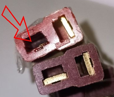

het probleem is dat de connectors na 10-100 cycles op blijken te zijn.
normaal schuiven die accu's in zo een slede met lange dikke contacten. ik heb een accu los in de fiets liggen (3D print behuizing) en werk met een draad en connector.
maakt het net wat fragieler zo.
ik zou ook van die dikke UPS connectoren kunnen gebruiken, maar wil gewoon die vonken voorkomen.
heb nu al dik een jaar lang de weerstand schakelaar oplossing, maar soms valt het voor dat ik de schakelaar was vergeten (of had die af gezet bij loskoppelen accu en nog eens afgezet voor de accu in te pluggen, en PATS)

@fcapri:[...]Dat zeg jij. En zo zal de chinees het ook zien. Enig idee wat er precies gebeurt bij uitschakelen? Die FET heeft maar heel even (HEEL even) een te hoge spanning op de gate nodig om door te slaan. En daarmee is FETje stuk... Als je het een beetje robuust wilt hebben, dan forceer je dat het goed komt.
als de accu eraf gaat, staan de elco's aan de rechterkant nog geladen.
EN de elco tussen gate-source (niet de rode maar origineel links) staat er ook nog die langzaam wordt ontladen over R2.
als ik met een RC tijd zit van 20sec, vermoed ik niet dat ik de gate snel boven de toegelaten spanning krijg.
als die condensator magisch zou opladen naar 30V ofzo, ga ik die schakeling patenteren
Vgs mag tot 20V gaan, ik zou max aan 14V geraken met volle 42V accu

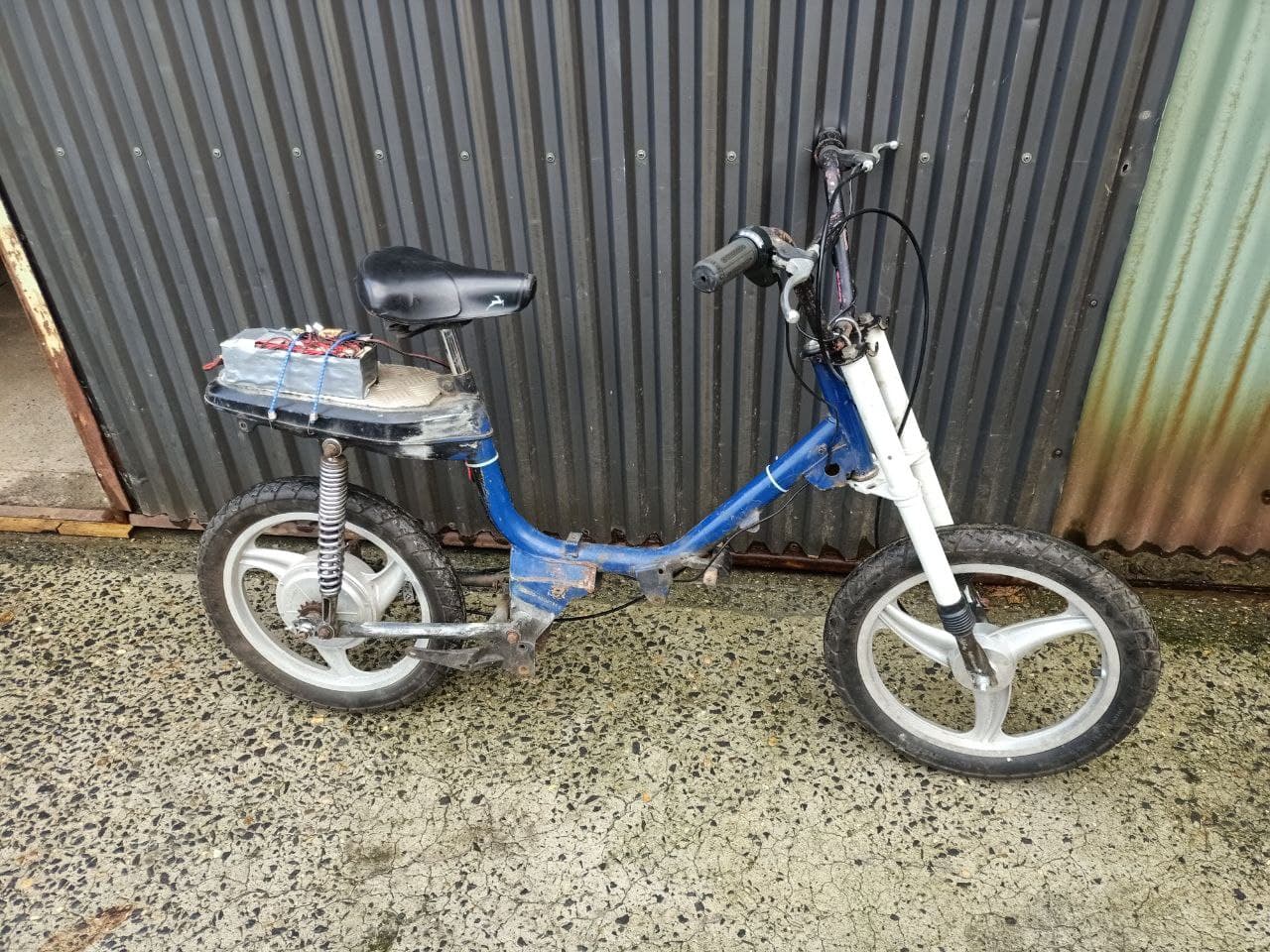

niet letten op de kromme voorwielen, frame heeft ooit een ongelukje gehad en heb veel recht geplooit
hoe ik die kocht, beetje schokkend dus heb link gezet. de eigenaar, een kennis van mij, is niet meer
. geen nood, enkel de fiets staat op foto
kapotte fiets
Hey Fcapri, door deze discussie kom ik er achter dat mogelijk mijn suggestie niet werkt. Er de schakeling zou aan de batterij-kant moeten zitten en de condensator tussen drain en gate moet al opgeladen zijn. Vervolgens kan je na het verbinden van de belasting de weerstand met de B+ verbinden om de belasting te activeren.
Ik heb dit toegepas in een schakeling waar een CPU een subschakeling aan en uit moest zetten en de belasting een grotere capaciteit heeft dan de voeding. ALs je hem dan patsboem aanzet, trekt ie de voeding onderuit en crasht de CPU. Om dit te voorkomen had ik dit gebouwd, en ik had gehoopt dat het ook hier zou werken.
Ik denk dat het werkend te krijgen is. En dan bijvoorbeeld een condensator als timing om de "weerstand" te overbruggen als de condensator-oplaad-fase voorbij is.

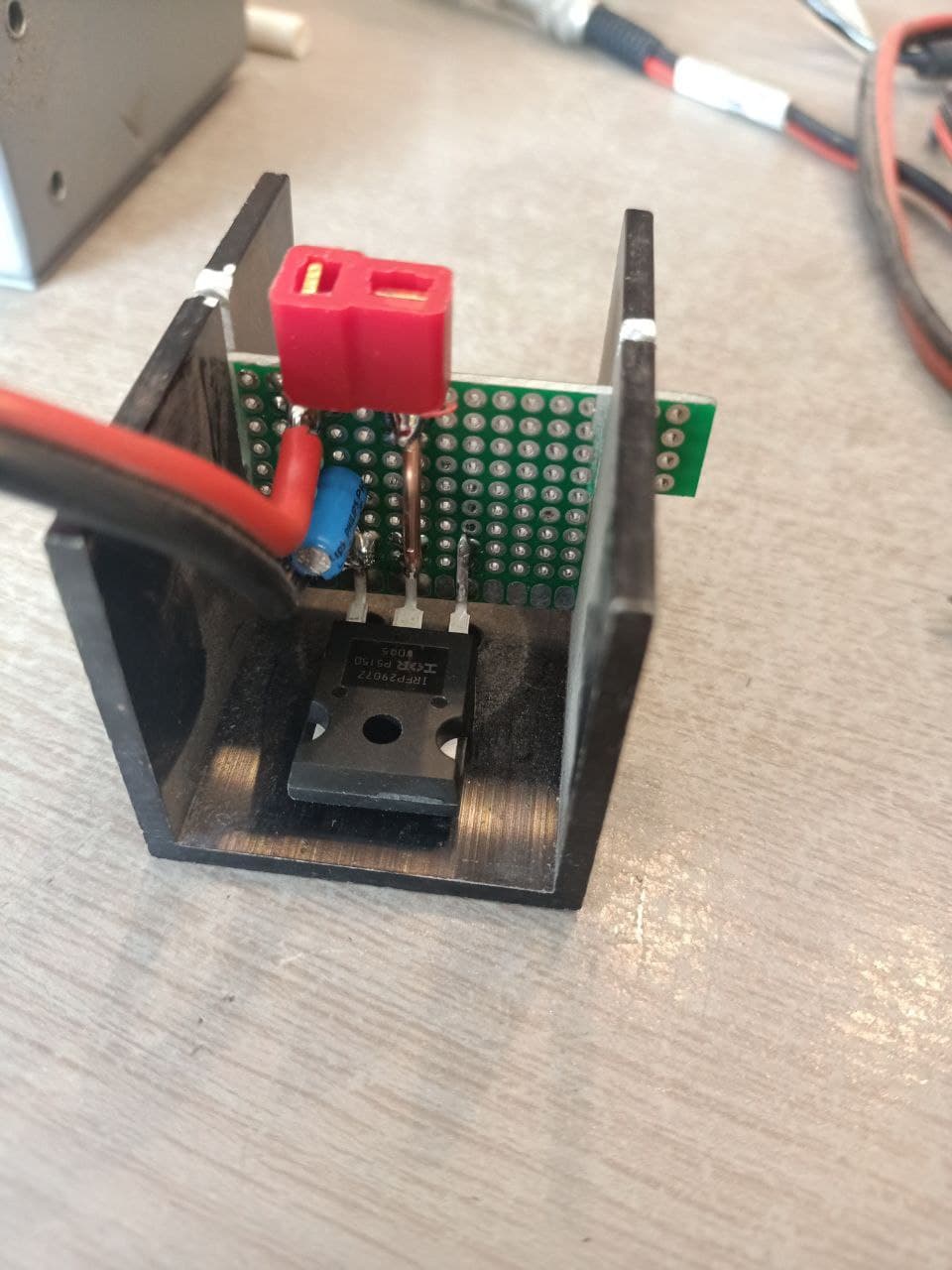

update:
vandaag de onderdeeltjes binnen gekomen en direct een prototype in elkaar gezet. bevalt zo goed dat het maar de definitieve versie is geworden.
ik hoor geen geknetter meer met inpluggen, enkel als ik de accu losmaak en binnen de 5sec weer inplug, is er licht geknetter.
zonder koelelement werd de fet zelf niet warm.
normaal zou die 0.0035 Ohm RDSon hebben.
met 18A zou daar dan 0.063Volt over vallen en zo u die in principe met 1W moeten opwarmen. daar merk ik totaal niks van (die 18A loopt ook niet continue).
toch maar gemonteerd in een koelplaatje dat tevens als behuizing dient
heb toch mijn initieel schema gebruikt met de condensator tussen gate en source zodat het ding in de fiets achter blijft.
immers heb ik 2 batterijen (en nog ergens een 3de in onderdelen), en dan zou ik elke accu moeten voorzien van zo een schakeling
[Bericht gewijzigd door fcapri op (16%)]

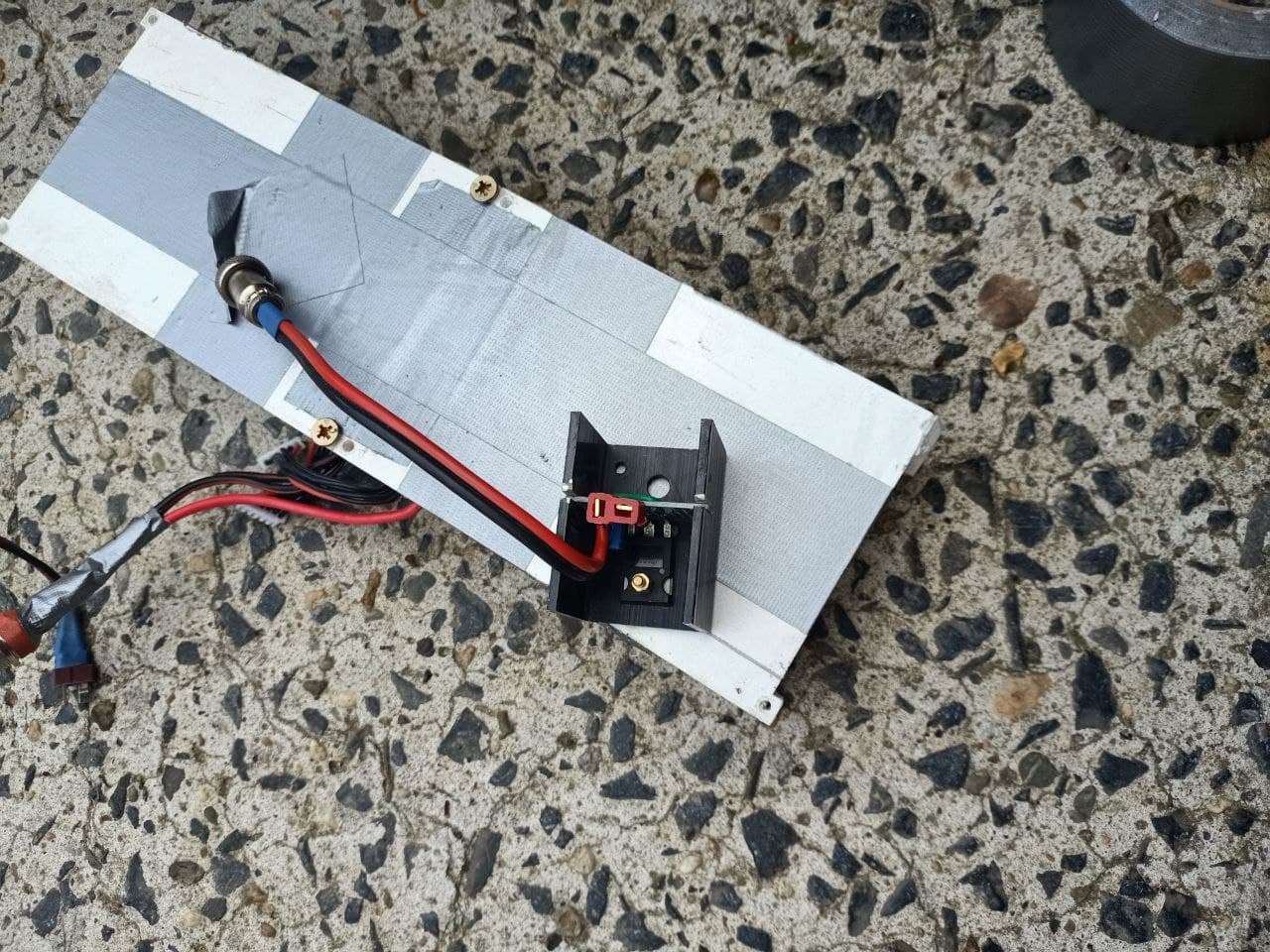

mooi, maar denk dat de connector niet vibratie en trekduw proof is opgesteld. alle last louter op de soldeerverbindingen en na X tijd zeggen die dan ...foert..
Fcapri respect
voor je gefiets, ben zelf daar niet zo'n held in, Maar ben het met Kris eens dat de connector op je pcb niet gaat werken. Die eilandjes laten zo los of de soldering gaat breken.
Vele laptop fabrikanten kunnen daar over meepraten
dergelijke stekkers haal ik die 18A niet doorheen, china spul wat al roest door luchtvochtigheid. mobiel spul met accuvoeding krijgt dikke draad en een zekering, en tiewraps tegen doorrammelen van draden door trillen.
die eilandjes doen ook niet veel. de draad zit direct aan de connector, en de 2de pool hangt met die 1,5mm² koperbrug aan de fet.
bijkomend komt daar ook een losse kabel aan die los in de fiets ligt. heeft al 1,5jaar gewerkt met zo een connector los aan een schakelaar gesoldeerd. die 10ohm metaal weerstand zat er ook tussen, en die brak nu af.
boel is ook ingetaped met duck tape nu, zodat er zeker nergens contact wordt gemaakt met de alu ligfiets.
de fiets moet eens uit elkaar, om dat echt alles vast te monteren. de bafang motor zit ook maar tijdelijk op zo een metaal beugel gelast. en gaat al + 10 000km goed
alles zit ook hier in. is ook volledig afgeveerd en met dikke banden die ook veel schokken dempen
er zaten toen ook 2 wattmeters tussen, een DC/DC converter van 36 naar 55V,... en allemaal met die dean connectors uit china. zaten er toen wel zeker 6 connectorkoppelingen zo tussen

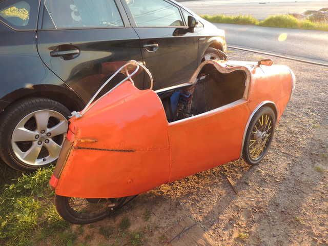

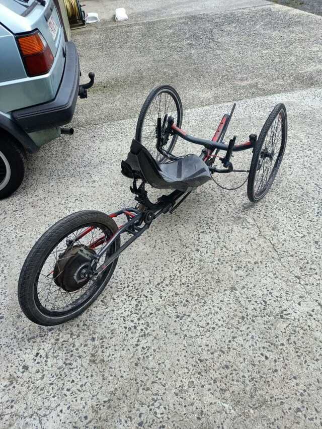

ik ben bezig een trike aan het ombouwen naar generator vooraan en hub motor achteraan.
ik heb helaas nog steeds een stukje ketting vooraan, maar die kan je dan wel volledig afschermen van de weersinvloeden
moet dat ding toch eens op straat gaan testen. je kan dus vooruit trappen, en toch achteruit bollen. als je dan hard genoeg trapt, ga je vooruit (heb helaas de verkeerde generator waardoor ik me suf moet trappen in toeren voor die iets opwekt)
op die 9dagen dat ik die trike nog poste met kromme voorwielen, klein achterwiel, geen buis voor de pedalen, is die nu al rijdend. ik wacht nog op de betere generator uit china. eens een bestelling gedaan van 90€ en de BTW betaald.
onbelast draait de achterwielmotor voldoende, maar eens met gewicht....

ik heb een electrische scooter gebouwd op chassis van een honda novio (heb ik vroeger al eens gebouwd maar dat project werd stopgezet door een verzekeringskwestie)
oude topic:
https://www.circuitsonline.net/forum/view/131805/1
dit is de brommer dus, ding werk op 48V.

dit is het definitieve printje geweest en alles werkte perfect, tot nu...
we zijn 2,5jaar later en vorige week begon de fiets raar te doen. accuspanning varieerde van 35 naar 25V en terug, motor schokte aan en uit....
bleek die dean connector te zijn gesmolten. de kabel die eraan hangt voelde ook heel erg warm aan. vermoedelijk de soldering van draad naar dean die kapot ging, connector warmt op en smelt 1 van de contacten in de plastic, waarna het heen snel opwarmde dan.
dus printje open, nieuwe connector erop en de connector aan de kabel ook vervangen. gaan met dat ding...
1week later, weer ellende, fiets weer aan het uitvallen, bekabeling heeeeeel warm, maar niet gesmolten.
ik merkte deze week wel al dat die koelplaat heel warm werd. t is nu ook uitzonderlijk warm in oktober en deed er niet moeilijk over.
tot ik hier teruglees dat de fet zonder koeling niet warm werd, en nu MET koelplaat behoorlijk warm. er is dus iets veranderd in die 2,5jaar.
kijk ik terug naar de eerste foto, dan is de gesmolten pool diegene die met dik koper direct aan de fet hangt.
mogelijks warmt de fet gewoon hard op en stookt die de connector loeiheet.
de koelplaat dat ik gebruikte is meer als 'behuizing' in de fiets en minder als koeling. denk dus ook niet dat de fet perfect op die koelplaat hangt.
wat kan er dus veranderen dat die fet na 2,5jaar slecht geleidt, is die kapot gegaan ofzo?
zou me verwonderen dat die 2 weerstand en de condensator 'kapot' zijn

het is die irfp2907z dat erin zit.
spanning accu 42V max, maximale stroom in de fiets is 18A in de controller.
wordt 2x per dag ingeplugt (smorgens en savonds) en sinds de bouw ongeveer 320keer naar werk gefietst.
de fet heeft dus een 600-700keer moeten schakelen
