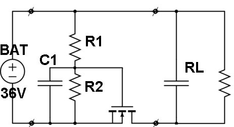

nu was mijn gedacht om hier eens een digitale schakeling voor te maken. ee fet die langzaam opstart. dit zal ook zo in commerciele batterijen zijn, maar ik bouwde de mijne zelf.
dus een dikke FET in serie, weerstand naar de basis en een condensator tussen G en S.
ik wil dus niet meer met serieweerstanden werken, maar gewoon een FET die de stroom langzaam laat oplopen tot de ingangscondensatoren vol zijn.
probleem blijft dan wel echter hoe je de fet in geleiding houd want de spanning zou over die schakeling uiteindelijk naar 0 terug vallen
beetje dit principe, alleen zie ik niet hoe ze hier de gate op een hogere/lagere spanning houden zodat de fet in geleiding blijft.
deze lijkt al logischer. bepalend blijft nog welke onderdelen ik nodig heb.
ben niet echt thuis in fets, en heb enkel de IRF740 in voorraad liggen. zal dus moeten bestellen
ik zoek dus een goed principe schema. er zijn niet echt veel bepalende factoren. het boeit me weinig of die begrensd op 1A of 0,1A, het boeit ook weinig of die na 3sec vollop in geleiding zit of na 10sec.

wel de volgende specs:
42V accu (misschien wat reserve tot 48 of 56V voorzien?)
18A maximale stroom controller
en vooral, een courant verkrijgbare mosfet met zo min mogelijk verlies

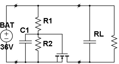

al wat zitten denken aan zoiets. als test zou ik 3x IRF740 parallel zetten. 400V 10A max (40A pulsed). 0.54ohm at 10V Vgs.
met een spanningsdeler van 200K R1 en 100K R2 zou ik dan 14V Vgs hebben (en bij 30V of quasi lege accu nog steeds 10V Vgs).
condensator trial en error. dacht te beginnen met 10µF
