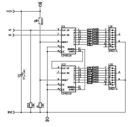

Iets als de CD40110 kan ook (wordt nog steeds gemaakt door TI)
(voor 2 teams: 2x uitvoeren, resets aan elkaar knopen)

Of een combinatie van deze 2 schakelingen.
In de video kun je een simulatie zien van 1 digit en in het schema zie je hoe je 2 74192's aan elkaar koppelt.
Je zult ook nog wat aan ontdendering van de drukknoppen moeten doen.

https://www.uploadarchief.net/files/download/digitale%20bandteller.jpg
In dit schema is het bovenste gedeelte, met die logische poorten, niet van tel.

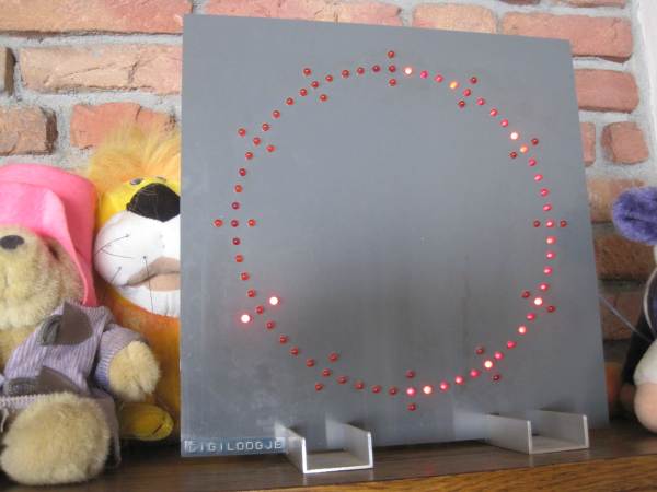

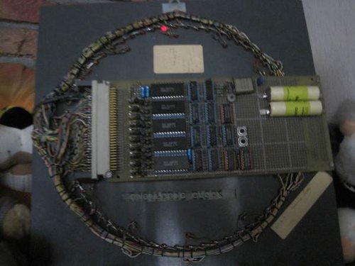

Als je dat niet doet, mis je het diepste van het vak. Mijn baas heeft in 1986 alleen gevraagd op welk budget ik de bouw van onderstaande klok geschreven had...... 8)7

mel
toch wel minimaal DCF gestuurd ,toch? ;)
