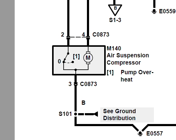

Verder hier nog de compressor:
Hier hangt alles aan elkaar (doorgepiept)

tja zoals in schema te zien is hangt er nog meer aan.
Wat de hoogte indicatie precies doet is niet duidelijk.

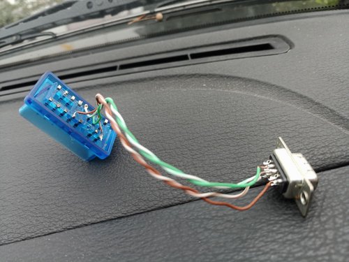

heb even iets gefreubelt van een oude OBD plug.

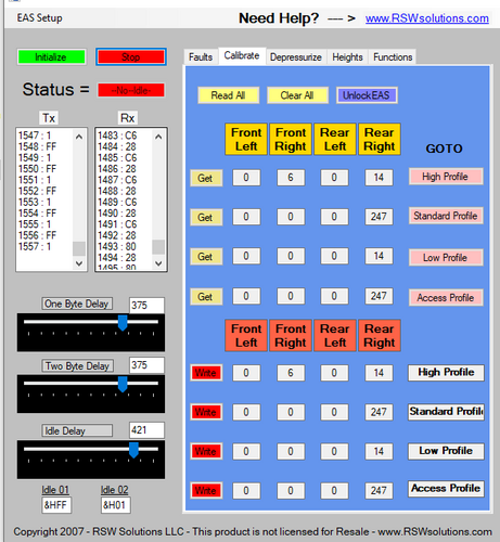

KAn nu met de tool van RSW aan de slag.
Krijg wel communicatie, maar communicatie is niet goed...
comminucatie in de terminal zou rechts FF moeten zijn en is dat duidelijk niet, spelen met delays levert niets op.
heb hier moment dat ik contact afzet: dan krijg ik 28 en 80 terug, wat geen communicatie is, anders dus C6 en 28...
Hoogte geprobeerd te schrijven, geen resultaat.
Fouten uitlezen levert ALLE mogelijke fouten op..
Geef wel toe dat mijn freubel OBD connectie niet top is...
[Bericht gewijzigd door High met Henk op (18%)]
Wat zit er op pin 13 of zie ik het verkeerd? Can is toch 8&14 ?
Het is K&L line, zitten op normaal ongebruikte posities in de OBD steker.

Maar ik denk nu dat er een storingsgeheugen in zit en de unlock functie deze wist...
Echter ik krijg in de auto de communicatie niet goed tot stand. Wellicht eens een testopstelling maken om te kijken of dit wil lukken.

Toch eens kijken of ik die communicatie goed kan krijgen zodat ik ze kan resetten.
