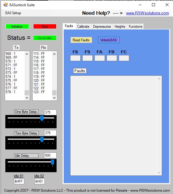

heb even iets gefreubelt van een oude OBD plug.
KAn nu met de tool van RSW aan de slag.
Krijg wel communicatie, maar communicatie is niet goed...
comminucatie in de terminal zou rechts FF moeten zijn en is dat duidelijk niet, spelen met delays levert niets op.
heb hier moment dat ik contact afzet: dan krijg ik 28 en 80 terug, wat geen communicatie is, anders dus C6 en 28...
Hoogte geprobeerd te schrijven, geen resultaat.
Fouten uitlezen levert ALLE mogelijke fouten op..
Geef wel toe dat mijn freubel OBD connectie niet top is...

inmiddels een testopstelling gemaakt EN gevonden waar RTS aan zit:
RTS stuurt het timer relay aan wat de voeding erop zet. Geen mogelijkheid dat deze meer doet dan een keep alive.
In de testopstelling heb ik alleen Power (12V en GND) en RS-232 (RX, TX en GND gekoppeld aan power)
krijg communicatie, maar niet wat ik wil:
moet FF terug krijgen
ik krijg 28 en 80 terug...
Helaas dus nog geen GOEDE communicatie
Maar ik heb de RTS ook even gemeten en die wordt hoog tijden initialisatie en daarna weer laag en dan begint de commnuicatie en wordt hij weer hoog.
Zou kunnen dat de ECU dus even opnieuw opgestart moet worden.
[Bericht gewijzigd door High met Henk op (19%)]
EDIT hierboven:
SUCCES!!!!!!
Power cycle gegeven aan de 12V na de initialisatie en VOOR de echte communicatie begint
Heb nu een oude AES ECU weer tot leven gewekt!

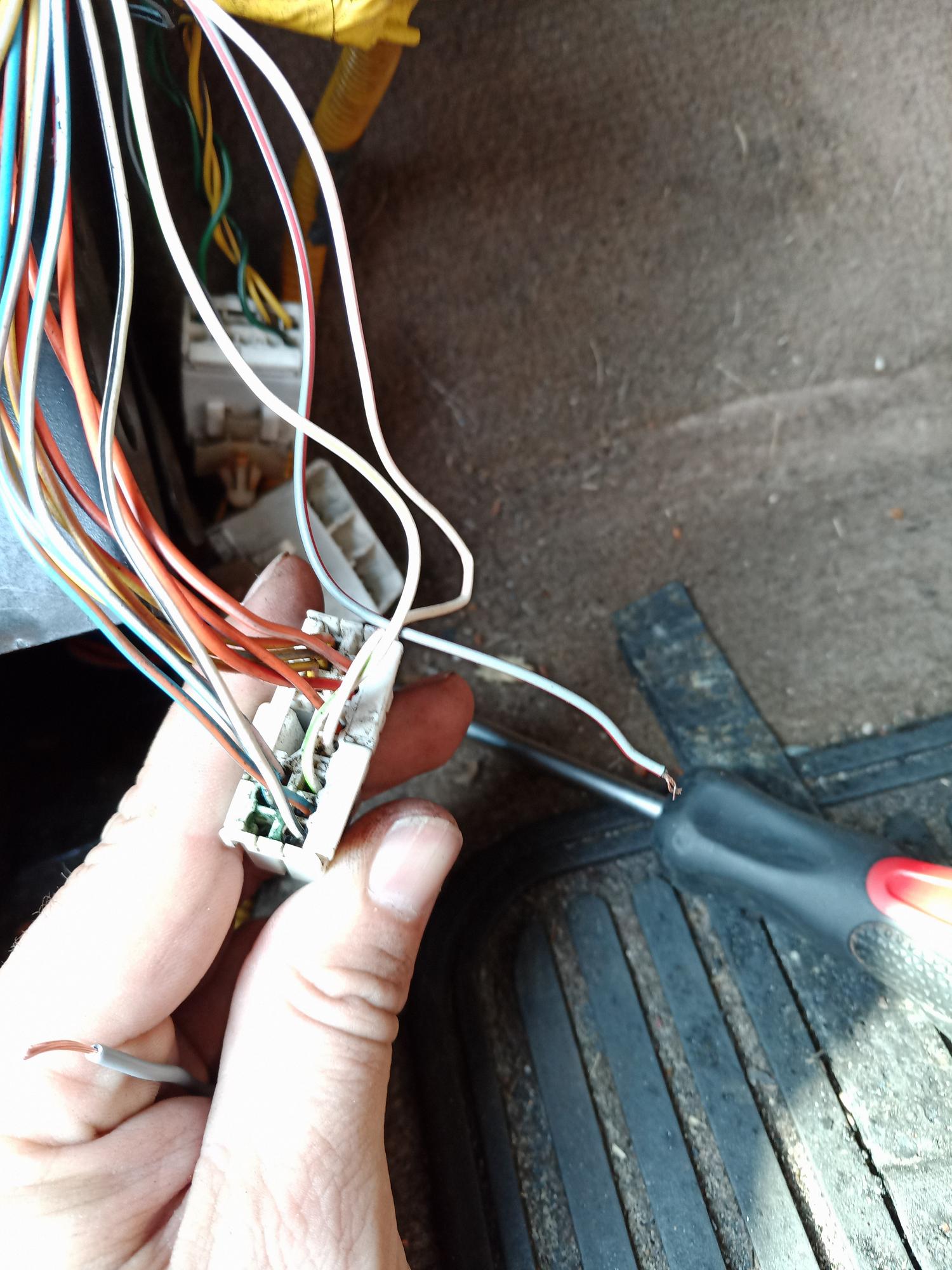

En gevonden:
Dit is de draad van de rts en is dus afgerot.
Bypass gelegd en nu kan ik ook in de auto communiceren met de EAS
